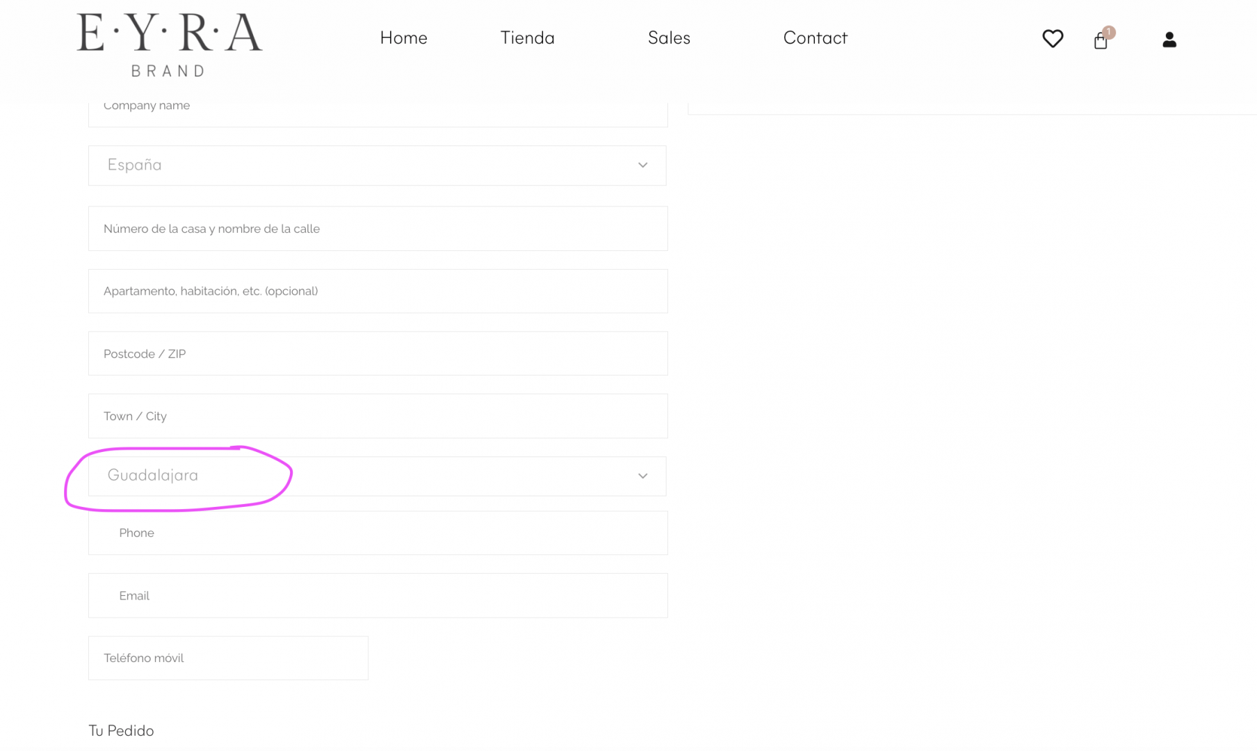

En los dos ultimos envios que hemos recibido, no sabemos porque razon, aparece que la ubicacion de entrega es guadalajara. Esto no es correcto. Si nos conectamos a la web y hacemos pedido de prueba aparece guadalajara y antes no pasaba. Los pedidos cambian de precio según la ubicación, necesitamos saber a que se debe este error lo antes posible.

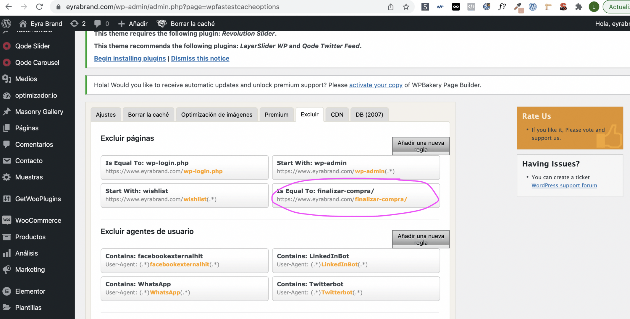

Respuestas: 409
Asi esta correcto? Debería excluir alguna mas?

Respuestas: 20525
Hola Lourdes,
Por ahora la única que entiendo puede generar un problema es la página de pago, por lo que creo con esta basta, sin embargo, si deseas puedes excluir también la página del carrito.
Puedes probar esto y estar monitoreando el sitio para comprobar todo funcione bien.

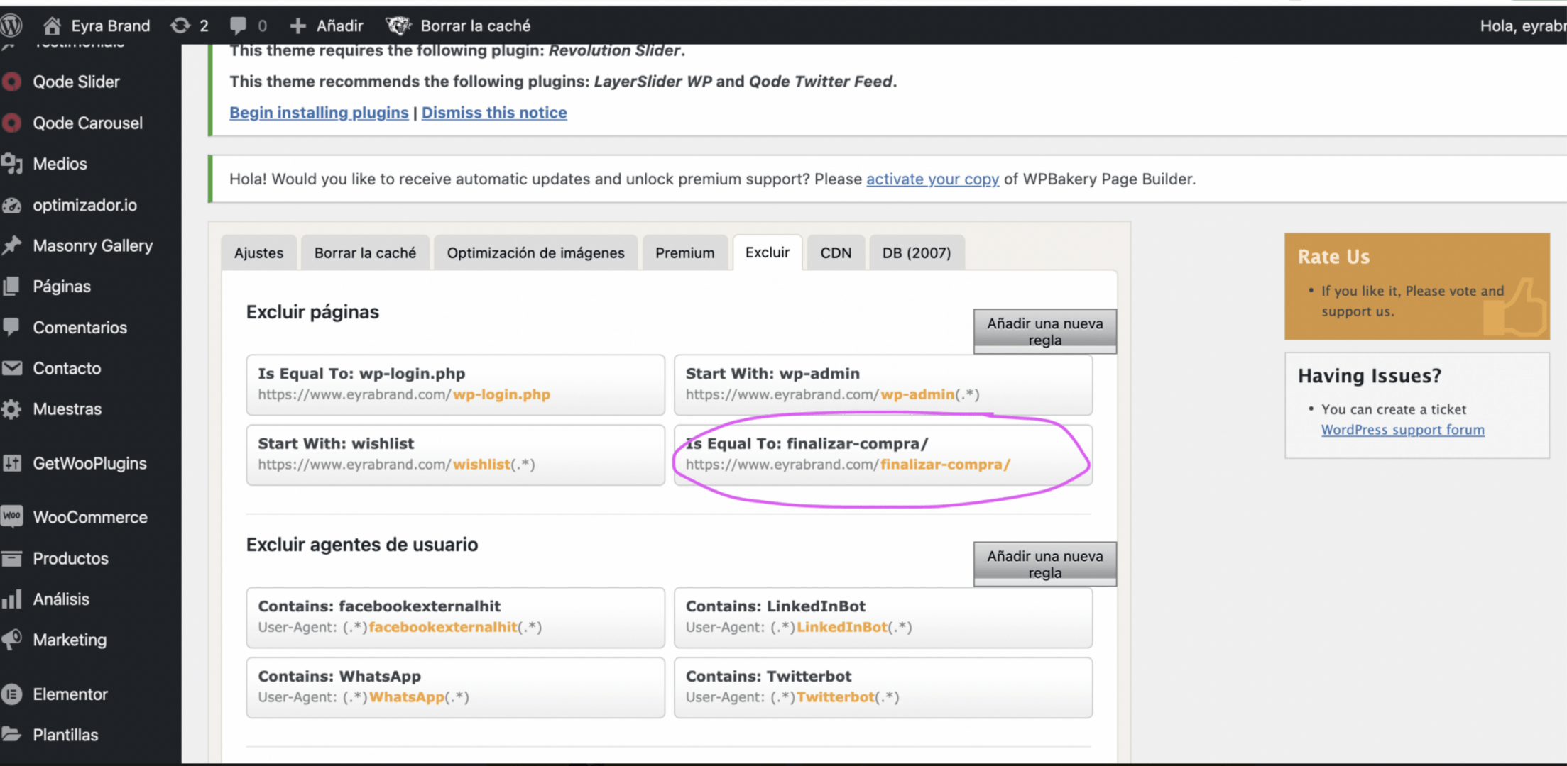

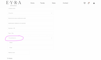

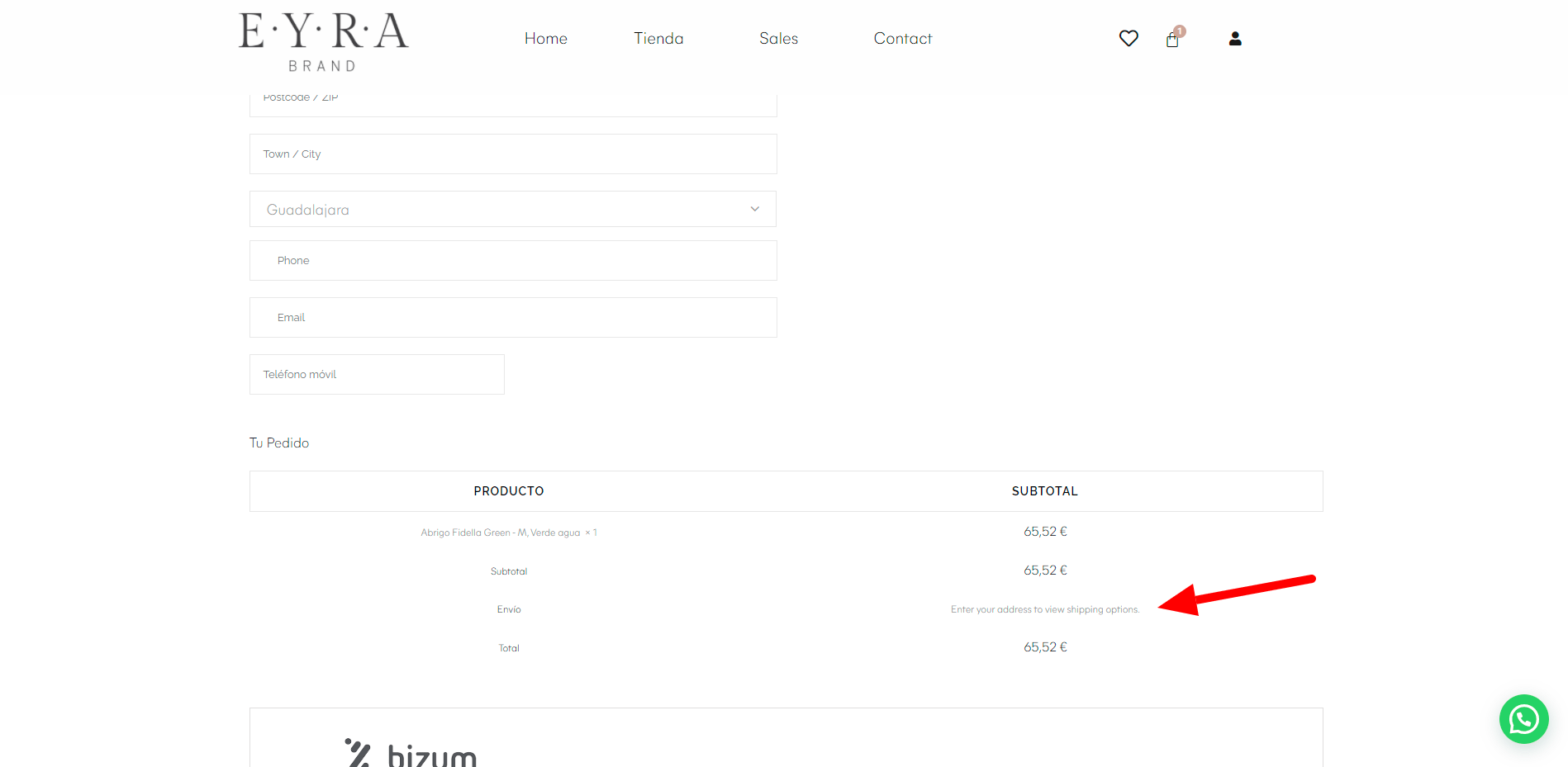

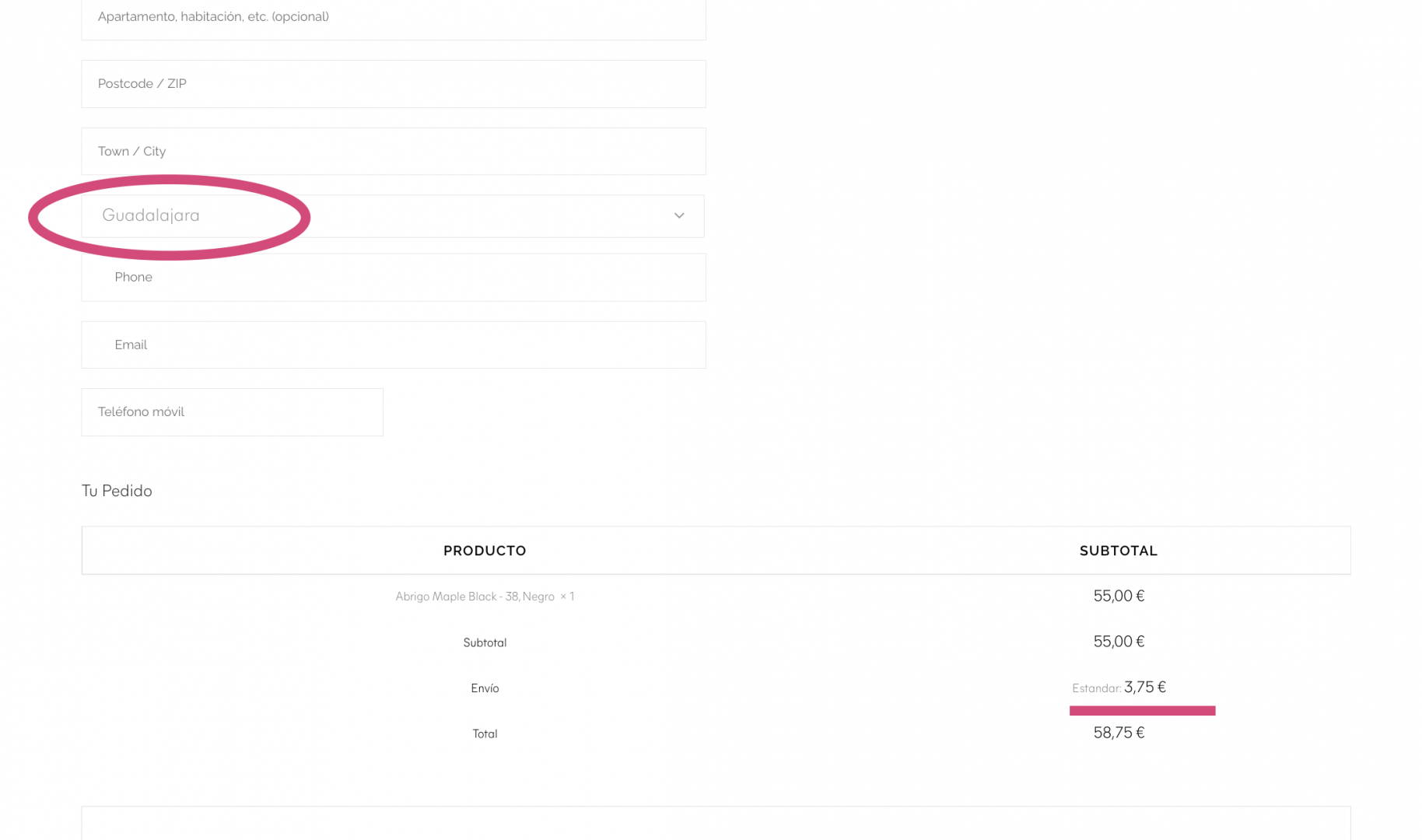

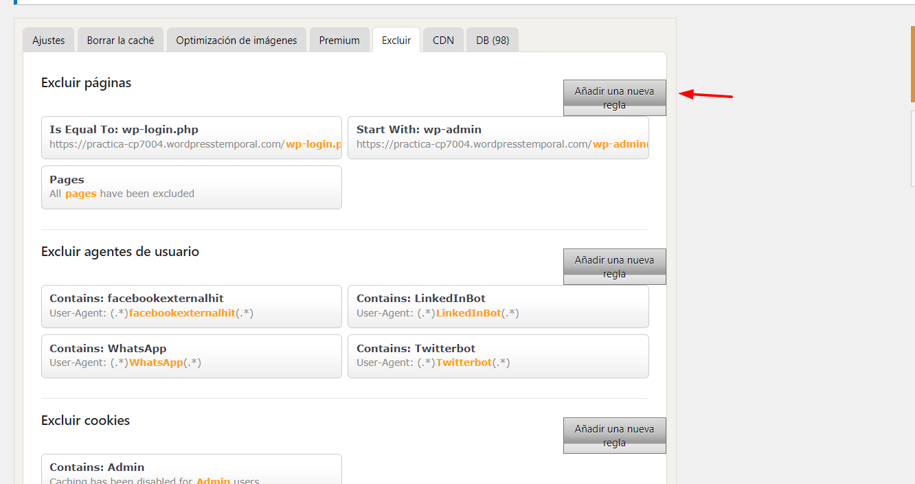

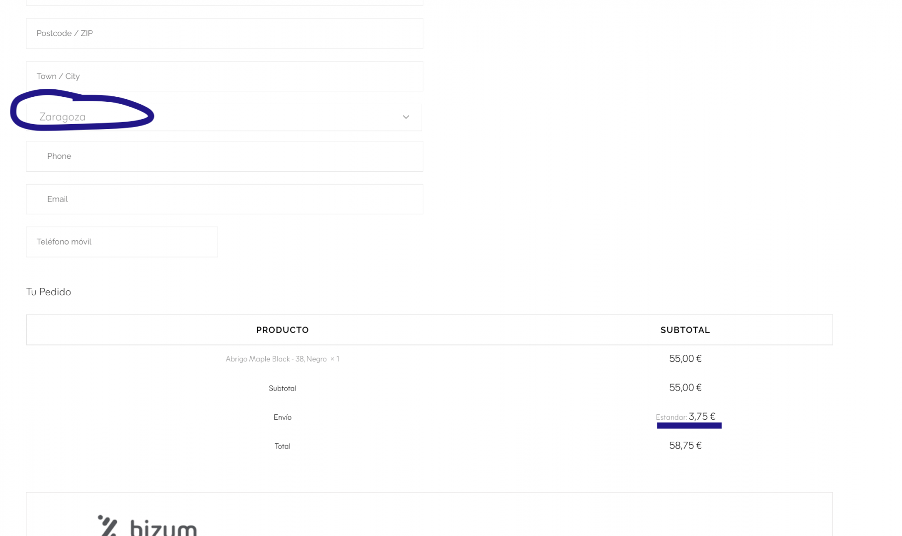

Buenas tardes, marqué este tema como resuelto pero hoy al conectarme desde incognito veo que da error de nuevo. Lo he vuelto a abrir aunque si lo prefieren abro otro tema de nuevo y dejo este cerrado. Le explico a continuación:
A diferencia de la otra ocasión aun no ha entrado un pedido con el fallo pero veo en incognito que esta dandose el error y me gustaría saber a que se debe... Al abrir el carrito ya aparece en la zona de envío Guadalajara. Lo cambio a cualquier otra region, por ejemplo a Zaragoza, y antes se ajustaba abajo la tarifa. Sin embargo, ahora no se actualiza a la tarifa de envio correcta. He probado a vaciar cache y no se soluciona.
Lo que hice anteriormente es con el plugin de cache añadir exclusión de paginas como muestro en la captura siguiente, pero veo que no estaba funcionando. He probado a eliminar esa configuracion y limpiar cache y tampoco se soluciona en la vista de incognito
El plugin es: https://www.wpfastestcache.com
Gracias de antemano.

Respondido : 05/04/2022 5:19 pm
Respuestas: 12430
Hola lourdes,
Viendo la pagina en incógnito no se ve nada similar a lo que nos muestras, por que solicita ingresar una dirección, no únicamente el estado:
Sin embargo completo la información y como comentas no se actualiza, aunque si hace la carga por lo que verifica como tienes configurada tu zona de envio.
Si puedes compártenos una captura de estas para poder verificar.
Respondido : 05/04/2022 5:36 pm
