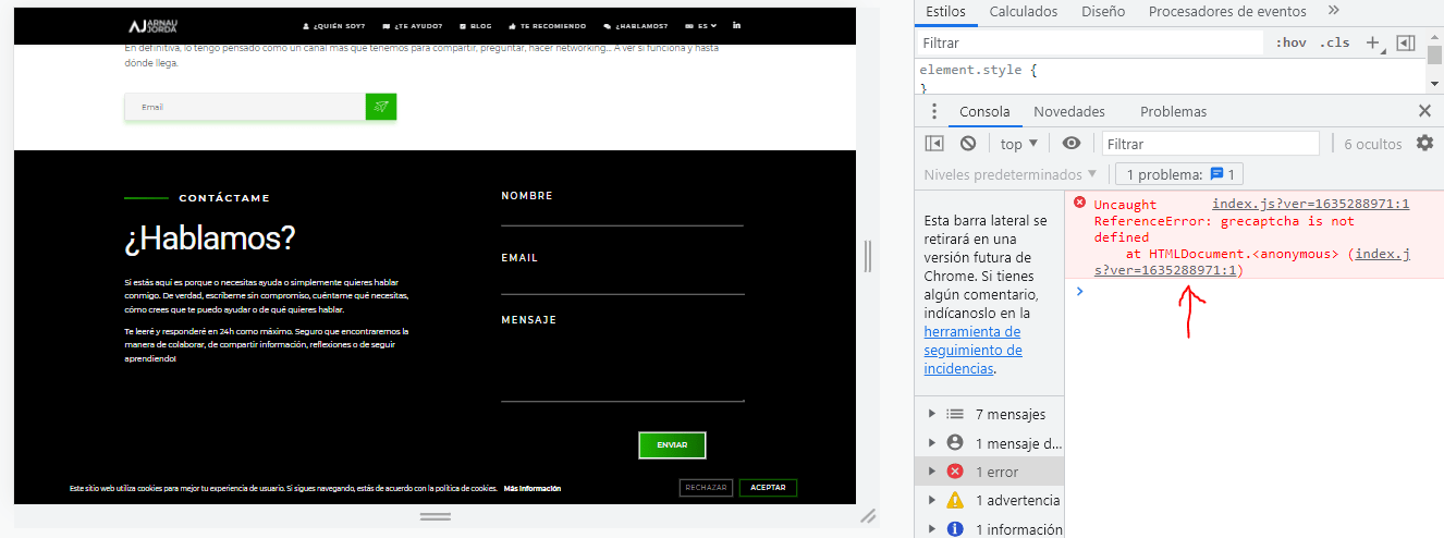

Exacto, lo tengo integrado tal y cómo has indicado. Acabo de hacer lo que me comentas, cambiar de v3 a v2 con "tickbox" y sigue mostrándome el mismo error. En la consola de mi página web utilizando el navegador Google Chrome me muestra lo siguiente:
Gracias!

Hola Anaru,
Ten en cuenta el que este cambio hace falta que generes un nuevo código de integración de recaptcha es decir verifica creando uno nuevo (v2) y configura este, si ya estas haciendo esto entonces verifica como estas agregando el formulario ya que veo en el código del sitio que estas agregando este shortcode:
[ct_contact_form id=»94″ form_style=»line-light»]
cuando los shortcode por defecto de contact form son estos:
[contact-form-7 id="xxxx" title="Nombre del formulario"]
Ten en cuenta que si utilizas otro tipo de formulario por ejemplo uno que venga con el tema este recaptca que ingresas en la configuración del contact form 7 no se aplicara a todos los formularios en general, únicamente a los que utilices con contact form.

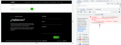

Pero hoy, me he despertado y ya no funciona de nuevo. Vuelve a no aparecer el badge y el error de antes creo. Por favor, podrías indicarme como puedo resolverlo? Ahora el mensaje que aparece en la consola es:
Uncaught ReferenceError: grecaptcha is not defined at HTMLDocument

Añado un par de datos más:
- Cuando veo mi web desde el dashboard de wordpress, puedo ver el reCaptcha badge sin problema.
- Cuando desactivo el plugin WPRocket, el recaptcha se ve sin problema cuando visito la web desde una pestaña de incógnito por lo que entiendo que tendré que hacer algún ajuste en este plugin para que reCpatcha funcione.
Espero que alguien por aquí me pueda ayudar a identificarlo! 🙂
