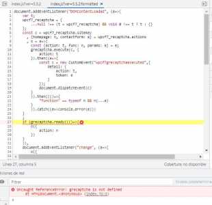

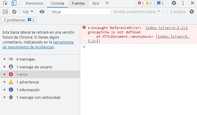

Hola de nuevo. Tras algunas semanas funcionando, dejó de funcionar hace un par de días. Tras analizarlo, creo que el error está aquí, y así también lo indica la consola de Google Chrome:
Sabríais ver qué está mal?
document.addEventListener("DOMContentLoaded",(e=>{var t;wpcf7_recaptcha={...null!==(t=wpcf7_recaptcha)&&void 0!==t?t:{}};const c=wpcf7_recaptcha.sitekey,{homepage:n,contactform:a}=wpcf7_recaptcha.actions,o=e=>{const{action:t,func:n,params:a}=e;grecaptcha.execute(c,{action:t}).then((e=>{const c=new CustomEvent("wpcf7grecaptchaexecuted",{detail:{action:t,token:e}});document.dispatchEvent(c)})).then((()=>{"function"==typeof n&&n(...a)})).catch((e=>console.error(e)))};if(grecaptcha.ready((()=>{o({action:n})})),document.addEventListener("change",(e=>{o({action:a})})),"undefined"!=typeof wpcf7&&"function"==typeof wpcf7.submit){const e=wpcf7.submit;wpcf7.submit=(t,c={})=>{o({action:a,func:e,params:[t,c]})}}document.addEventListener("wpcf7grecaptchaexecuted",(e=>{const t=document.querySelectorAll('form.wpcf7-form input[name="_wpcf7_recaptcha_response"]');for(let c=0;c<t.length;c++)t[c].setAttribute("value",e.detail.token)}))}));

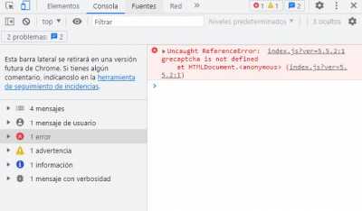

Actualmente veo esto en la consola:
Estoy en la pagina de contacto, y en la homepage veo los mismos dos errores no logro ver el que nos comentas, puedes indicarnos en que pagina en especifico se muestra?

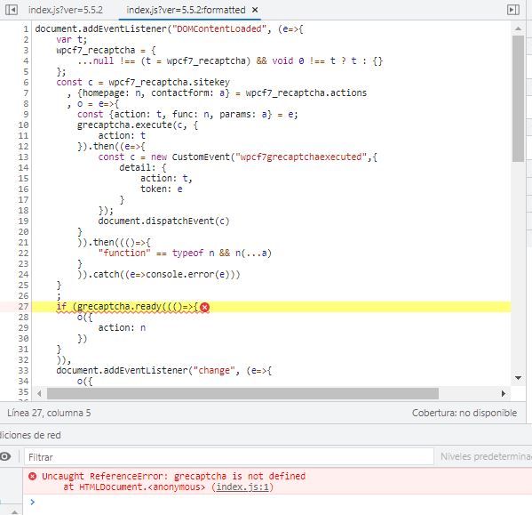

Hola, @argenis! Pues la verdad es muy curioso que no te aparezca este error, porque a mí me aparece en todas las páginas (ver foto adjunta) y es el que he llegado a la conclusión que es lo que da problemas con recaptcha.
Captura
Respondido : 16/11/2021 3:25 am

Es curioso, ahora si me muestra el error igualmente he visto algo en el foro oficial de contact form 7:

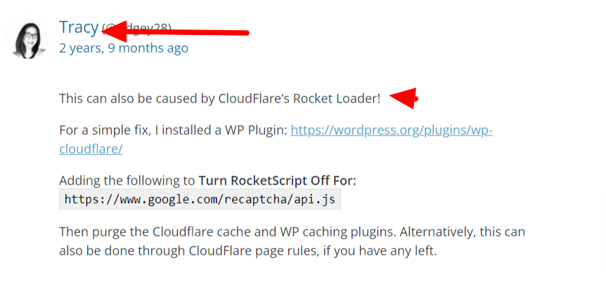

https://wordpress.org/support/topic/grecaptcha-is-not-defined-2/
Si te das cuenta el post es de hace dos anos pero dicen algo referente a cloudflare, y veo que tienes tu dominio apuntando a cloudflare:
Te comparto esta captura para que puedas identificar el comentario y verifiques instalando lo que comentan en esa entrada. También comentan lo que ya te hemos dicho anteriormente en este tema, que algún complemento puede estar comprimiendo el código causando que no se cargue de forma correcta o bien si tienes algún complemento que cargue de forma asíncrona los archivos js es posible que este afectando, en tu caso wp rocket hace estas dos cosas.
Al ser un complemento de pago te sugiero que contactes con soporte, de hecho tienen un espacio dedicado a que no funcione contact form 7:
https://docs.wp-rocket.me/article/1495-contact-form-7-is-not-working
Por lo que es posible que sea un error causado por este complemento y es por ello que al restaurar la web funcionaba por que la versión cacheada y optimizada de la misma aun no se había servido del todo.
Verifica y nos comentas.

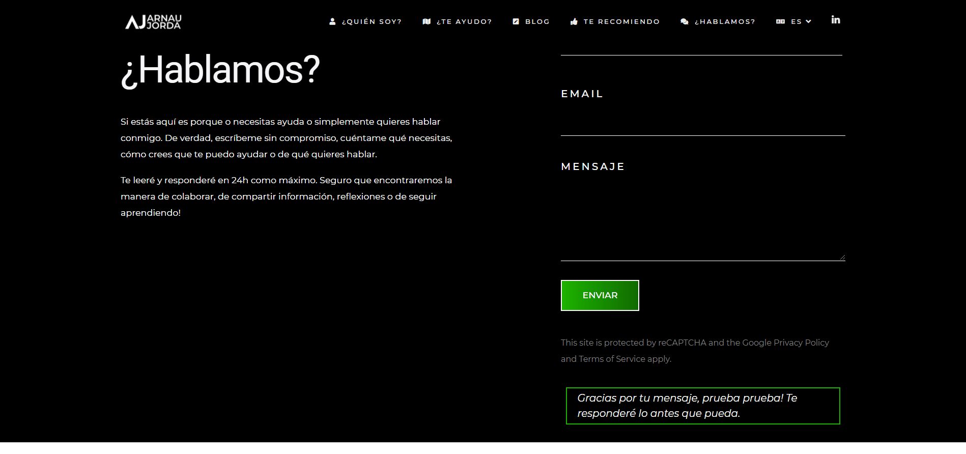

Increíble, @argenis, veo que tu formulario de contacto se ha enviado con éxito! De verdad que no he tocado demasiada cosa en estos últimos minutos. A mi me ha seguido sin funcionar, ni en la home ni en ninguna otra página. Y obviamente, vaciando caché y abriendo una nueva ventana de incógnito... Después me ha ido puntualmente en la versión escritorio (no me aparecía ese error en la consola) pero no me funcionaba en la del navegador del móvil. Cerré la versión de incógnito. No cambié nada. Volví a abrir otra sesión de incógnito desde el escritorio esta vez y vuelve a no funcionar...

En efecto velo desde mi teléfono que no se envía el formulario, como te comente previamente lo mejor es que contactes con soporte de cloudflare y wprocket puede ser algo con estas configuraciones.

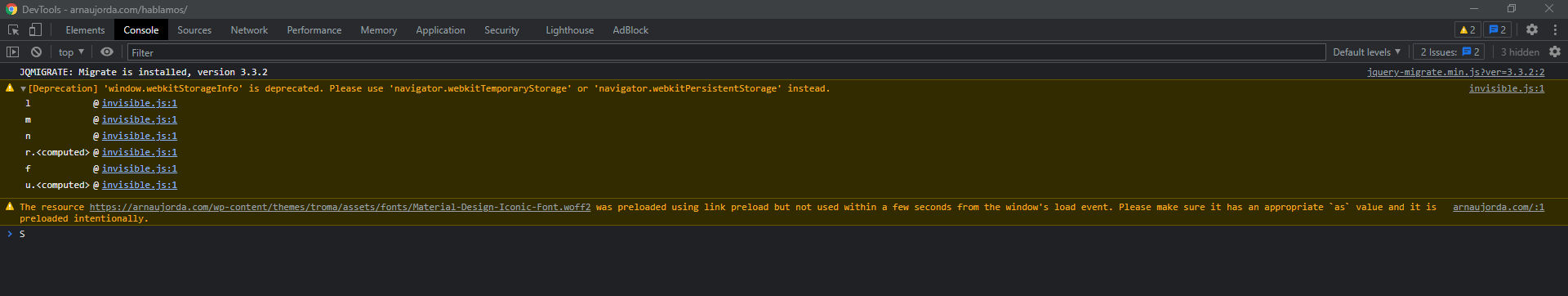

Hola, @argenis. Sí, he probado desactivando cloudflare y wprocket. Incluso cambiando los nombres de las carpetas de los plugin vía FTP y nada. De hecho, no logro contactar con WPRocket ni con Cloudflare tampoco. Adjunto otro pantallazo con el preciso error que aparece en la consola. No creo que haciendo todo el tema de clonar solucione nada, porque no veo que sea un tema de incompatibilidad con Cloudflare o WPRocket, porque al desactivarlos sigue dando problemas.
Gracias,
Captura2
Arnau.
