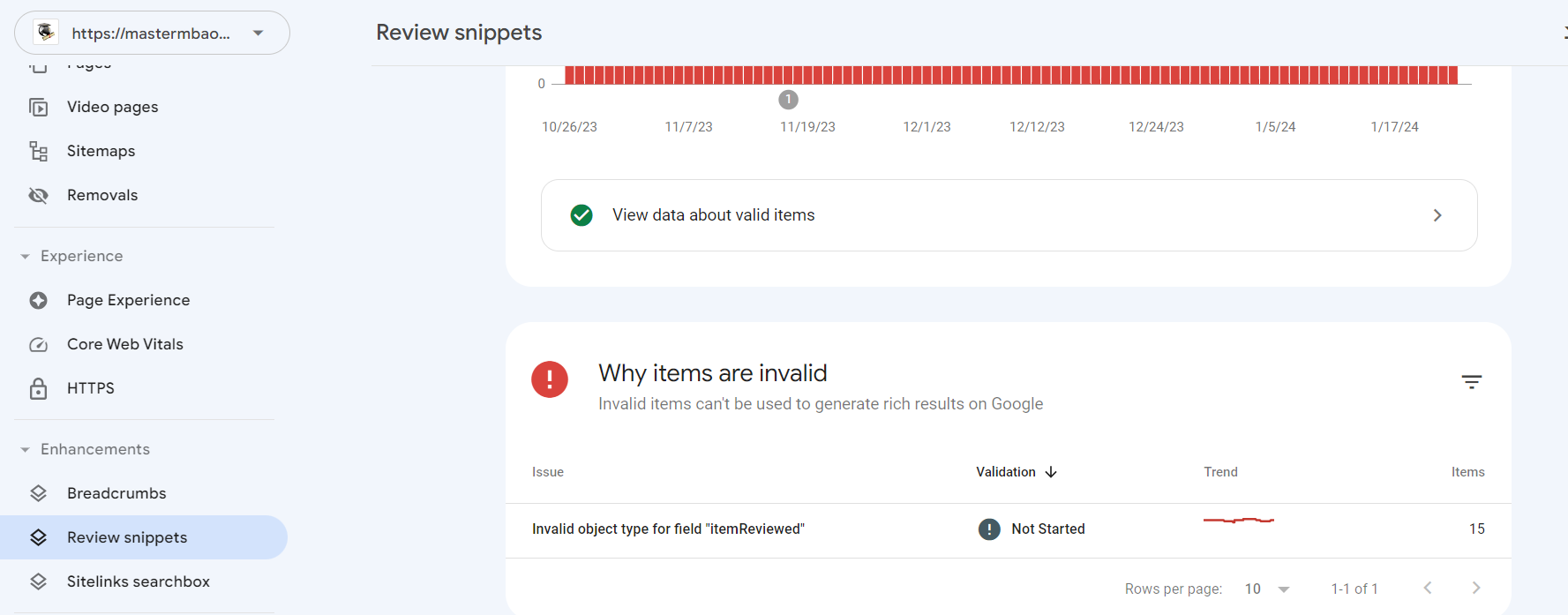

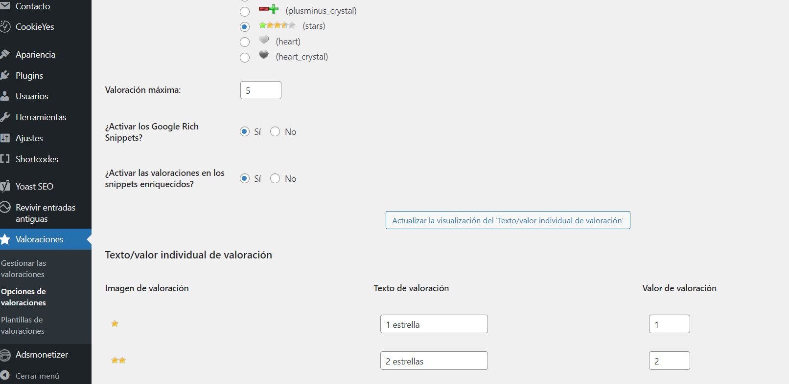

Tengo instalado el plugin WP-PostRatings en https://mastermbaonline.net

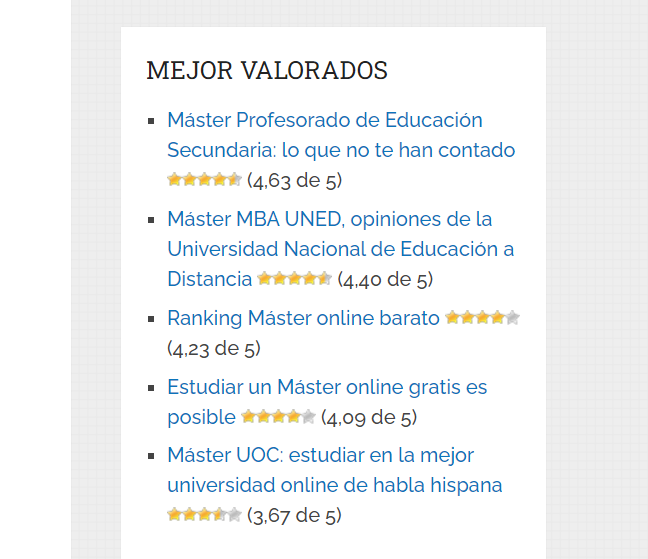

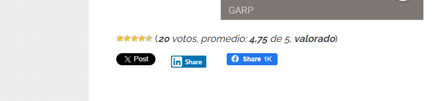

Como podéis ver, este plugin permite insertar unas estrellitas de valoraciones en los artículos. Con esto, tengo creado un widget en el sidebar que muestra los artículos mejor valorados. Mi objetivo, además, es que se creen fragmentos enriquecidos que pueda mostrar Google en sus resultados.

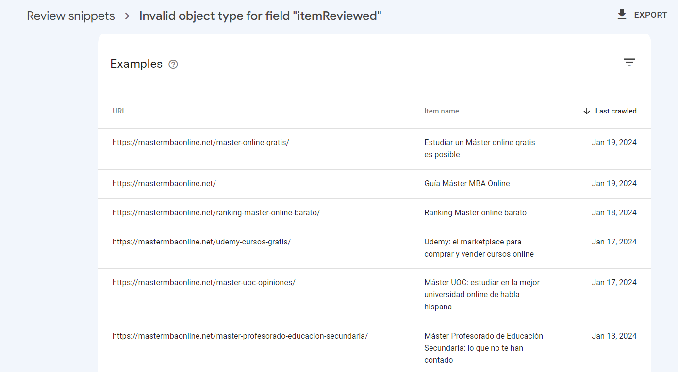

Sin embargo, Search Console, muestro un error crítico en "itemreviewed"
A ver si me podéis ayudar a quitar este error y que Google detecte bien los fragmentos enriquecidos. Puede que me digáis que cambie de plugin (me he leído vuestro artículo https://www.webempresa.com/blog/schema-rich-snippets-esquema-de-codigos-enriquecidos-en-wordpress.html) pero no me gustaría perder las valoraciones que ya tengo hechas con este plugin. Si bien, si creéis que es la mejor opción y que no se pueden solucionar estos errores, me comentáis qué plugin sería la mejor opción.
Muchas gracias.

Es un problema con el plugin y por lo que veo el desarrollador no lo va a solucionar:
-> https://wordpress.org/support/topic/review-snippets-%ee%97%8c-invalid-object-type-for-field-itemreviewed/
Podrias probar lo siguiente pero no se si te funcionara:
Puedes añadirlo al final del archivo functions.php o si utilizas algún plugin para añadir código como puede ser Code Snippets
add_filter( 'wp_postratings_schema_itemtype', 'wp_postratings_schema_itemtype' );
function wp_postratings_schema_itemtype( $itemtype ) {
return 'itemscope itemtype="http://schema.org/WPSideBar"';

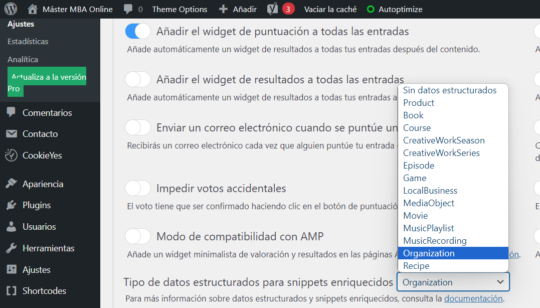

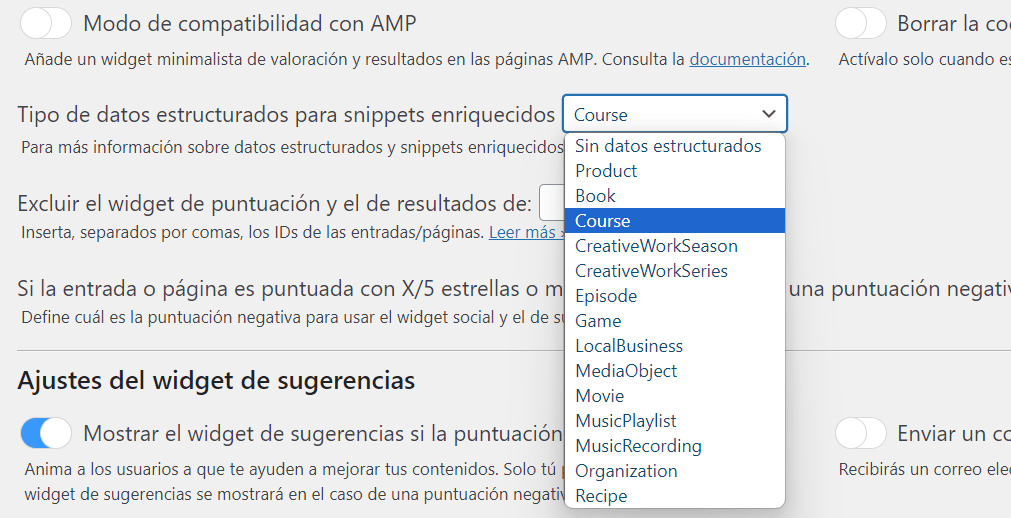

Otra cosa. Para que se muestren los fragmentos enriquecidos, en los ajustes del plugin están estas opciones:
¿Cuál debería seleccionar para que se muestren las estrellitas en los resultados? Como mi sitio web es sobre educación, formación y emprendimiento he seleccionado "course", pero no sé si es lo correcto. A ver si me pueden ayudar.
Gracias de nuevo.
Respondido : 25/01/2024 8:01 am
Si, perfecto el de Course está bien.
Respondido : 25/01/2024 9:02 am

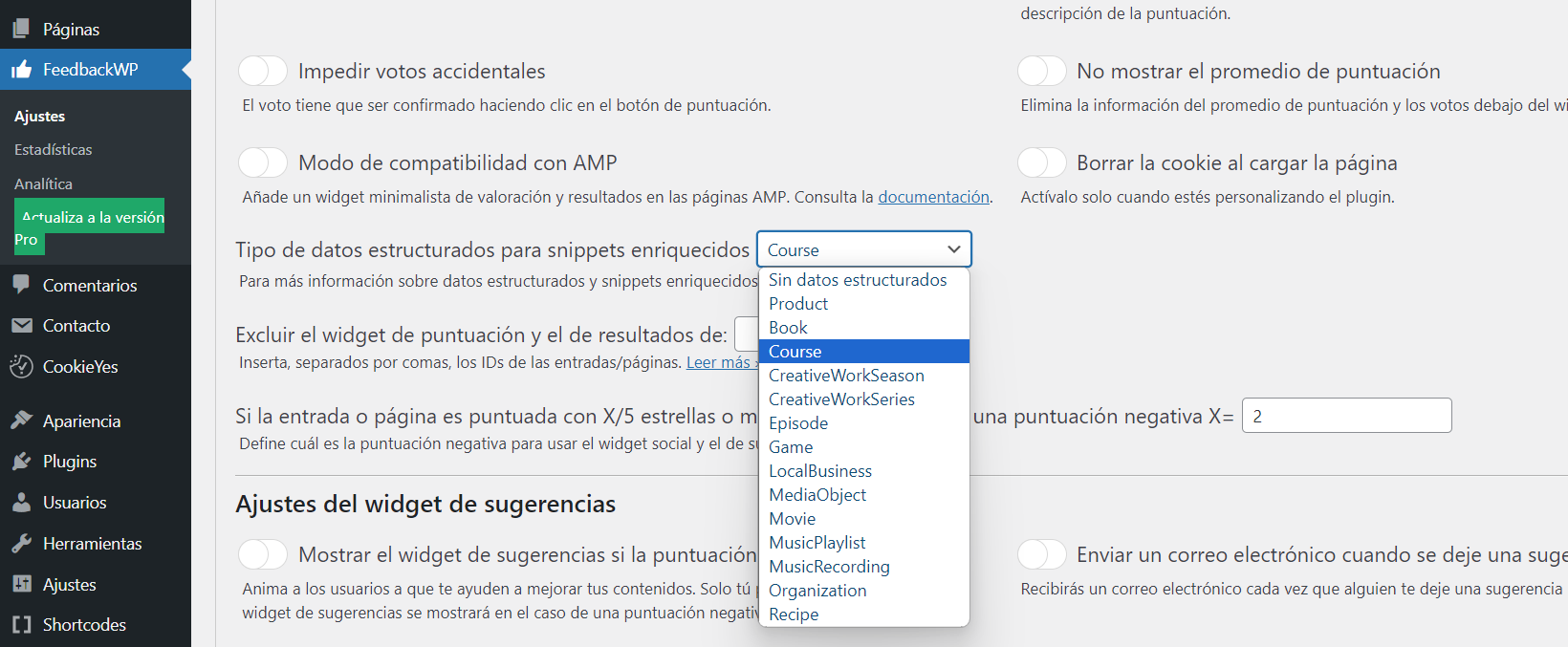

@pepesoler Hola:

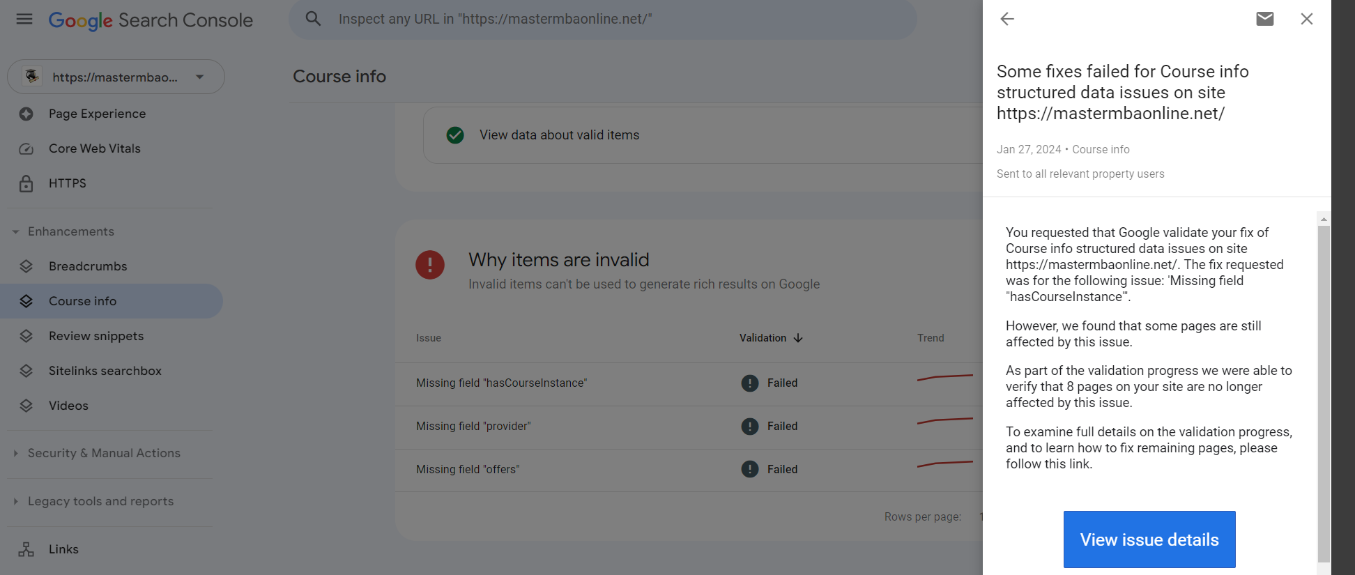

Tras seleccionar "course" veo que Search Console lo detecta con errores.
No sé si esto se puede arreglar con algún código o si sería mejor no seleccionar nada en los ajustes del plugin sobre tipos de datos estructurados.

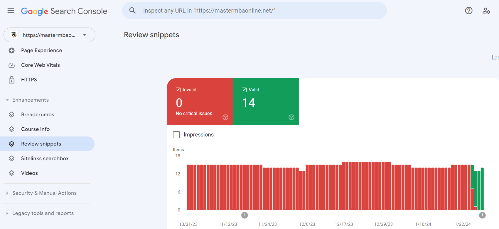

En cambio, la validación de los review snippets sí que va por buen camino.
Respondido : 26/01/2024 8:55 am
Hola, Buenos días.
Son datos estructurados que los tiene que ofrecer el plugin.
Veo que el siguiente plugin si que tiene incluido hasCourseInstance :
-> Schema & Structured Data for WP & AMP
Prueba con los dos plugins, este último añadirá los datos estructurados.
Respondido : 26/01/2024 9:39 am

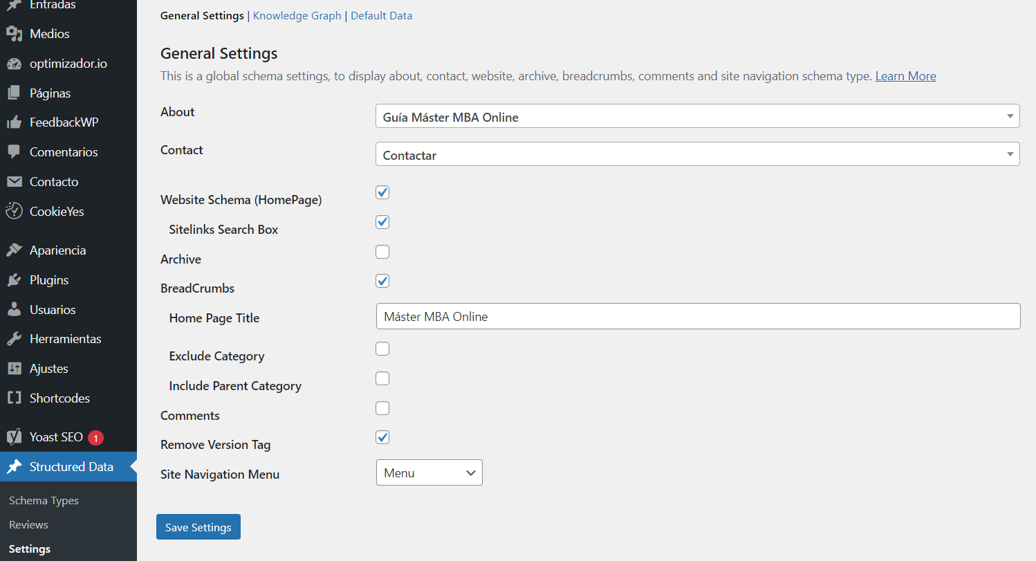

Ya lo he instalado y he hecho algunos ajustes. Aunque no sé si era necesario.
Respondido : 26/01/2024 10:51 am
Hola .
En principio con las opciones por defecto y añadir los datos sería suficiente pero bueno hay que ver cómo responde Google.
Respondido : 26/01/2024 11:23 am

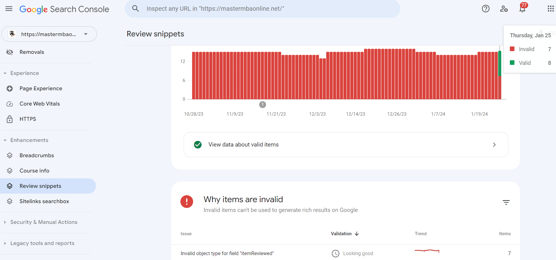

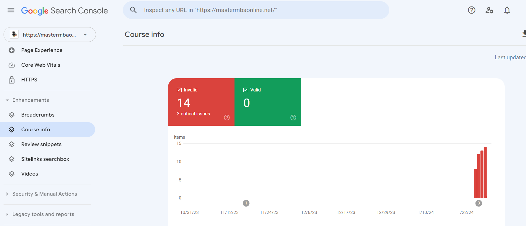

@pepesoler Buenos días:
Los problemas de Review Snippets se han solucionado.

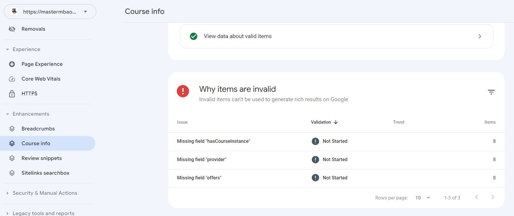

Sin embargo, los de Course Info no se han solucionado.
No sé si debo cambiar algo en los ajustes de los plugins.
Respondido : 29/01/2024 9:17 am

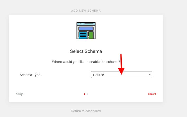

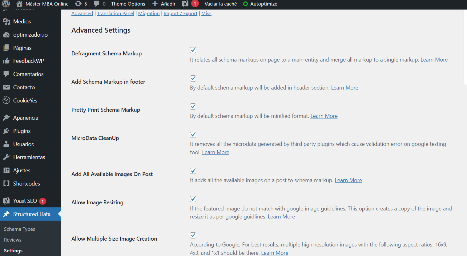

Ok, estoy viendo que necesitas la version pro del plugin para añadir los datos estructurados del curso:
-> https://structured-data-for-wp.com/course-schema/

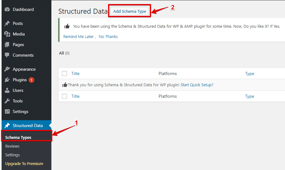

De todas formas probemos una cosa.
.- Accede a Structure data -> Schema type
.- Pulsa en el boton "  Add Schema Type "
4 10
.- Seleccionar el tipo de esquema del curso.
screenshot mary52.webempresa.eu 2024.01.29 13 58 52
Termina hasta el final y lo compruebas.
No veo que utilices ningun plugin para los cursos? cómo estás añadiendo los cursos ?
Respondido : 29/01/2024 1:05 pm

Respuestas: 20509
Si en este caso no utilizas un plugin de curso no es necesario tener estos datos estructurados de cursos ya que no los tomará, Google no tiene ninguna fuente para añadirlos. Con los datos por defecto del plugin o de organización debe ser suficiente.
Sin embargo, si deseas añadir esta opción puedes hacerlo, pero como te comento no hace falta porque tu sito web no se centra en creación de cursos si no articulo relacionados con contenido educativo.
