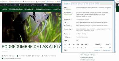

Tengo un problema y no se como solucionarlo. Las herramientas de SEO me dicen que los post no tienen la etiqueta h1. Miro el código de los post y el titulo no aparece
Etiquetas
como un h1.
Estoy usando el tema Astra con Elementor. Haber si me pueden dar una solución para que todos los títulos de los post publicados sean h1

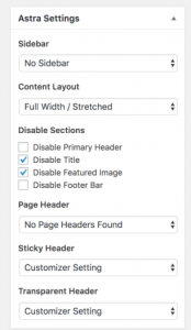

Actualmente cuando trabajas con elementor y astra tienes una opción que seguro desactivaste según el github:
https://github.com/brainstormforce/astra/issues/738
La imagen que se comparte es la siguiente:
Si la tienes activa estarías desactivando el titulo, prueba el activarla y verifica si efectivamente ya se visualiza en el código el h1 correspondiente al titulo de la entrada.

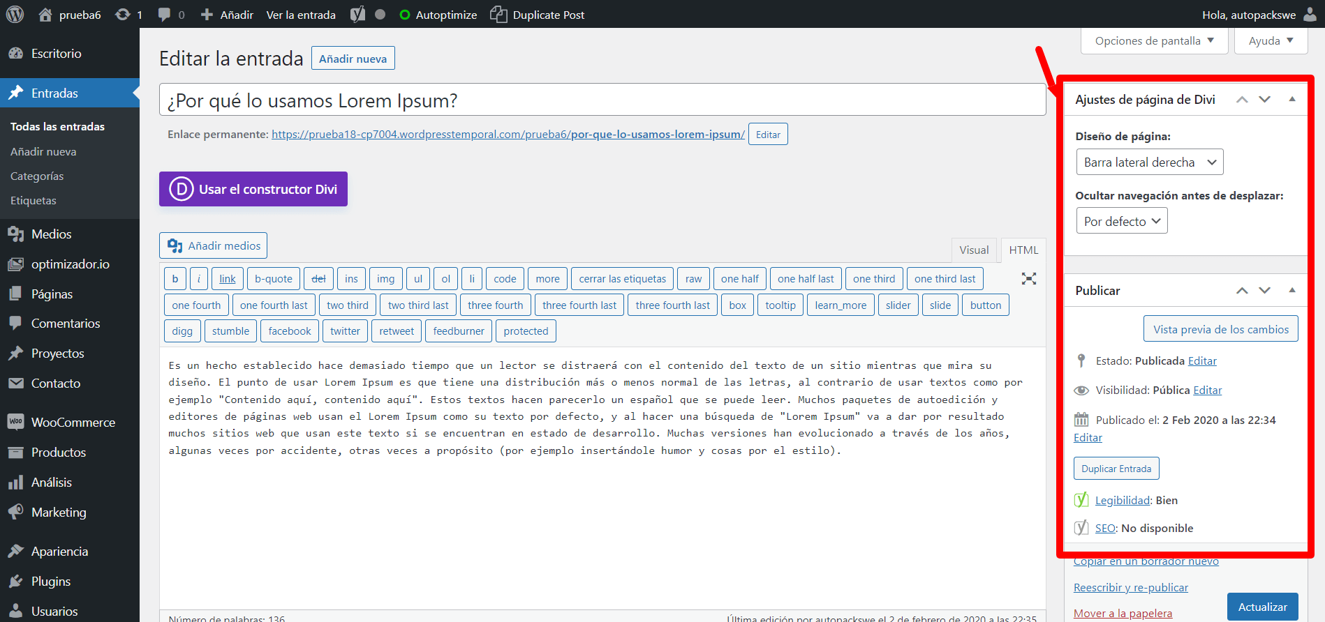

Esta opción deberías tenerla disponible directamente en el editar de tu pagina o blog:
Luego del lado derecho puedes ver esta información:
igualmente como te comento, si has realizado tu plantilla lo mas fácil seria que ingreses a la plantilla de las entradas como se explica en la guía y agregues el h1 a titulo de la entrada, verifica aquí y nos comentas.

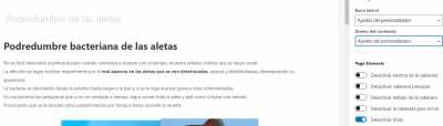

Lo que me indicas de modificar en cada articulo no me ha funcionado
Etiquetas2
 Lo quito pero continua sin poner el h1

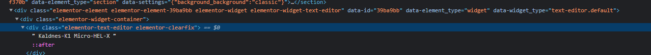

Esto debes modificarlo con elementor te comparto una captura de lo que tienes en tu código del titulo:
Como puedes ver, forma parte de una estructura ya creada en elementor, vemos que tienes elementor pro y estas características son únicas de esto por lo que no podemos guiarte en la totalidad para hacer el ajuste sin embargo en la parte superior de tu pagina (entrada del blog) deberías tener un botón en la parte superior que indique editar con elementor y despliegue las paginas que tienes creadas por ejemplo así:
Ingresa en las opciones que tengas creadas aquí y busca la que corresponda a la edición de este titulo, luego verifica que estés utilizando el modulo de titulo de entrada en este puedes modificar los h que se estén utilizando.
