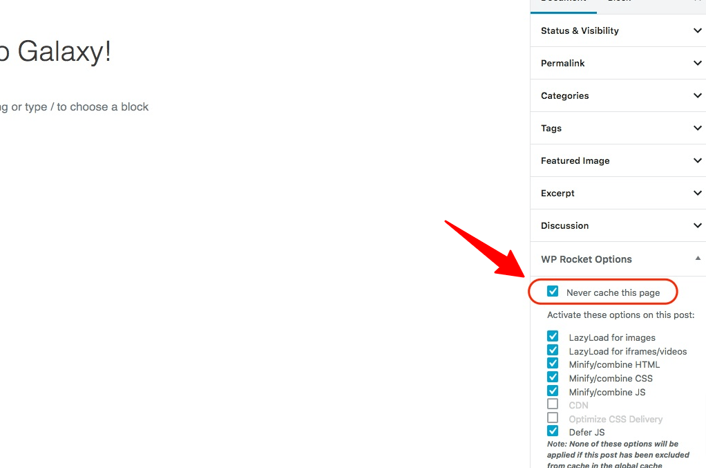

Para añadir que una página no se optimice en wp-rocket, cómo hay que hacerlo?
Hay una página que utilizo un calendario que no me interesa que wp-rocket haga nada, como lo indico? De las opciones que hay en el menú de wp-rocket, en caché y precargar no hay opción de añadir excepciones, tiene que ser en el apartado de optimización. Aquí está el CSS y el Javascript, pero no me queda claro la ruta que tengo que añadir, porqué en el placeholder que hay de ejemplo, indican rutas de archivos, yo quiero que una página (una url) no se optimice.

En este caso WP Rocket incorpora una opción en cada página donde puedes excluir que se añadan las opciones de optimización que crees dentro de sus configuraciones, esto puedes encontrarlo en la opción que indica WP Option y deshabilitar lo que no deseas se aplique en el sitio web.
Puedes ver más información sobre estas opciones dentro de la documentación oficial de WP Rocket -> Contenido solo visible a usuarios registrados

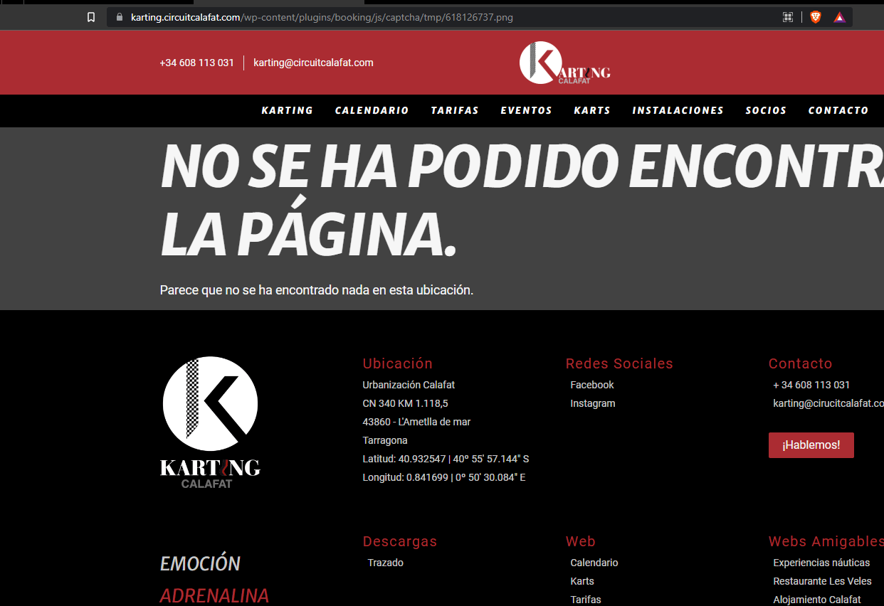

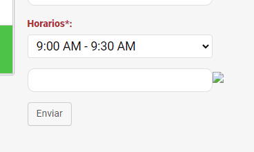

De todas maneras, ahora tengo el plugin wp-rocket desactivado, pero la imagen del captcha sigue sin aparecer. Podrías comprobar si en la página que he adjuntado en la URL puedes ver el captcha al final del formulario? Me indica un error 404 y no entiendo si es por culpa del wp-rocket o por culpa del plugin Ewww Optimize
Necesito resolverlo para que puedan seguir reservando los clientes, gracias !!

Puedo ver que la imagen no está cargado de forma correcta, si abro el enlace al que hace referencia no veo que la imagen se encuentre en el directorio donde se indica
Revisa si dentro de las opciones del plugin que añade esta imagen se puede subir la imagen que se menciona o personalizar alguna adicional

Me indica el error 404 en esta url:
He entrado en el cpanel en archivos, pero en esta dirección no existe este archivo .png
Como puedo eliminarlo si no existe en el dirctorio?
gracias

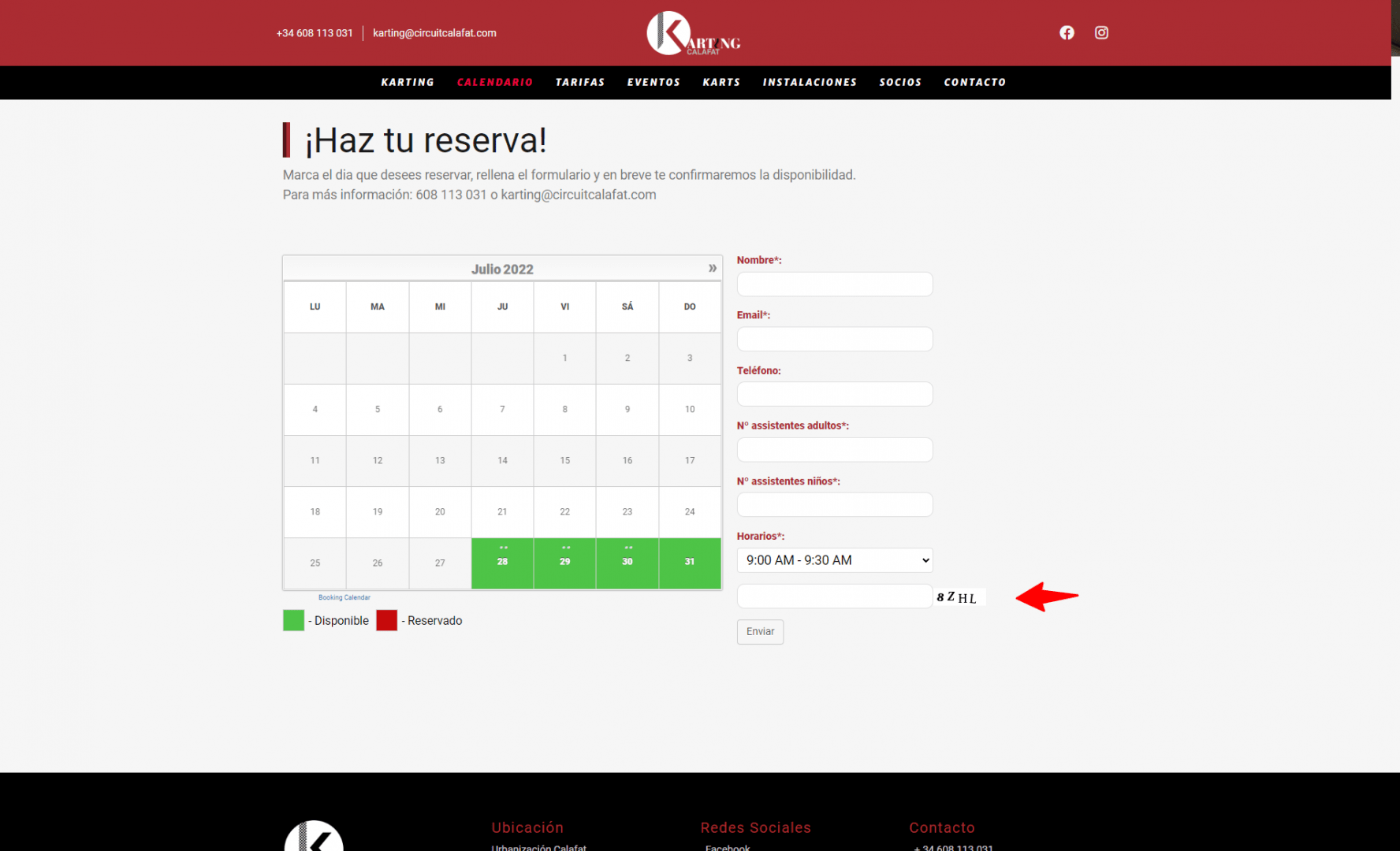

Puedo ver que ya se visualiza la imagen de forma correcta-
Comentanos si has logrado solucionar el error de visualización de la imagen.

Lo estoy intentando, es intermitente, a veces se muestra y si entras más tarde no aparece. Le he indicado que no cachee esta página, que no cargue en diferido las imágenes con la clase capctcha_img, pero parece que de alguna manera está afectando, porque hace un rato volvió a desaparece e indicar un error 404 con ésta imagen.
No entiendo donde está el problema.

Creo que el error está con el plugin de Varnish Caché, de Webempresa, porque lo he desactivado y parece que ahora se muestra correctamente el captcha, tanto en modo normal como en incógnito, y en varios navegadores, tanto pc cómo móvil.
Alguna idea para tener Magic Caché activado y que no tenga este fallo con el captcha?
