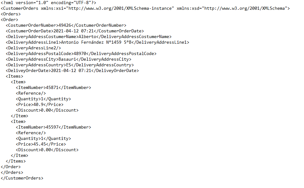

Hola, necesito exportar los pedidos de mi tienda Woocommerce en un formato concreto para que puedan ser procesados de manera adecuada por mi proveedor. Les he remitido un pedido de prueba:
1
Y me indican lo siguiente:
1.- El nombre del fichero debe tener extensión xml. Por ejemplo 2021_07_07 Pedido prueba 1.0.xml
2.- Las fecha (por ejemplo DeliveyOrderDate) deben tener el siguiente formato : 2021-07-08T00:00:00
3.- En  <ItemNumber> debes poner el EAN13 del artículo.
No sé como configurar la exportación desde el módulo de exportación de pedidos de Woocommerce para que se corrijan estas tres cosas. Gracias

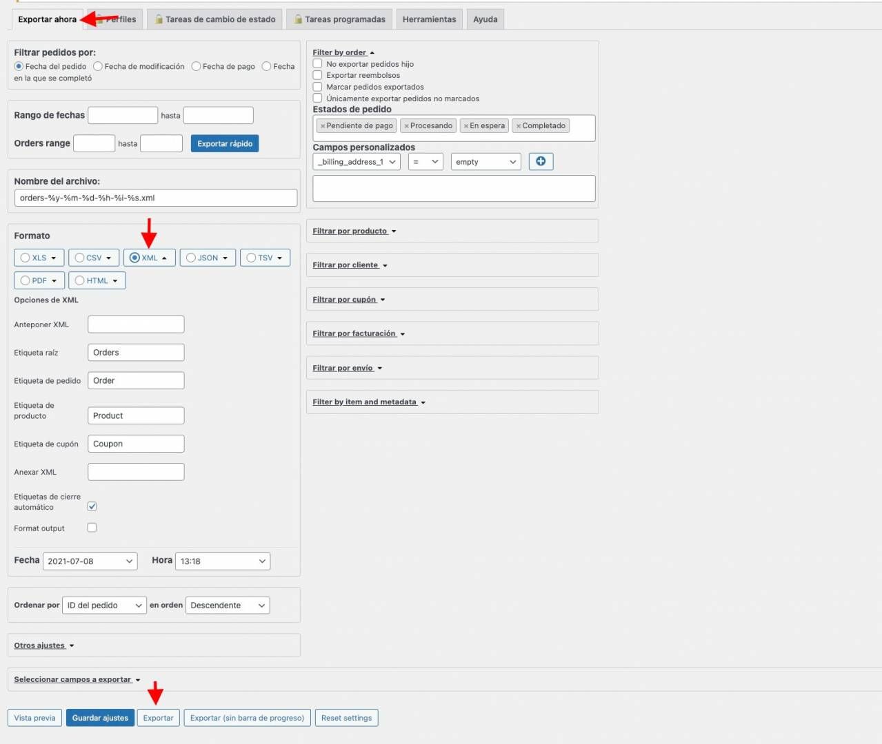

Una vez instalado:

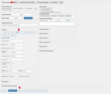

.- Accede a WooCommerce -> Exportar Pedidos
.- Selecciona " Exportar Ahora  "
.- Selecciona el formato " XML
.- pulsa en el boton " Exportar "
screenshot joomlero cp95.webjoomla.es 2021.07.08 13 22 23
Se descargara un archivo XML con los datos de los pedido.

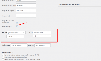

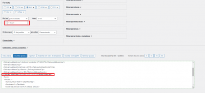

En las opciones del plugin puedes ver el tipo de forma que se extrae para la fecha de order date, de igual forma tienes una opción para personalizar este campo
Screenshot (1)
Al exportar un archivo los resultados serán por ejemplo
Verifica si de esta forma funciona el archivo para tu proveedor

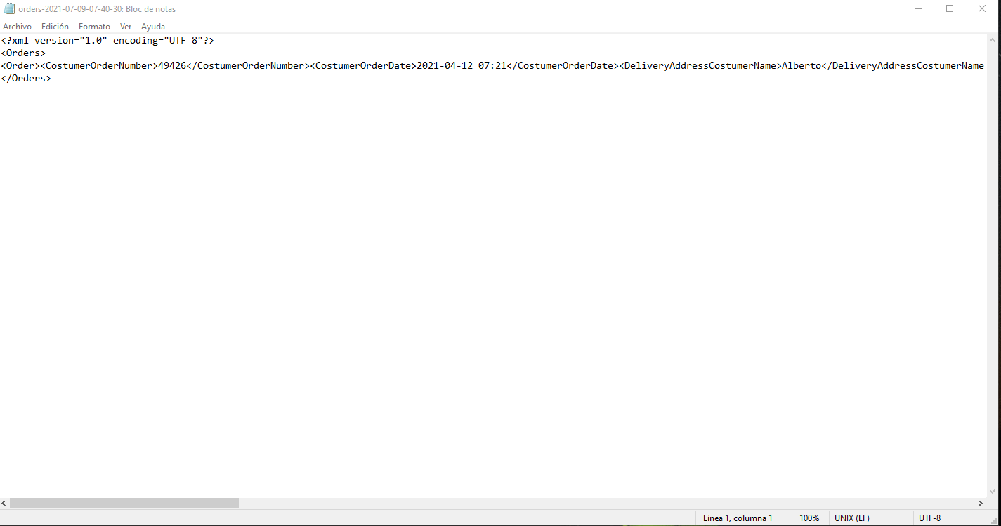

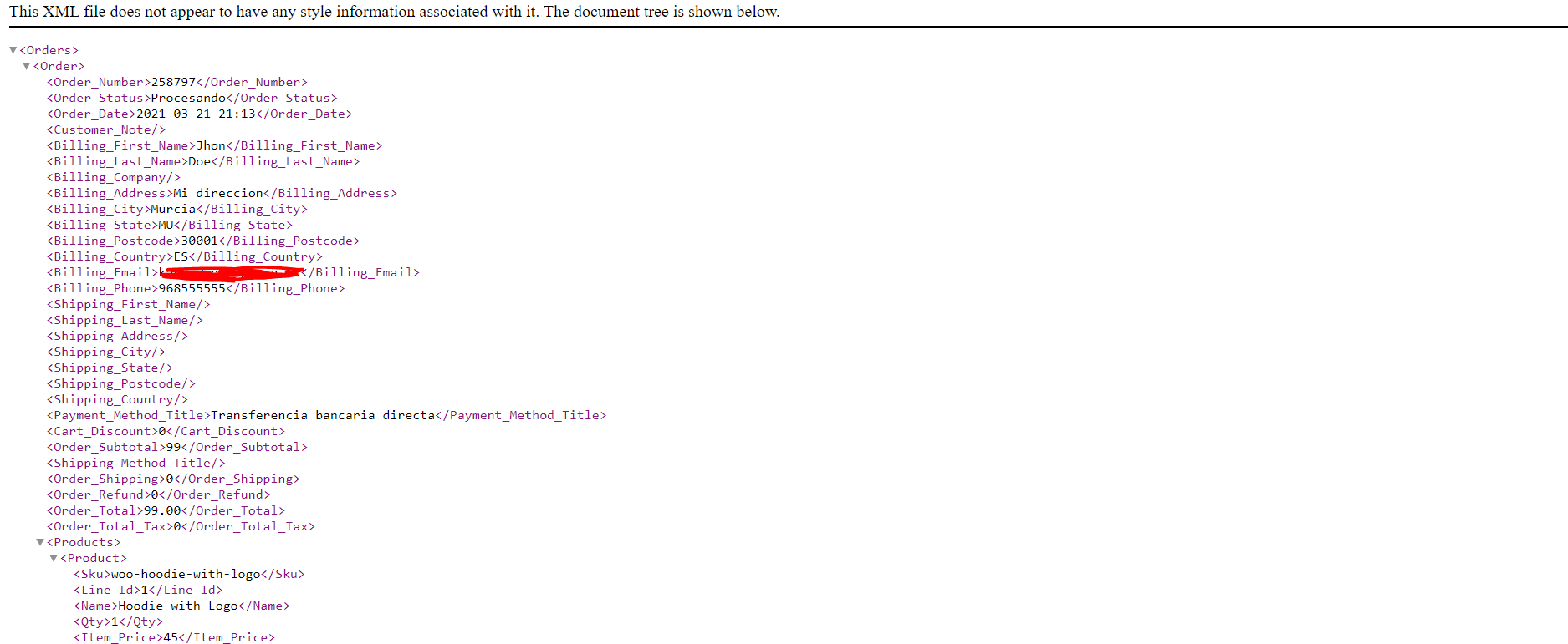

Se exporta bien pero todo en una línea.
1
2

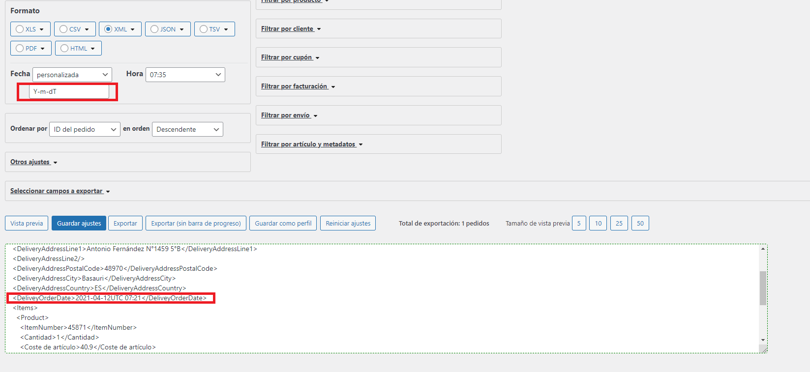

Con el plugin yo solo soy capaz de conseguir esto (por lo visto a ellos no les funciona), supongo que por la "T" esa que aparece por ahí. Si lo personalizo y le pongo la "T", me aparece esto.
3

Hola Luis Miguel.
Es porque lo estas editando con un editor de texto, tienes que editar con alguna aplicación que soporte XML como puede ser sublime text
Tendras que modificarlo editando el archivo y cambiando la estructura

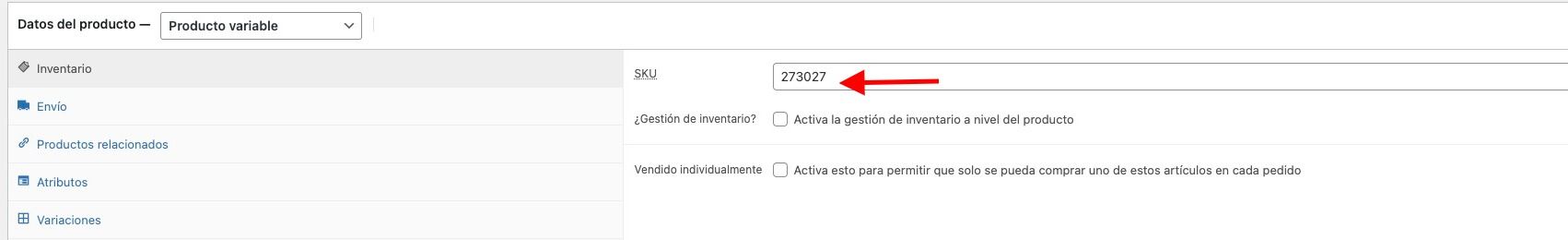

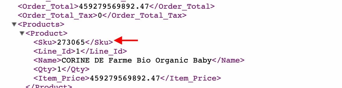

qué etiqueta tengo que utilizar de las que aparecen en el plugin para que se muestre
Revisa que en al ficha del producto este añadido el SKU:
screenshot joomlero cp95.webjoomla.es 2021.07.09 14 04 10

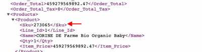

Por defecto ya exporta ese campo:
screenshot nimbus capture 2021.07.09 14 14 22
Ten en cuenta que ellos es posible que utilicen una plataforma distinta y tendras que adaptar el archivo que te descargas.
