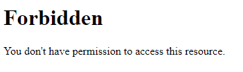

Respuestas: 301
He probado a desactivar WP Cerber y sigue dando el mismo problema:
¿Alguna idea? Gracias

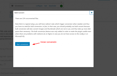

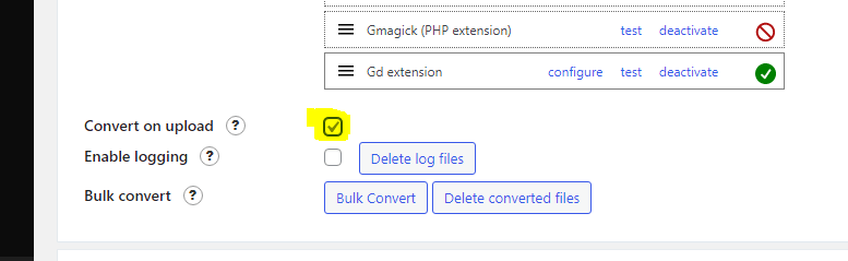

@argenis Gracias por atenderme. No quiero hacer nada especial. He instalado el plugin y la única opción que marco es esta:
Y al ir a guardar los ajustes me muestra la falta de permisos. Gracias
Respondido : 14/11/2021 1:33 pm
Respuestas: 12342
Hola Gabriel,

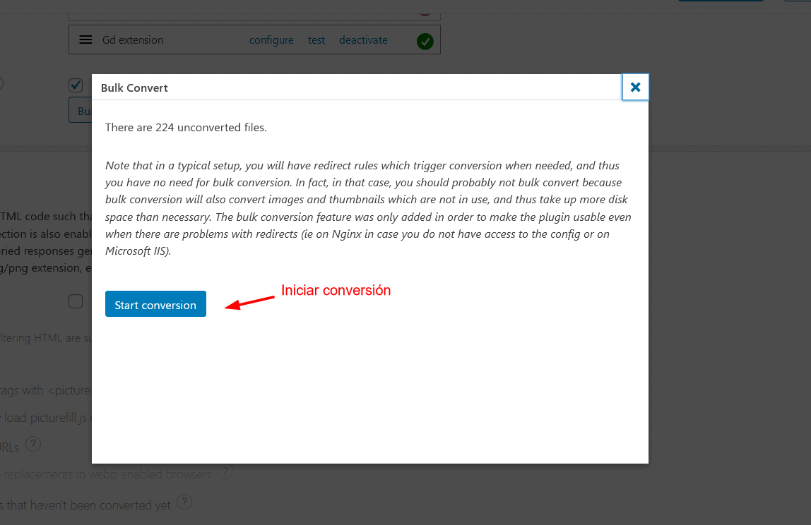

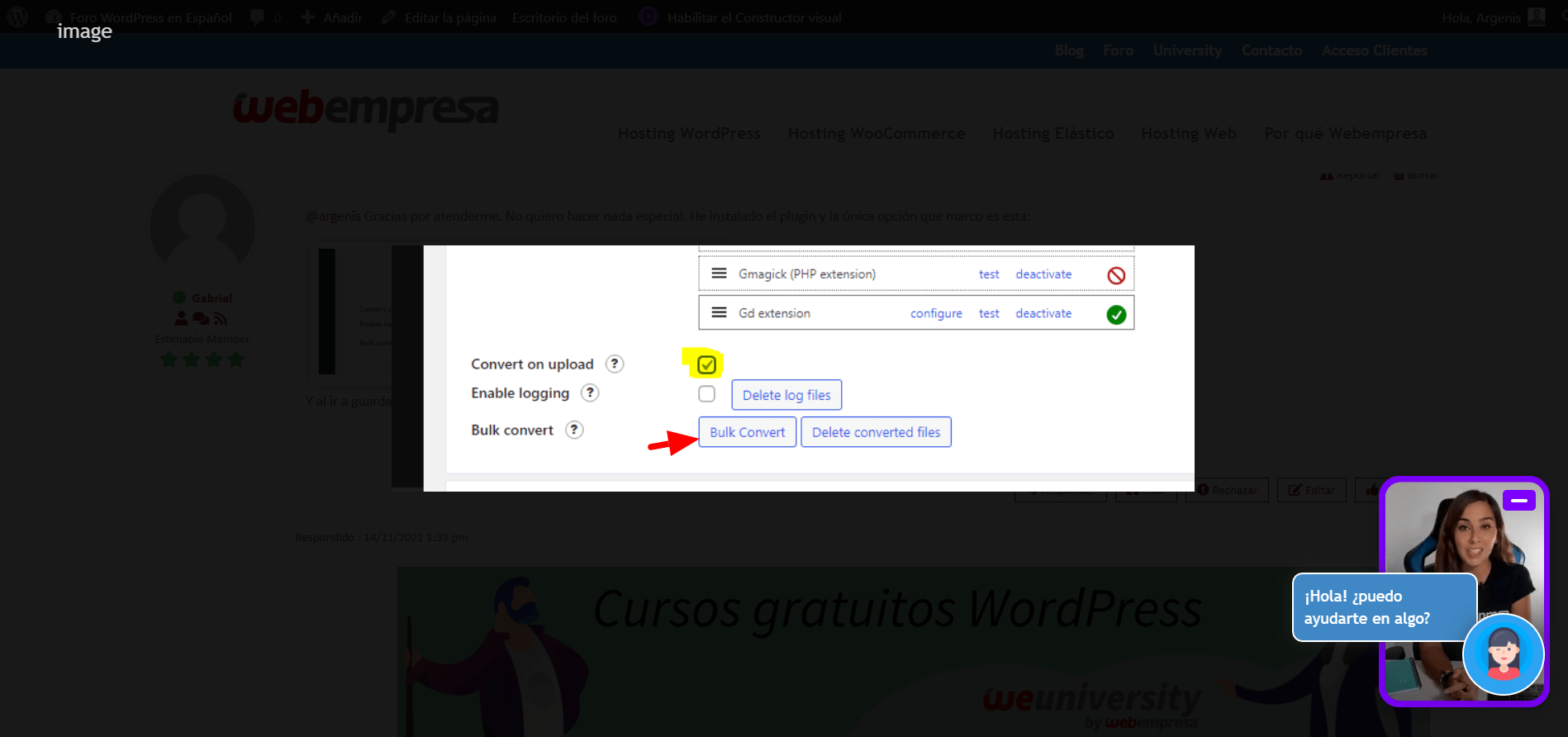

De la imagen que nos compartes ya diste clic aquí:
Como lo indica el tutorial que te compartí, luego de que termine el proceso de compresión verifica si puedes mover los ajustes o el ajuste en este caso que quieres hacer, si igualmente sigue sin funcionar envíanos un ticket para que validen a nivel de seguridad si tienes algún bloqueo por parte del complemento.

@argenis Buenos días. Es cierto que en las instrucciones que me has facilitado se indica que debe pulsarse la opción de conversión masiva pero el plugin indica que esto puede ralentizar la carga de Medios por eso no lo pensaba hacer.
En cualquier caso lo he intentado hasta en 3 ocasiones y, si bien realiza comienza la conversión de imágenes, no finaliza con todas quedándose bloqueado. Voy a abrir ticket como me indicabas.

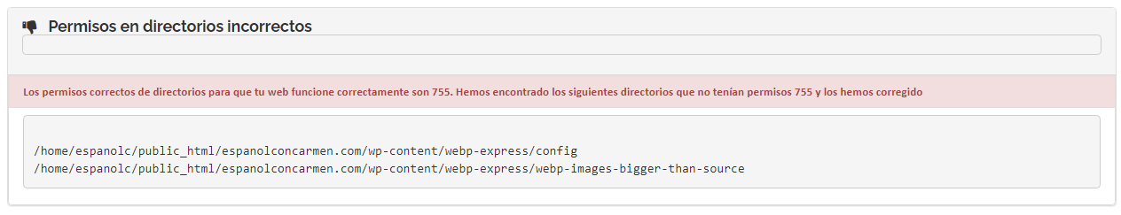

Finalemente no he llegado a abrir aún Ticket porque al ir a hacerlo Stephan ha detectado y corregido este error:

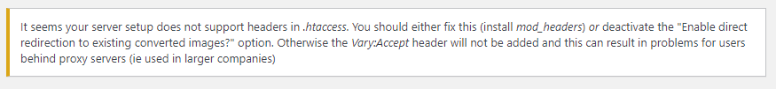

Tras lo cual he podido dar a guardar la configuración pero ahora me muestra este otro mensaje:
"Parece que la configuración de su servidor no admite encabezados en .htaccess. Debería arreglar esto (instalar mod_headers) o desactivar la opción "¿Habilitar la redirección directa a las imágenes convertidas existentes?" opción. De lo contrario, el encabezado Vary: Accept no se agregará y esto puede generar problemas para los usuarios detrás de los servidores proxy (es decir, utilizados en empresas más grandes)"
¿Qué debo hacer? ¿Cómo tendría que hacer para instalar mod_headers? y También dudo sobre si desactivo la redirección automática, ¿funcionará correctamente la web, me refiero a que ¿seguirá sirviendo .webp en los navegadores compatibles y .png/.jpg en aquellos que no lo sean?
Muchas gracias,
Respondido : 15/11/2021 7:56 am
Hola Gabriel.
No tienes que preocuparte por el aviso ya que el archivo htaccess esta protegido y por eso muestra el aviso, solo tienes que revisar que las imagen estan cargando en formato webp.

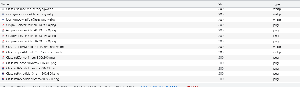

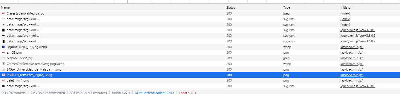

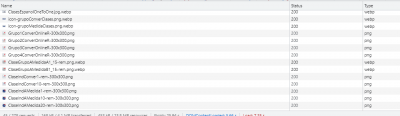

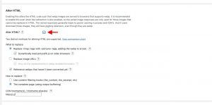

@pepesoler Buenas tardes. He verificado que se han creado las carpetas con las imágenes webp pero no se están sirviendo en la web, siguen mostrándose .jpg y .png. He seguido la parte final de las instrucciones del artículo https://www.webempresa.com/blog/usar-imagenes-webp-wordpress.html en cuanto a que he activado "CDN Friendly" y la opción “Alter HTML”.
Veo en inspeccionar que alguna de las imágenes ahora sí se sirve en webp pero son las menos y todas las imágenes están convertidas ¿debo hacer algo más?

@argenis Sí, he borrado la cache de WP Rocket, eliminado las opciones de optimización de archivos (Minificación de CSS y JavaScript) y vuelto a vaciar caché pero, si bien, muestran algunas imágenes en webp siguen existiendo una gran cantidad de imágenes en jpg y png
No sé si debo hacer algo más, gracias

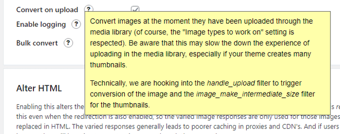

Has probado realiza la comprobación que se menciona en el articulo -> https://www.webempresa.com/blog/usar-imagenes-webp-wordpress.html por ejemplo revisa lo siguiente:

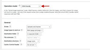

Activar la opción “CDN Friendly” en las opciones del Modo de operación del plugin “Operation mode”
Luego de ello pulsa en la opción “Bulk convert” ten en cuenta tener activa la opción de “Convert on upload”
Por último activa la opción “Alter HTML” el cual se encarga de entregar webp a los navegadores habilitados para webp mientras sigue entregando el jpeg / png original a los navegadores que no admiten webp.
Un Sañudo
Respondido : 16/11/2021 12:33 pm
Respuestas: 301
@karen Gracias. He verificado que las imágenes que continua mostrando en formato .png o .jpg lo hace porque son más ligeras que sus correspondientes .webp. Correcto entonces.
