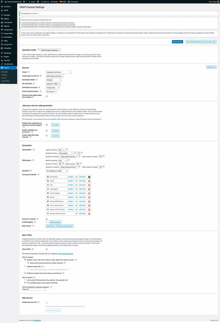

Hola, el servidor me ha bloqueado la IP como 4 veces intentando guardar la configuración de Webp Express. Después de consultar por ticket y cambiar alguna configuración de seguridad del servidor he podido guardar las configuraciones pero, continua dándome un error teniendo la opción de redireccón seleccionada:
It seems your server setup does not support headers in .htaccess. You should either fix this (install mod_headers) or deactivate the "Enable direct redirection to existing converted images?" option. Otherwise the Vary:Accept header will not be added and this can result in problems for users behind proxy servers (ie used in larger companies)
Aunque las cabeceras supuestamente las gestiona WpRocket, he insertado el siguiente código en el .htaccess según figura en un hilo del foro pero, sin éxito.
<IfModule mod_headers.c>
<FilesMatch "(?i)\.(jpe?g|png)$">
Header append "Vary" "Accept"
</FilesMatch>
</IfModule>¿Podéis decirme a qué se debe este error y cómo solucionarlo?

Adjunto captura de pantalla. Muchas gracias.
No encuentro ningún botón para subir medios. A ver si así te sirve.
Ver imagen
Y parece que así tampoco funcion 🙁
Pego el enlace:
Respondido : 30/06/2022 8:38 am

Respuestas: 14
@pepesoler Sí, había probado ya el código y no resulta.
Ahora sí que a mí me abre la imagen haciendo clic en "Ver imagen". Vale, si era muy sencillo, jeje. En el enlace de arriba la verás más amplia.
webp express
Respondido : 30/06/2022 8:50 am

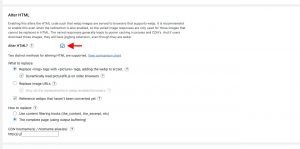

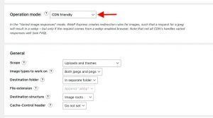

Vale, tienes que utilizarla opción " CDN Friendly " en las opciones del Modo de operación del plugin “Operation mode”.
Una vez lo tengas, pulsa en la opción “Bulk convert”  tienes que tener activa la opción de “Convert on upload”
Por ultimo activa la opción “Alter HTML” el cual se encarga de entregar las imagenes a los navegadores habilitados para webp mientras sigue entregando el jpeg / png original a los navegadores que no admiten webp.
Respondido : 30/06/2022 9:06 am
