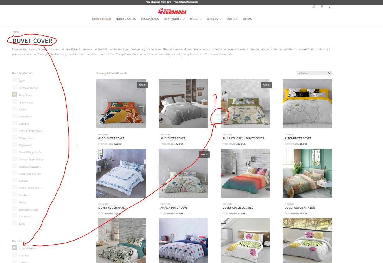

Hay dos casos que cuando aplicamos los filtros en la web (catalogo de productos) el filtro se queda "pensando" y no se aplica.
Realmente no se queda colgada la web ya que puedes continuar con normalidad pero el filtro no se aplica.
Caso 1:
Entramos a la web en español (idioma nativo).
Cambiamos al idioma ingles (parte inferior de la home (banderas))
Pulsamos en el menu superior DUVET COVER (en español FUNDAS NORDICAS).
Una vez dentro del catalogo de productos seleccionamos en el filtro MARCA (BRANDS) una marca . Ahí se queda "pensando"
imagen1
(ver imagen1)
