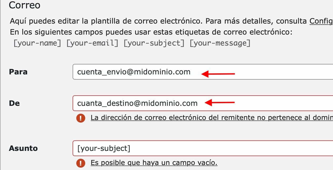

Para configurar el correo tienes que añadirlo en la pestaña Correo del formulario.
La opción Para seria la cuenta de correo donde quieres recibir el formulario
La opción De seria la cuenta de correo desde la que quieres enviar ese formulario.

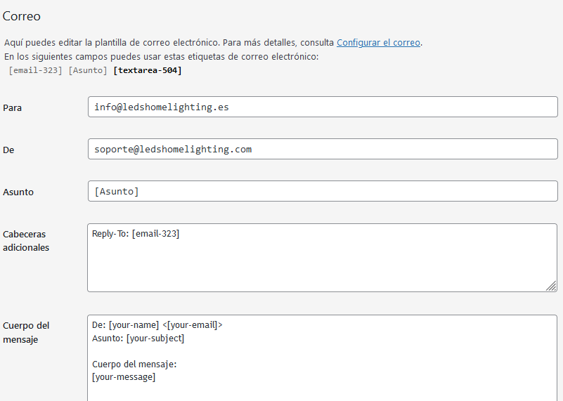

Buenas
Te envio la imagen de los mismos campos que tienes tu, he rellenado el formulario y no envia nada a la cuenta de correo.

Hola Ruben.
Por lo que puedo ver la cuenta info no esta creada.
.- Accede a tu cuenta de cPanel -> Cuentas De Email y revisa si la cuenta info esta creada.
Como consejo intenta utilizar cuentas de correo del mismo dominio " Contenido solo visible a usuarios registrados
Incluso puedes utilizar la misma cuenta tanto para el envio como la de destino.

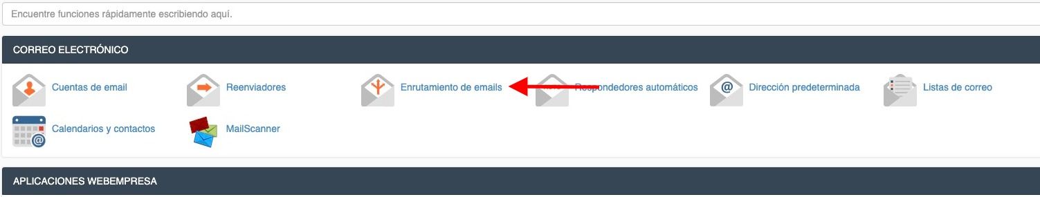

.- Accede a tu cuenta de cPanel -> Correo electrónico -> Enrutamiento de emails

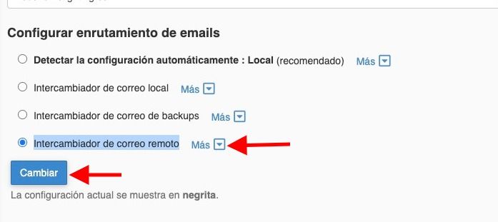

.- Selecciona el dominio y en la opción " Configurar enrutamiento de emails " selecciona " Intercambiador de correo remoto "
screenshot cp163.webempresa.eu 2083 2021.06.09 15 06 27
Revisa si después de ese cambio recibes los formularios.

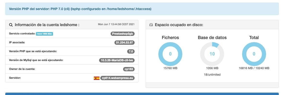

Revisando un poco mas la cuenta veo que esta superando los limites contratados:
screenshot soporte.webempresa.com 2021.06.09 15 23 50
Tiene que solucionar el problema de los recursos si no no podrás enviar ni recibir correos.
