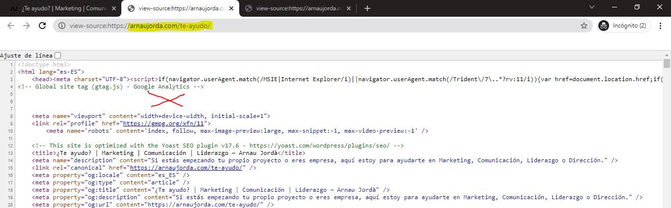

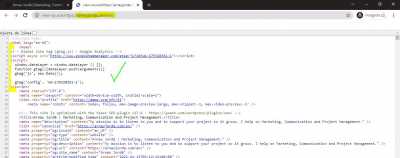

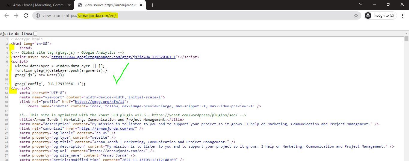

He instalado correctamente el código de google analytics en el archivo functions-php en el tema. La cuestión es que el script no carga en algunas páginas, por ejemplo arnaujorda.com o arnaujorda.com/te-ayudo/ pero si lo hace en arnaujorda.com/en/, arnaujorda.com/quien-soy/ o en arnaujorda.com/en/blog/.
He vaciado caché siempre que he hecho algún cambio. He probado ya desactivando Cloudflare y WP Rocket (por si era un problema de minifcación/caché, instalado plugins de terceros para incorporar el script en headings, lo he puesto en un apartado del tema para incluir headers y nada.
not loading in arnaujorda.com te ayudo
loading correctly in arnaujorda.com en
Gracias de antemano.

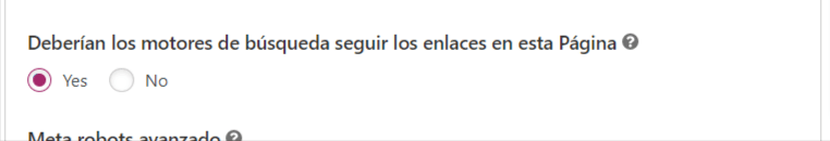

Verifica también si tienes configurado algún bloqueo en el registro de información por motores de búsqueda:
Esta opción la encuentras directamente donde editas tu pagina, en la parte inferior en el cuadro de yoast > Avanzado. También prueba agregar manualmente el código a las paginas con este complemento:

Hola @argenis. Como comentaba, hay páginas en la versión español que antes sí me cargaba correctamente el script. Ahora ya no. Me está pasando un poco lo mismo que con los problemas de recaptcha ( https://www.webempresa.com/foro/plugins-wordpress/error-recaptcha-v3-contact-form-7-plugin)
El plugin que utilizo para la traducción no puede que sea el problema porque otras páginas en la versión española si me carga correctamente siempre, por ejemplo: política de privacidad o política de cookies.
No, no tengo nada bloqueado de Yoast SEO en ninguna página, es un problema de que no me renderiza o carga el script.
Estoy agregando el código en el functions.php de mi tema a través de Apariencia -> Editor de temas en Wordpress. Lo estoy agregando correctamente porque si te fijas en los screenshots, en algunas páginas se carga y me aparece el hit en google analytics. En las que no funciona, en lugar del script aparecen dos líneas en blanco como indicando que no se ha cargado el script.
Ya he utilizado otro plugin para añadir headers o footers y el problema persiste, ya que no es un tema de añadir el script sino de una vez añadido, no carga.

Hola @pepesoler. Mil disculpas, no sé porque escribí functions.php (supongo porque ví por alguna página que también es posible poner el script a través de este documento) pero dónde lo puse y dónde está es en el header.php, tal y como indican las directrices de Google analytics, y está puesto como primer elemento justo después de la apertura del <header>.
Como comento, no es un problema de que no se esté añadiendo en las páginas sino que el script no carga. Como podéis ver, la parte principal que solo es texto sí que se muestra en el código fuente: "<!-- Global site tag (gtag.js) - Google Analytics -->"
Podéis comprobarlo vosotros mismos al inspeccionar el código fuente de las páginas. En algunas carga, en otras no. En algunas antes cargaba, ahora ya no (sin que haya cambiado nada). Es por eso que no puede ser un tema de cloudflare, plugin de traducción o cachés, minificación de javascript o de carga diferida, porque todas esas cosas aplicarían por igual a toda la web.
