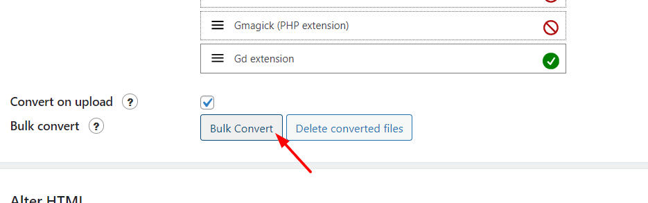

Hola Enrique,
Verifica si tienes alguno opción dentro de sus configuraciones con "Pass Thru" si es así prueba seleccionarlo y nos comentas, de igual forma prueba pulsar en la opción de convertir masivamente y comprueba si al hacerlo tus imágenes cambiar al formato que deseas
Screenshot (85)
Prueba esto y nos comentas como ha ido todo

@karen Hola "parece" que lo he conseguido, ese paso indicado ya lo había hecho antes. Lo que he realizado es esto según el FAQ del creador plugin.
WebP Express funciona bien en NGINX, sin embargo, la interfaz de usuario aún no está optimizada para NGINX. Y, por supuesto, NGINX no procesa los archivos .htaccess que genera WebP Express. WebP Express se puede usar sin redireccionamiento, ya que puede alterar HTML para usar etiquetas de imagen que enlazan con la alternativa webp. Consulte "La forma sencilla" a continuación. O puede ensuciarse las manos y configurar la redirección en NGINX guiado por la sección "La forma avanzada" a continuación.
La forma simple (sin reglas de redireccionamiento)
La solución fácil es simplemente usar el complemento en modo "compatible con CDN", hacer una conversión masiva (se encarga de convertir las imágenes existentes), activar la opción "Convertir al cargar" (se encarga de convertir nuevas imágenes en la biblioteca de medios) y habilite Alter HTML (se encarga de entregar webp a los navegadores habilitados para webp mientras sigue entregando el jpeg / png original a los navegadores que no admiten webp).
PRO : Muy fácil de configurar.
CON : Las imágenes en CSS externo y las imágenes que se agregan dinámicamente con javascript no se servirán como webp.
CON : Las nuevas imágenes de temas nuevos no se convertirán hasta que ejecute una nueva conversión masiva
Alter HTML
Enabling this alters the HTML code such that webp images are served to browsers that supports webp. It is recommended to enable this even when the redirection is also enabled, so the varied image responses are only used for those images that cannot be replaced in HTML. The varied responses generally leads to poorer caching in proxies and CDN's. And if users download those images, they will have jpg/png extension, even though they are webp.
Alter HTML?
Two distinct methods for altering HTML are supported. View comparison chart
Respondido : 15/06/2021 12:46 pm
