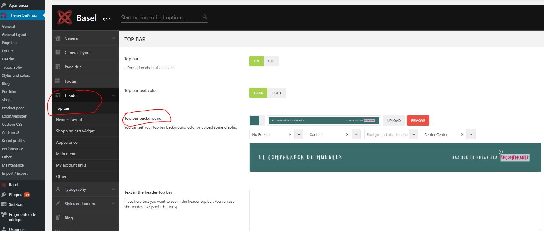

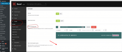

Lo hicimos a través de las opciones de nuestro tema:
Top Bar
Pero como te decía, lo que no entendemos es porqué la animación se visualiza correctamente con la segunda imagen y no con la primera teniendo ambas el mismo formato.
¿Cómo se podría resolver el problema?

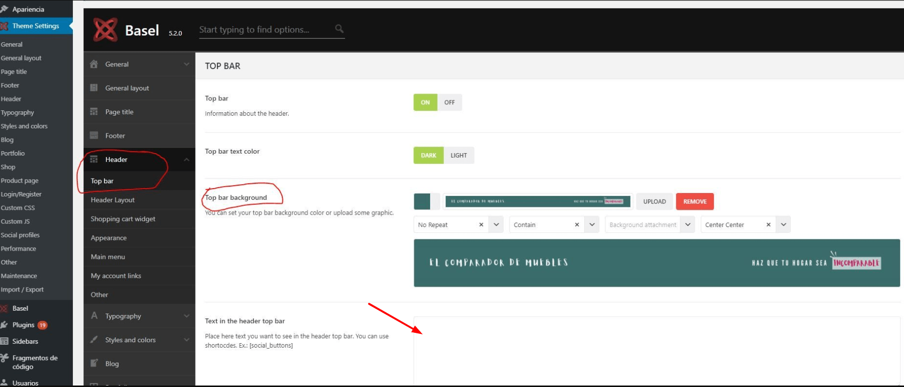

Ya hemos conseguido incluir la imagen con movimiento:
Top Bar

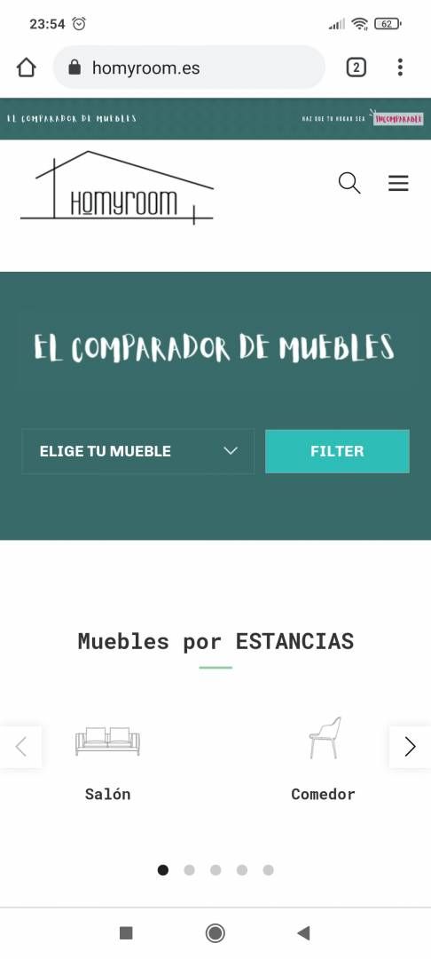

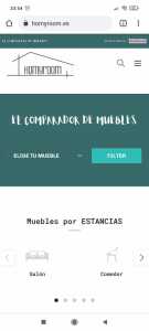

Pero el problema es que el texto se ve demasiado pequeño en el móvil:
1631224560360
¿Cómo podríamos ampliar en la versión móvil el texto que hay en la imagen?

Puedo fijarme que utilizas el theme Basel, el cual permite crear bloques en WPBakery y esos bloques pueden ser colocados a lo largo del sitio por medio de shortcodes, puede que suene complejo pero es muy sencillo, te comparto parte de la documentación para que estes en contexto https://xtemos.com/docs/basel/html-blocks/
Lo que podemos probar es construir una estructura sencilla desde la opción de HTML Blocks donde colocaremos un row con las dos imagenes y desde el mismo editor vamos a definir las clases que necesitamos en cada imagen.
Por ultimo al tener nuestro bloque creado, vamos a copiar el shortcode e intentaremos agregarlo en el apartado de "Text in the header top bar" dejo captura de referencia usando la que nos has enviado en comentarios anteriores.
text
Se que puede sonar confuso pero es una alternativa que se me ocurre utilizando las prestaciones que tiene tu plantilla, de lo contrario esto podria elevarse a un desarrollo a medida y ya hasta ese punto no podremos apoyarte por esta via.
Me cuentas como te va, Saludos!
