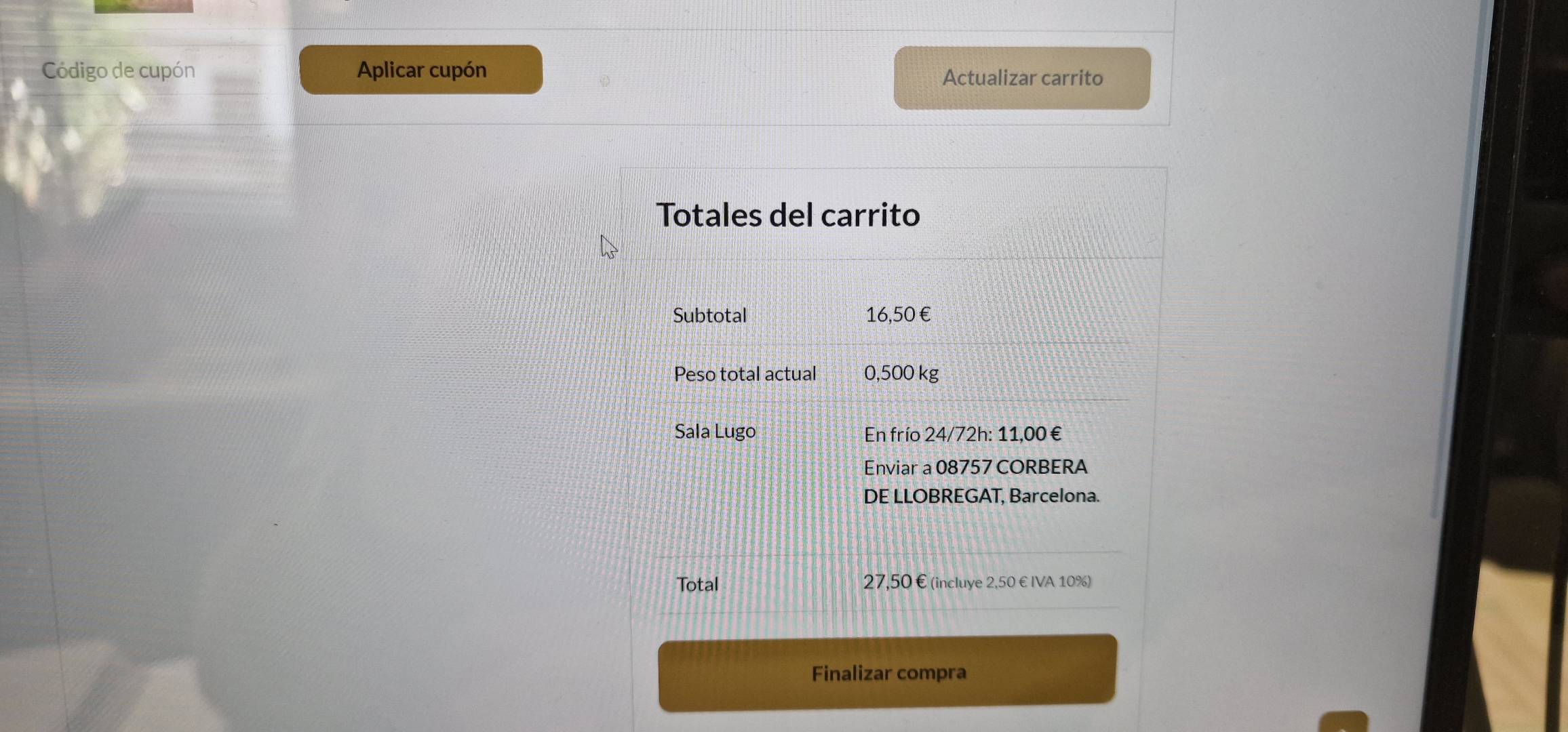

Ahora me encuentro que los clientes no pueden acceder a sus cuentas de clientes, en uno de los accesos si que se pueden autenticar si ya tenian configurado de hace tiempo la autenticacion de doble factor con 2FA pero si todavia no lo habían configurado ahora no se lanza el proceso para que lo configuren y puedan acceder, y desde el otro acceso que tengo creado justo en la pagina de finalizar compra para que se autentifiquen, directamente desde allí no hace nada de nada, pones tus datos y salta a la pagina de finalizar compra de nuevo pero sin estar logueado...

"He probado si como cliente puedo iniciar sesión y no, sigue igual, como alguna cosa rota o fallando por ahí...

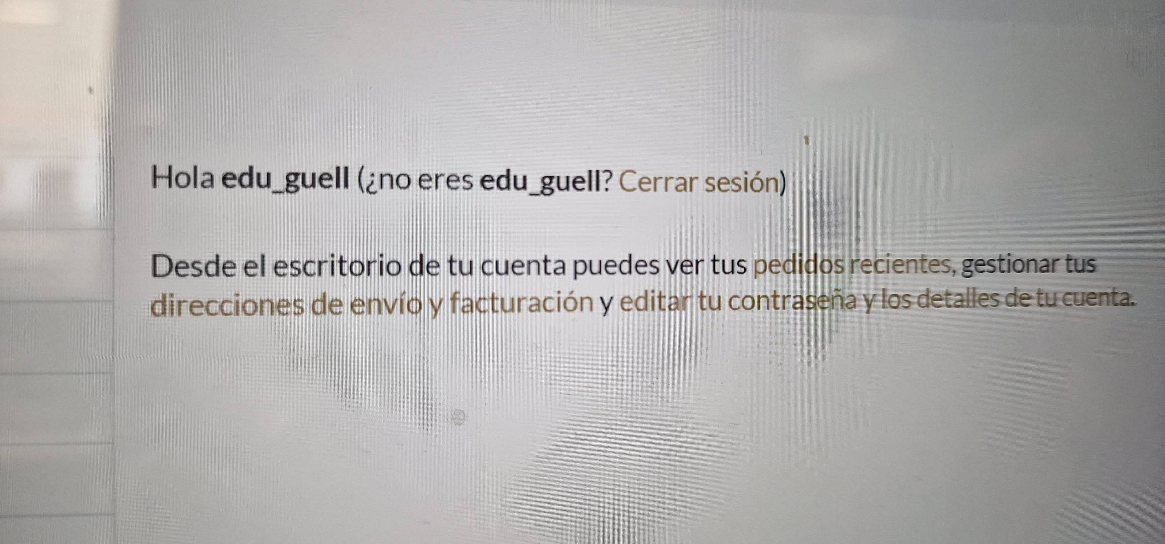

Tendré que probarlo creando una cuenta nueva de cliente, pero con la mía de cliente (no la cuenta de admin, tengo dos cuentas para hacer pruebas), voy a un sitio a autenticarme y entra en mi cuenta
20241219 121733
20241219 121112

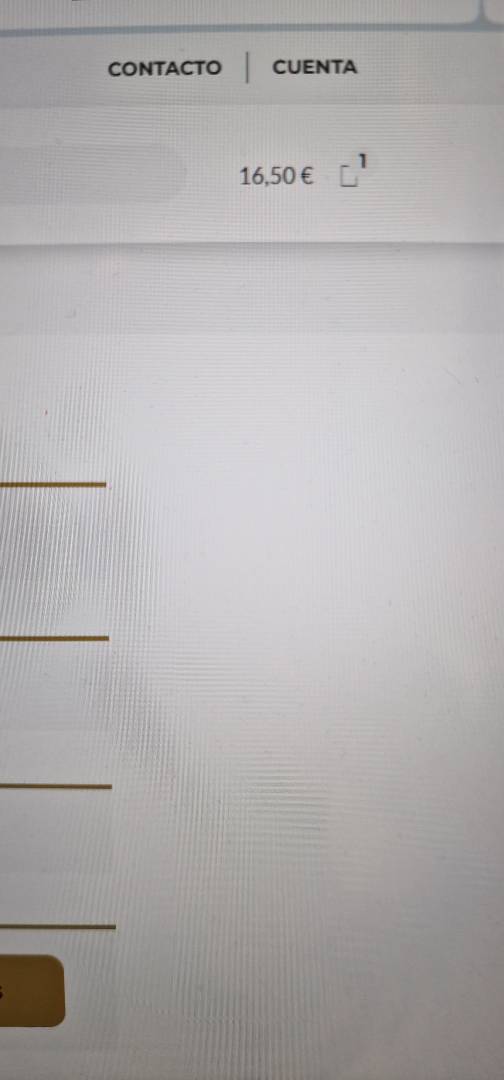

Entonces vuelvo al carrito y me sigue detectando conectado
20241219 120622

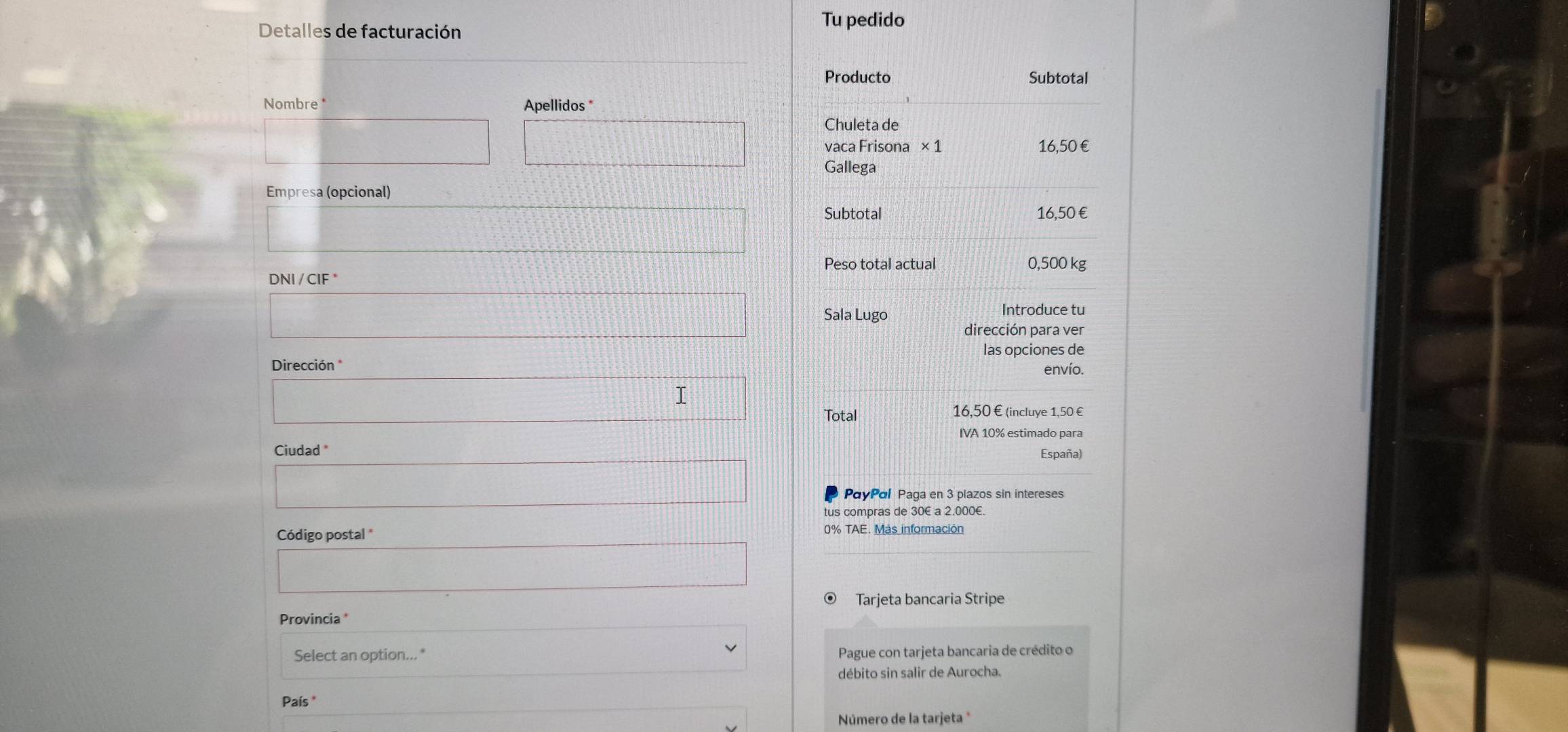

Le doy al botón de finalizar y pasa al paso final y ya no me detecta, aparece el sitio para autenticarte de nuevo (que no funciona, no hace nada de nada cuando pones los datos) y además como no te detecta autenticado como antes pues no aparecen los datos personales de envío y de facturación, pero si aparece el contenido del carrito en el apartado de métodos de pago

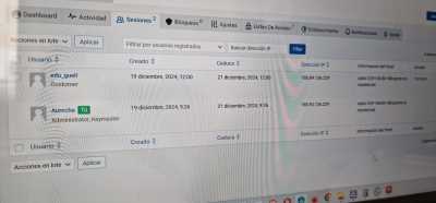

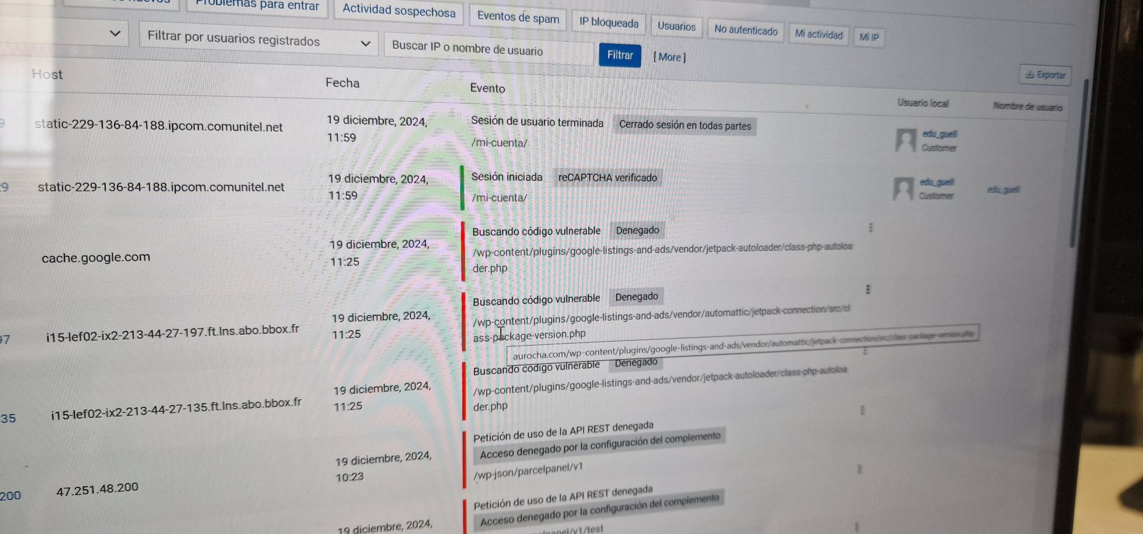

También me he fijado en Cerber actividad, que aparece mi inicio de sesión con recaptcha verificado y el mismo segundo de autenticarme pone sesión de usuario terminada, pero cuando vas a Cerber-> sesiones allí si que aparece logueado mi usuario con cuenta de cliente...

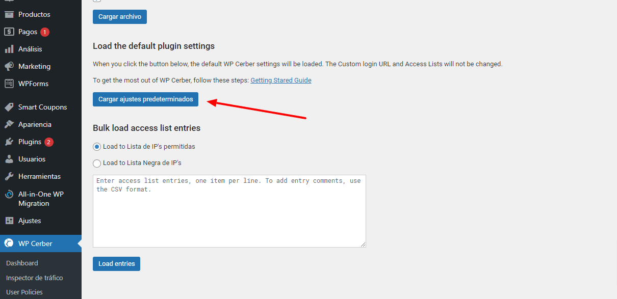

Prueba reiniciar nuevamente la configuración de Wp Cerber y comprueba luego si con ello todo funciona de forma correcta, puedes reiniciar la configuración desde Wp Cerber → Herramientas → Cargar ajustes predeterminados

Buenas tardes Karen, lo acabo de probar, herramientas y dejar todo con ajustes predeterminados y se conecta perfectamente a mi usuario de cliente desde donde daba error usando una vpn para cambiar mi ip para poderlo probar bien, y se cargan los datos del cliente en la pagina final como siempre había hecho.
