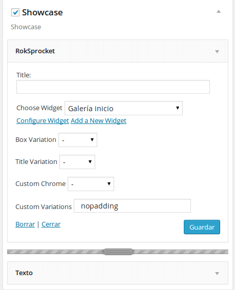

Entiendo que te refieres a la galería de imágenes de la página de inicio. Para agregar esta galería vete en la administración de WordPress a Apariencia->Widgets.
En el desplegable que hay en la parte superior cambia el valor Default Settings por Inicio. Ahora añade en la posición Showcase un widget de tipo RokSprocket y deja una configuración como en la siguiente captura de pantalla:

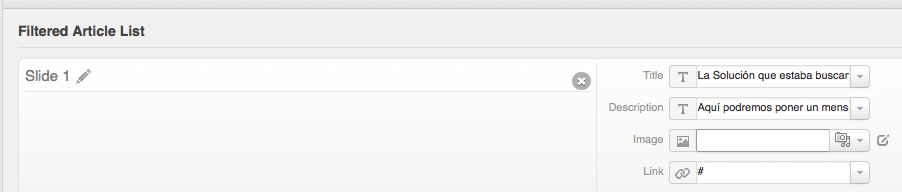

al intentar cargar las imágenes del Filtered Article List y utilizando la vetanita image no se cargan dichas imagenes ni "desde el ordenador" ni "desde la galeria multimedia" en ambos casos al seleccionar la imagen en concreto con el tamaño adecuado y presionar en "insertar en la entrada", la ventana de dialogo se queda en banco....

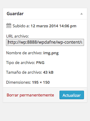

Ubica una imagen en Mediios, ingresa a la imagen , en la parte derecha tendrás una ruta, tal como se ve en la imagen adjunta
Luego dirigete al rocksprocket, en el slide deseado, en el campo de image, simplemente copia la ruta
