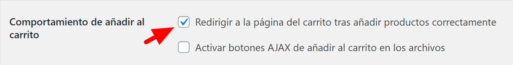

Hola Alex,
Puedes agregar la función de ir directamente al carrito en las configuraciones generales de woocommerce, para ello ingresar en Woocommerce > Ajustes > Productos:
Puedes activar esta opción para realizar este comportamiento, por otra parte con respecto a la consulta sobre los tamaños lo mejor seria que crees un nuevo tema con esta consulta ya que son dos temáticas totalmente diferentes una de otra, así que de esta forma mantenemos el foro ordenado y puedes encontrar más fácilmente las consultas que hayas realizado dependiendo del tema.

Okey gracias, el tema del carrito ya está resuelto.
