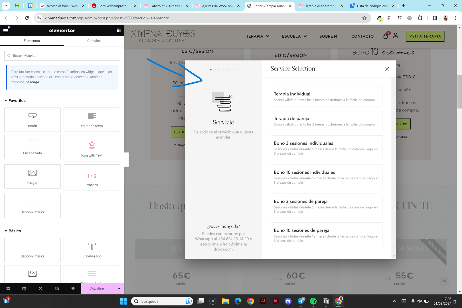

Buenas tardes!

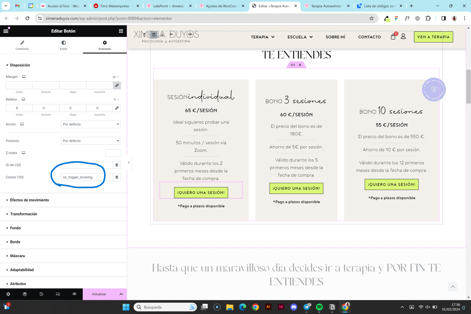

Quería saber si habéis usado alguna vez el plugin de citas Latepoint. Estoy desesperada con el tema de los botones para que te abran el formulario de citas. En su documentación te dicen varias formas de implementarlo y una de ellas es ponerle una clase al botón. Se la pongo y en el editor me funciona (e incluso cuando visualizo la página también), pero luego ya no. He probado poniendo una #en el enlace y sin poner nada, pero da igual, no va.
Adjunto capturas y el enlace del plugin donde lo explica, por si me podéis ayudar.
https://wpdocs.latepoint.com/how-to-add-book-appointment-button/#usingExisting
Muchas gracias,
Captura de pantalla (72)
Captura de pantalla (73)

Hola Ximena,
Veo que tienes activo el mantenimiento en tu sitio web, necesitamos la abras para revisar con mayor detalle lo que nos comentas. Igualmente, envíanos en cuál sección estás añadiendo este botón para revisar con mayor detalle.
De manera general veo, tienes activo WP Rocket, desactivarlo de forma temporal y comprueba el plugin no este bloqueando algún funcionamiento del estos botones.

@karen Buenas!
He puesto WP Rocket en el modo "safe", ahora parece ser que funciona. Si vuelve a fallar os comento a ver para que miremos más a fondo.
Muchas gracias 🙂
