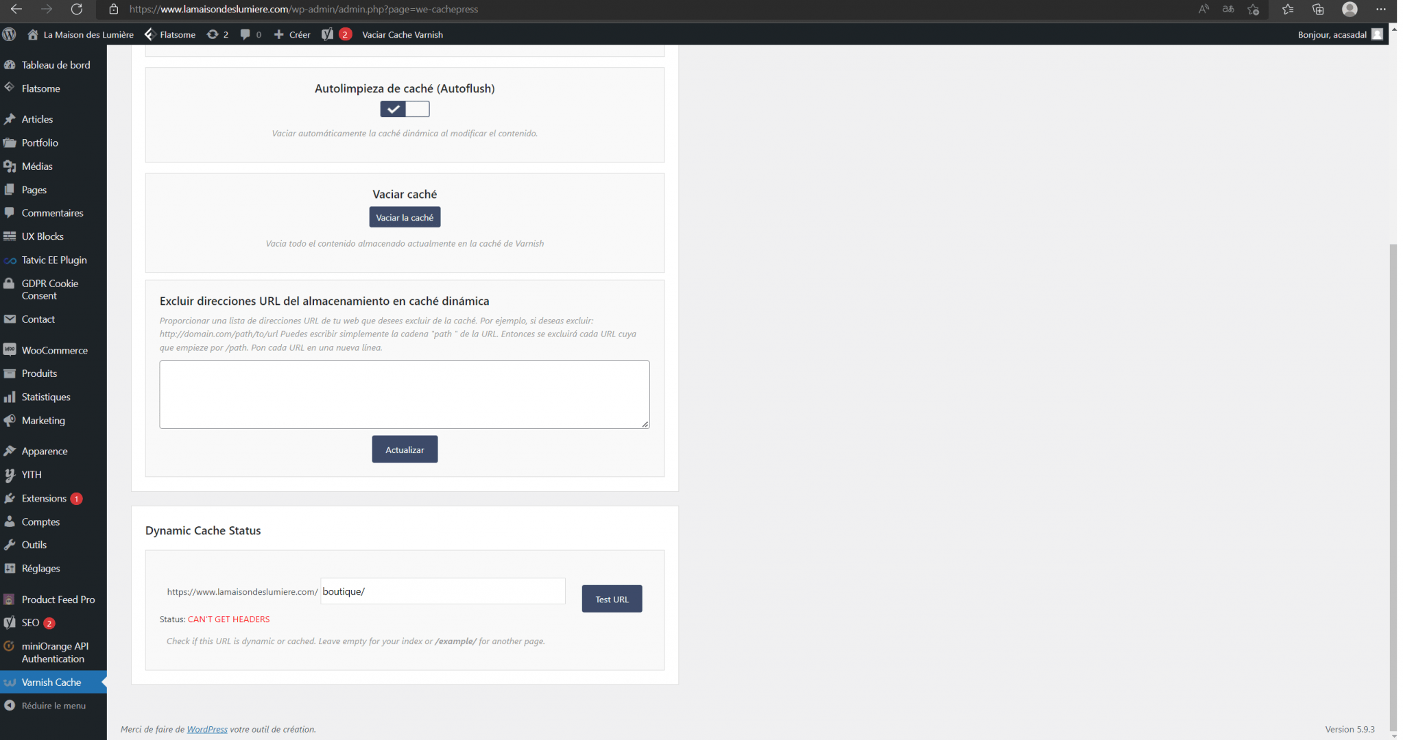

Hola, adjunto captura de pantalla.
VarnishCache

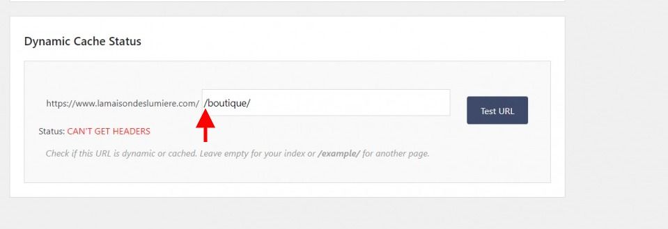

Hola Ernesto.
En la Captura veo que tienes duplicada la barra del principio:
screenshot www.webempresa.com 2022.05.09 12 14 02
En la celda solo tienes que añadir " boutique/ "

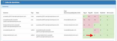

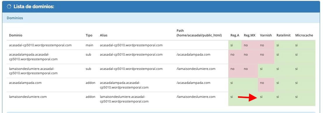

De todas formas no tienes que preocuparte por ese aviso ya que veo que tienes Varnish activado y esta actuando sin problemas
screenshot soporte.webempresa.com 2022.05.09 12 26 04

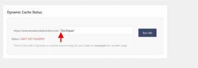

Hemos probado también sin la barra del principio y lo mismo. Y tampoco funciona si dejamos el campo vacío para probar el index. Adjunto capturas...
Saludos,
Ernesto.
VarnishCache2
VarnishCache3
