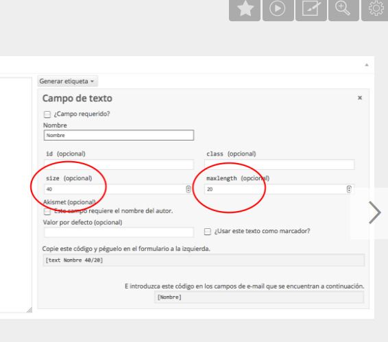

Hola German.
En un principio aunque también se pueden utilizar las etiquetas que te comente anteriormente, con los parámetros que tu indicas tendría que funcionar
Con eso le indicas el ancho que es el primer valor y el alto que es el segundo valor, para lo que muestras seria una celda cuadrada de 9x9
Puede ser que tengas algún problema de cache, Cuando realices una modificación si ves que no surte efecto prueba a recargar la web con la teclas ( F5 ), esto volverá a cargar la cache en el navegador
Prueba a crear de nuevo la celda para el teléfono, cuando la creas veras que tienes las opciones para añadirle un tamaño a es celda:

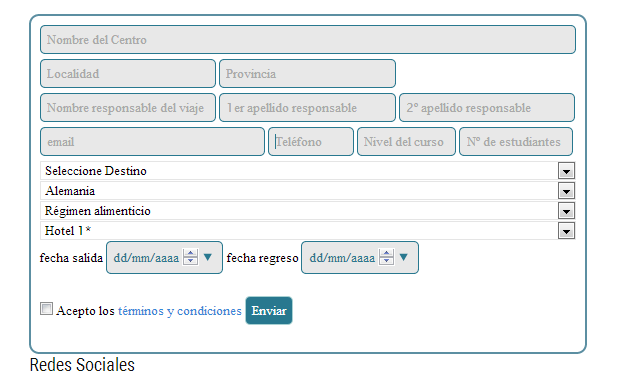

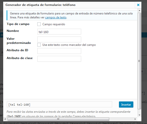

Hola Pepe,
Con eso le indicas el ancho que es el primer valor y el alto que es el segundo valor, para lo que muestras seria una celda cuadrada de 9x9:
con esto le estoy diciendo 9 de ancho y 9 caracteres máximo. Así es como está trabajando en los formularios de esta web.
Siempre refresco después de guardar el cambio en wordpress, si no, no salen los cambios.
Cuando creo un nuevo campo, lo que me aparece es lo que te adjunto, en vez de la imagen que me mandas tu. Y como verás no puedo indicar anchura de campo.
Algo pasa que no funciona la acotación en algunos campos. Como verás en otro adjunto y ya te he comentado, fecha (fecha la verás correcta porque lo he tocado en el CSS como me dijiste con el porcentaje, pero tampoco entiendo cómo funciona, porque en la página de contacto manda al campo una anchura y en la página de la home le manda otra anchura distinta...), combos de selección, etc, tampoco hacen caso.
Alguna solución que se os ocurra??
Gracias!

Hola Germán, buenos días.
Ok, si me confundí al decírtelo, es ancho caracteres como indicas.
Voy a revisarlo para ver que esta pasando, dame un poco de tiempo que tenga un hueco y lo reviso a fondo a ver que puede pasar.
Dejo el hilo en espera.

Entiendo que estas usando Contactforms 7
Lo que comentas 9/9 creo que te lo esta tomando para el size y max-length
El alto no se define como parámetro de un input , según la documentación:
https://contactform7.com/text-fields/
Luego, ten en cuenta que lo que definas aqui no es algo definitivo, me explico, esto es a nivel de html pero es sobreescrito por el theme que usas, es decir lo que defina el theme tiene prioridad, por eso te comenté mejor que lo trabajes con CSS y te evites este problema.
En la definición del campo tienes también para agregar una clase CSS que puedes codificar.

Hola Jhon,
Sí, el código CSS que me pasaste funciona:
.home #cfc form input[type="number"], .home #cfc form input[type="tel"], .home #cfc form input[type="date"] {
width: 36%;
PERO:
El 36% no sé qué significa; he probado a reducirlo y se reduce el tamaño, pero se reduce de forma distinta en un formulario que en otro, en "home" y en "contacto" (teniendo la misma acotación de tamaño (9/9). En ambos formularios está el campo de teléfono y teniendo en ambos ese 9/9, puedes comprobar que el tamaño que queda es distinto en uno que en otro. Y no entiendo por qué.
Qué código CSS tendría que poner para reducir los campos del formulario de contacto que hacen referencia a los destinos (Ahora mismo es sólo el campo "seleccione un destino" el primero que tendría que indicar qué selector se visualiza después; Pero antes también lo eran los de países europeos y los de paises de grandes destinos, así como el régimen alimenticio. Por alguna razón ahora estos últimos se han acortado -creo que es por que han salido, ellos solos, del marco del cuestionario, pero no podría asegurarlo. Igual que no sé como han salido, no sé si esto ha hecho que dejen de ser tan largos.
Gracias,
Germán
Respondido : 22/03/2017 9:58 pm
El 36% es el ancho para las cajas, tiene efecto sólo en el hom por eso la clase .home
Para los selects del formulario de contacto puedes usar el id 100 que es el id de la página como clase, con el siguiente código:
.page-id-100 #cfc form select{
	width:70%!important;
	padding:5px;
	color:#28788F;
	border:2px solid #28788F;
	background-color:#E8E8E8;
	border-radius:6px;
	margin-bottom:6px;
Eb el código anterior lo hace lucir similar al restor de controles, puedes agregar este código al final del archivo:
/wp-content/themes/tourpackage/style-custom.css
