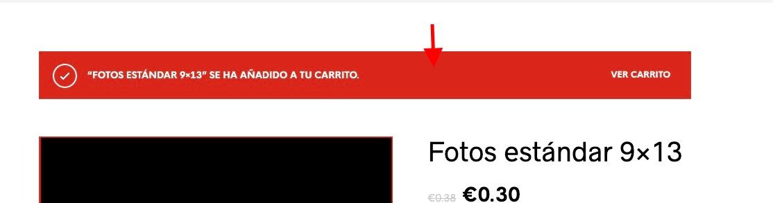

Me explico. Hago mi pedido, subo unas fotos, y cuando pincho en "VER CARRITO" me sale una ventana emergente que dice
¿Quieres salir del sitio web?
Es posible que los cambios no se guarden.
SALIR o CANCELAR
Piche en el botón que pinche, me sale un mensaje WARNING del pluggin (que se quita solo pasado un segundo) "Please upload all the required files before leaving the page."
El mensaje del Pluggin imagino que deberé investigar en el pluggin, pero por ahora me preocupa mas la ventana emergente (de Window imagino) pues lleva a pensar ¿Me he equivocado?
si alguien quiere replicar los pasos, puede entrar a www.reveladoexpress.es
Elegir Revelado Online --> Foto Estandar, pinchar en 9x13, pinchar en 1-10, subir una imagen (pinchando en seleccionar fotografia, buscándola y pulsando en SUBIR FOTOGRAFIAS SELECCIONADAS"
Pinchar en SUBIR A CARRITO
Y el error ocurre cuando pinchas en VER CARRITO (arriba en el recuadro rojo que sale).

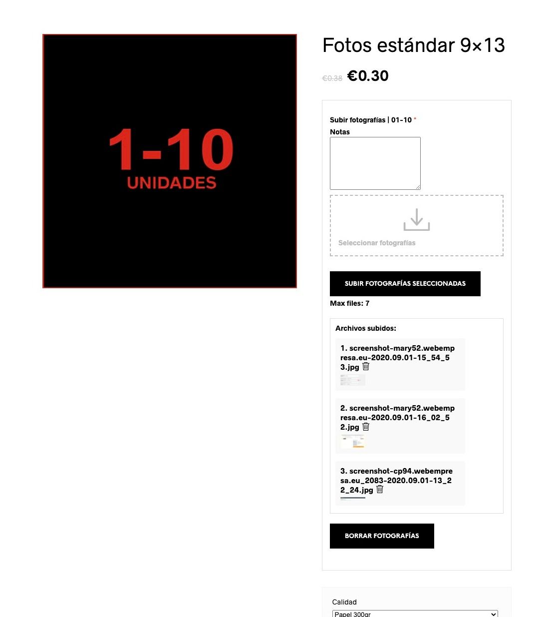

Es extraño el vídeo que nos compartes por que yo hago la prueba directamente en tu sitio web y si que logro ver la captura en pequeño del archivo te comparto una foto:

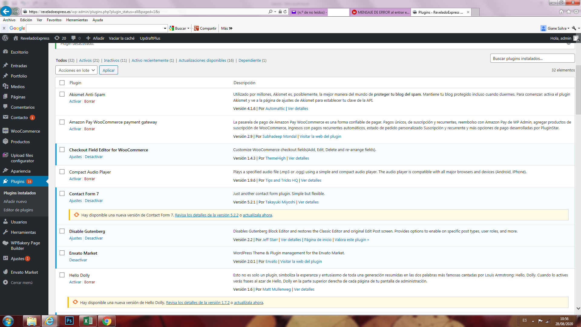

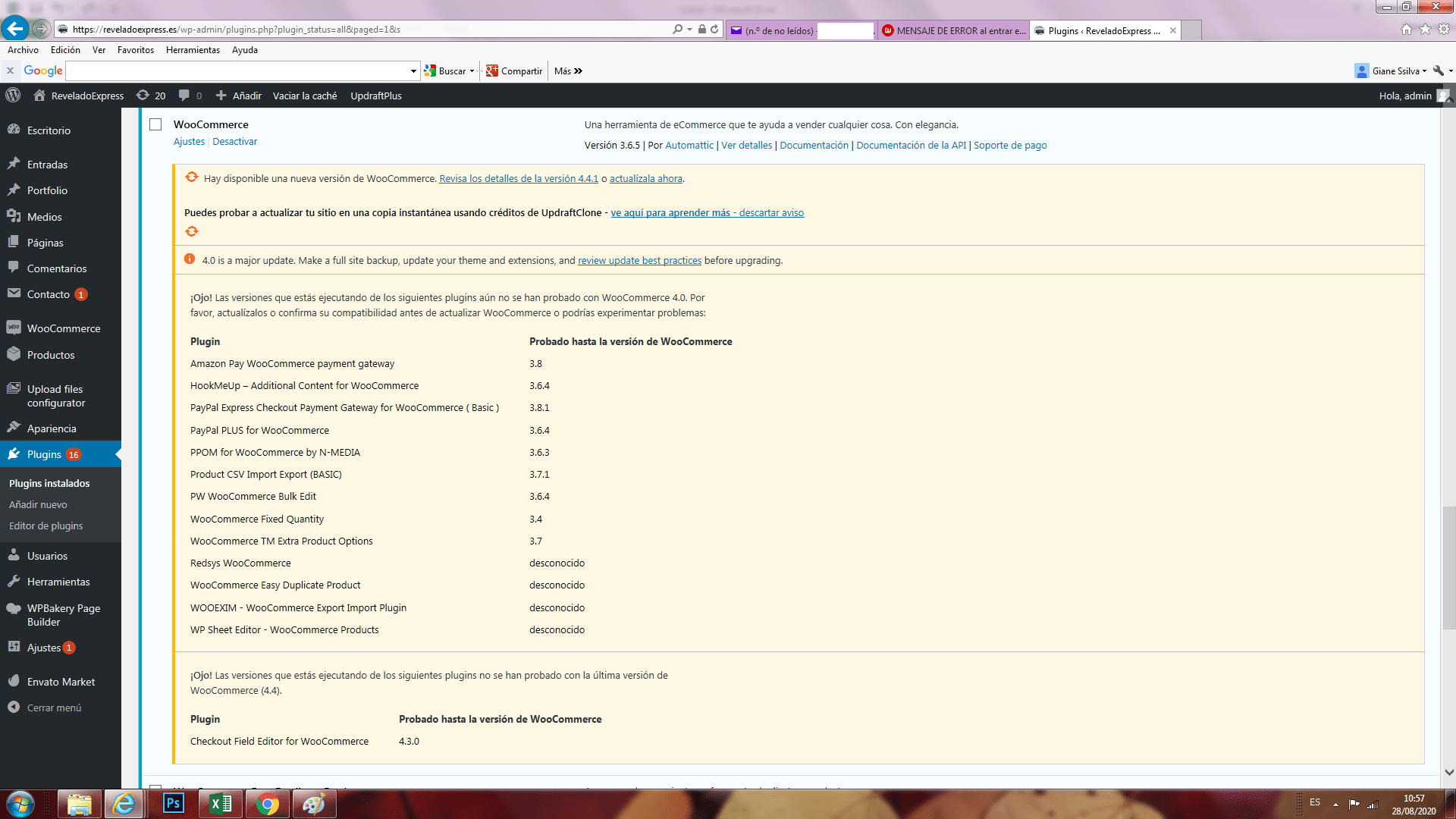

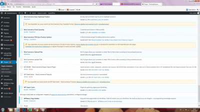

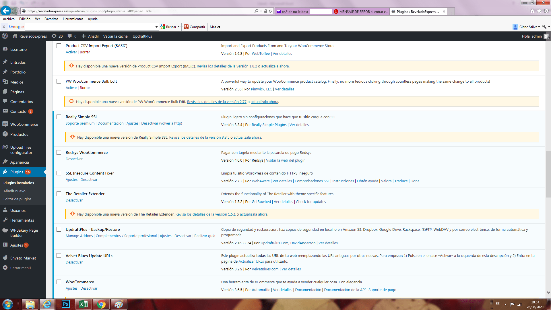

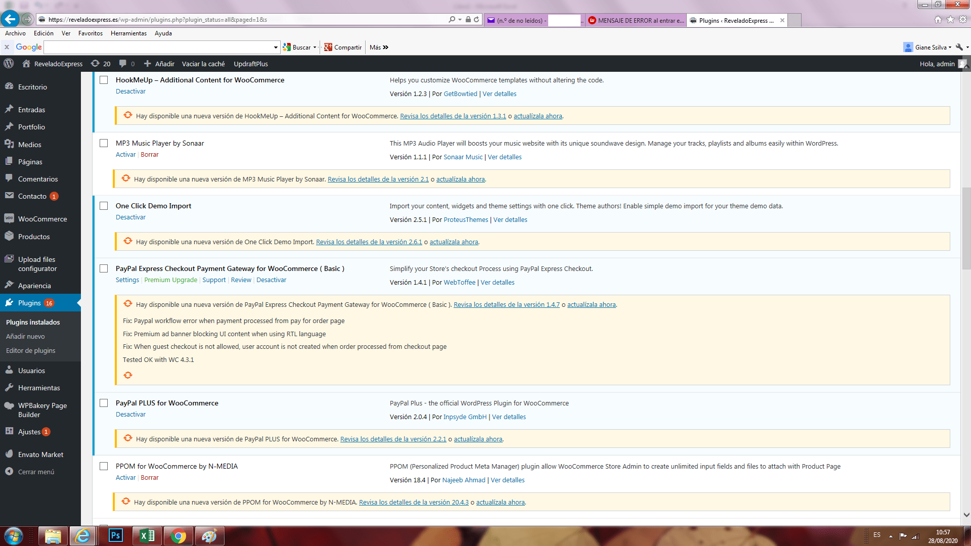

 me disponía a activar  desactivar plugging, pero he visto varios mensajes "raros",.. al menos para mi.. por eso, para ser un poco mas cauteloso.. os ajunto 5 pantallazo de los plugging que tengo y mensajes por si es preferible echarle un vistazo antes de desconectar todos los pluggin..

No vemos problemas que puedan estar afectando, tienes los permisos de las carpetas bien.

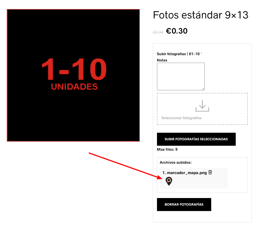

Estoy probando lo que indicas y no veo problemas se carga bien y no aparece ningún mensaje:

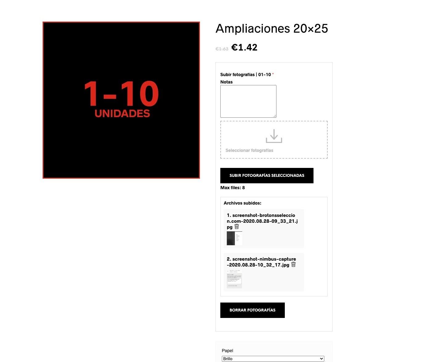

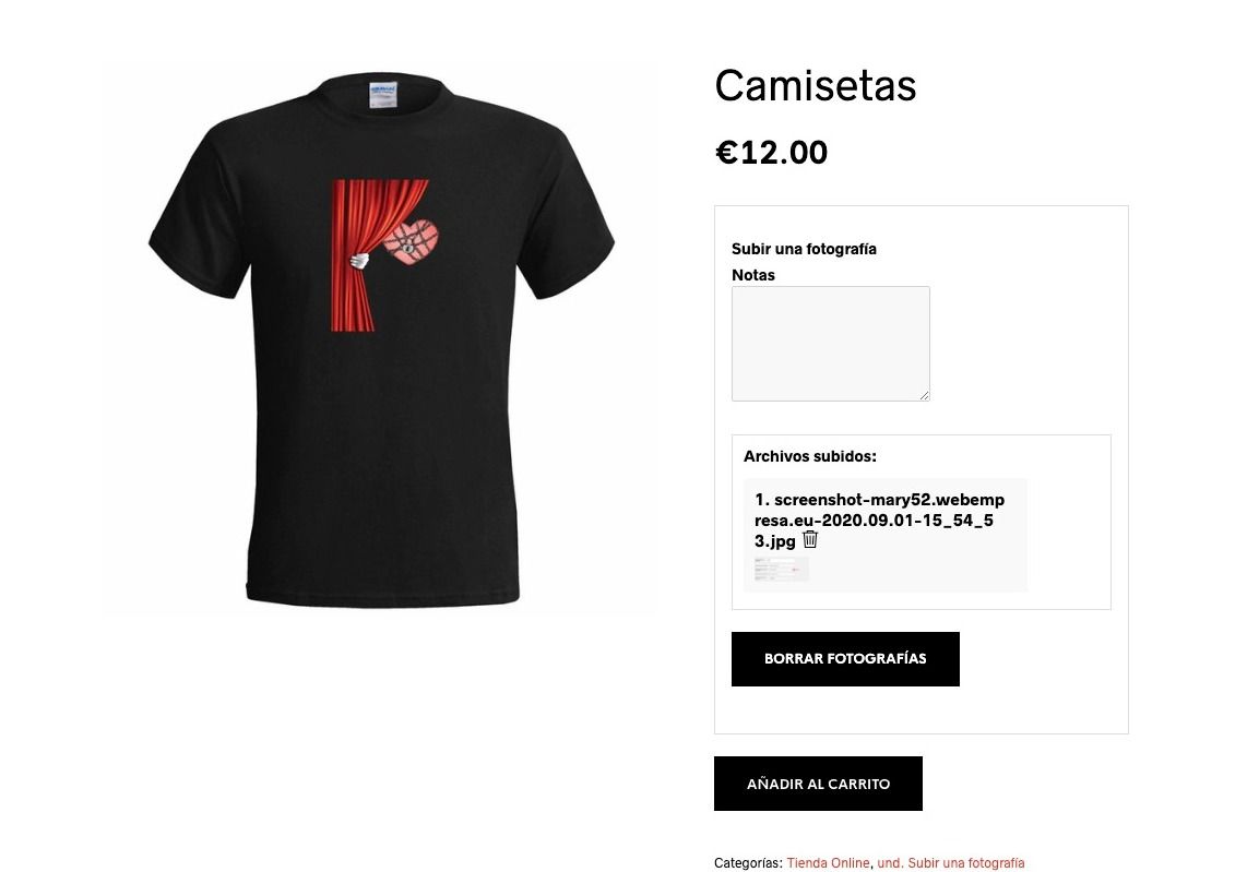

Lo mismo con productos con múltiples imágenes:
screenshot reveladoexpress.es 2020.09.01 16 15 41
y si lo añades al Carro, este es el mensaje que veo:
screenshot reveladoexpress.es 2020.09.01 16 17 24 (1)
Estamos intentando reproducir el problema pero no conseguimos verlo.

La ventana aparece justo despues de la ultima foto que habeis colgado.
en esa ventana justo cuando se pincha en el link VER CARRITO
pero es mas... posiblemente con la camiseta no pase.
