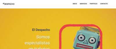

Buenas tardes, el título es poco informativo... me explico. Mediante orientación vuestra conseguí importar partes de una plantilla dentro de otra. Bien, pero en la plantilla original el menú superior queda "dentro" del primer contenedor (osea, con la imagen de fondo de este), mientras que en mi caso queda una franja blanca (o del color que sea). ¿Cómo puedo conseguir que ese menú se integre visualmente en el primer contenedor?
En la captura de pantalla 1 (fondo anaranjado) se ve cómo lo tengo, y en la 2 (fondo imagen borrosa) cómo lo quiero conseguir. Espero haberme explicado...  Gracias!
Captura 1
Captura 2

El menú no está creado por mí, es el que viene en la plantilla Astra (simplemente modificando los ítems, tipografía... a través del maquetador de cabeceras). Al instalar una nueva plantilla en otro sitio (para "robar" dicha plantilla) y traerla al que nos ocupa, se pierde esa característica del menú. He intentado hacer "ingeniería inversa" para ver la diferencia de parámetros en las cabeceras de una y otra página, y lo veo todo igual.
También intenté jugar, antes de consultaros, con los márgenes del contenedor situado bajo la cabecera, pero no le afecta nada (supongo que es porque susodicha no está en un contenedor).
Las páginas del sitio con la plantilla original (la que estoy sustituyendo, pero sin tener que instalarla con el Starter templates, que hace borrón y cuenta nueva) ya tienen el menú como lo quiero, pero en la página-borrador a la que estoy importando la plantilla nueva se pierde, y no sé ver el porqué.
En la imagen adjunta se ve, en la página del sitio donde he instalado el tema para ir importándolo, como al editar la página con Elementor, el contenedor que está arriba del todo (no aparece el menú, el cual luego aparece correctamente dentro de ese contenedor).
En la siguiente imagen se ve como la actual página de inicio (aún con la plantilla original) también funciona igual, pero en la tercera se ve que tras importar, se pierde ese efecto.
captura 1
captura 2
captura 3

Hola Pepe, entiendo que os perdáis, demasiado rollo por mi parte al explicar el caso.
Volviendo al principio, lo que intento conseguir es que en esta página (donde estoy haciendo pruebas), el menú, que aparece arriba, separado del contenedor que le sigue  ( https://eldespacho.net/prueba-sandbox/ ), quede integrado dentro del contenedor inmediatamente inferior, como aquí ( https://enricmartin.com ). En este segundo sitio es donde he instalado la plantilla de Astra que he importado a eldespacho.net (a las páginas de prueba de momento).
No se trata de poner una imagen en la capa de fondo como sugieres, porque el fondo es un carrusel, que cambia cuando cambian las diapositivas de primer plano (imagen adjunta).
Aparte, el menú no está un contenedor al que pueda ponerle una imagen o color de fondo (ni jugar con los márgenes, como sugiere Bruno al principio). Es el menú que viene con la plantilla de Astra, y se puede trastear sólo (si no estoy equivocado) con el maquetador de cabeceras.
Posiblemente sea una tontería, pero no doy con la tecla 🙁
Captura
