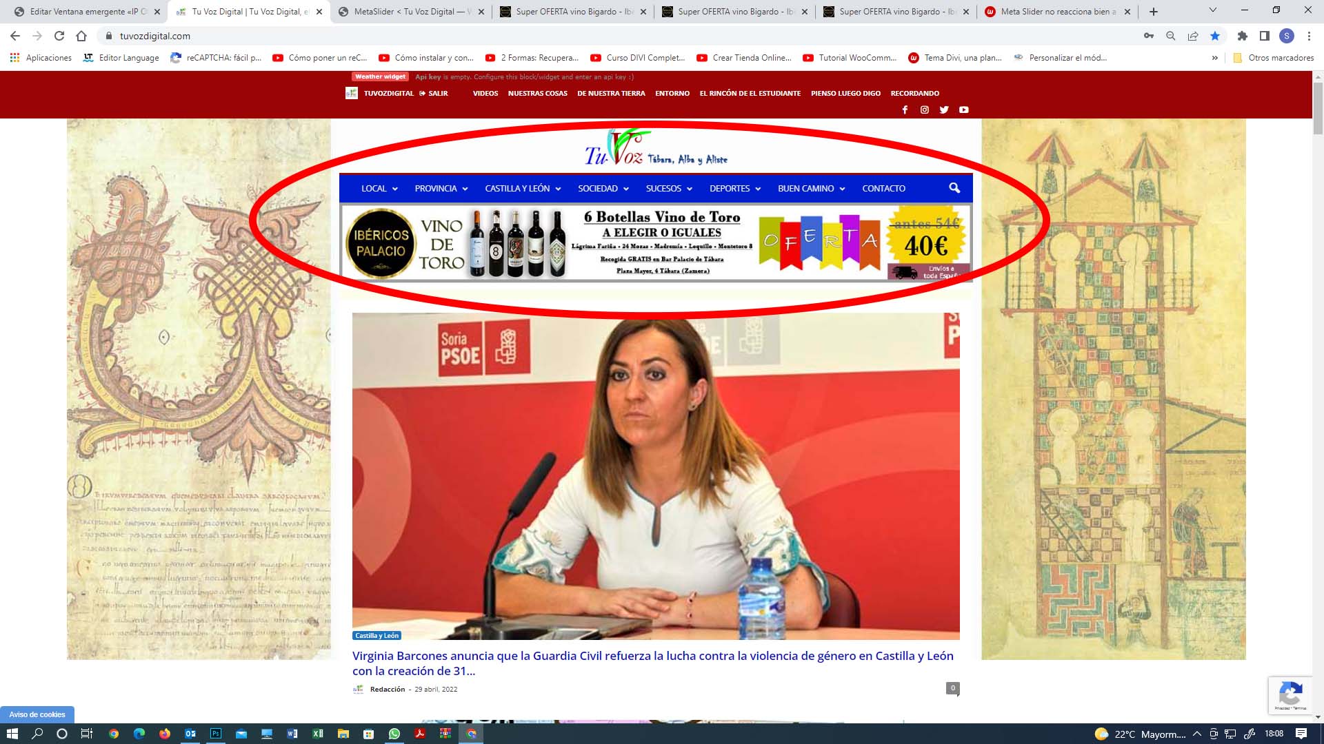

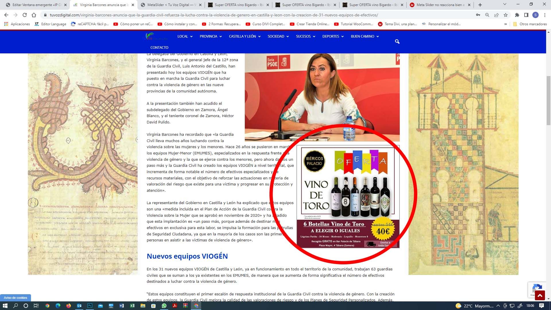

Por ejemplo, en este slider de diapositivas. Cada una debería ir a un sitio, pero como ves solo va al de la primera, da igual si pinchas en una o en otra, solo va al de la primera https://tuvozdigital.com/trafico-pone-en-marcha-el-operativo-por-el-puente-del-1-de-mayo%ef%bf%bc/
O por ejemplo https://tuvozdigital.com/ en la diapositiva de cabecera, ves que pasa igual, solo va a un sitio, aunque debería ir en cada diapositiva de las cuatro a un lugar diferente, solo acceda al de la primera.

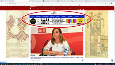

Lamento insistir pero revisando los enlaces compartidos sigo sin ver un slider activo, por favor envíanos enlace y captura especifica de la sección para poder identificarlo

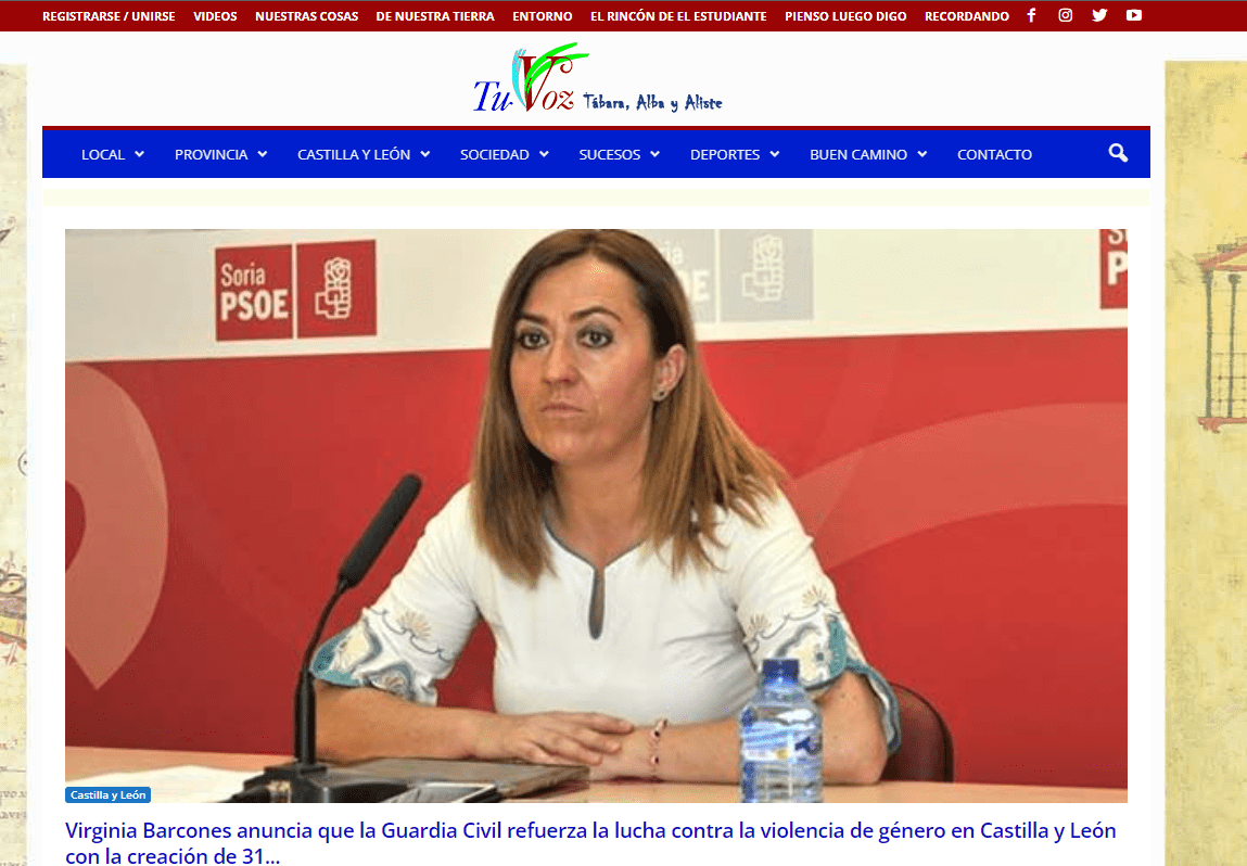

Esta es la vista actual y no veo ningún slider
Respondido : 29/04/2022 4:04 pm
Respuestas: 58
Respuestas: 58
pantallazo 2
pantallazo 1
Respondido : 29/04/2022 4:14 pm

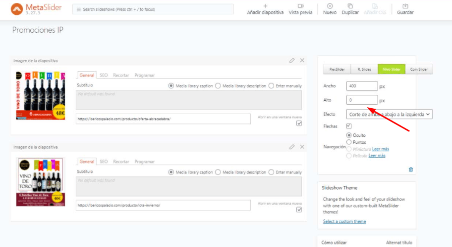

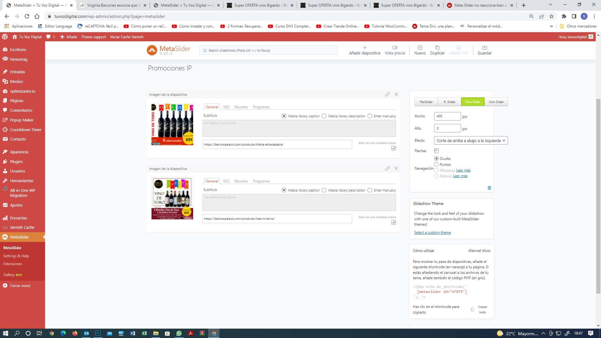

De ser posible si nos compartes una captura de la configuracion de estos sliders tengamos una mejor idea de que sucede

Respuestas: 58
@bruno-vichetti
pantallazo 3
 este por ejemplo
Respondido : 29/04/2022 4:48 pm
Respuestas: 6937
Hola Santiago,
Gracias por las capturas, veo que a los slides les falta definir la altura que actualmente esta en 0, colócale una proporción igual al ancho que puede ser 400px
Respondido : 29/04/2022 5:37 pm
Respuestas: 58
Hola, ya lo corregido 400/400, pero sigue sin reaccionar correctamente. En cualquiera de las dos diapositivas que pinche, sigue yendo a la misma, que es la primera.
