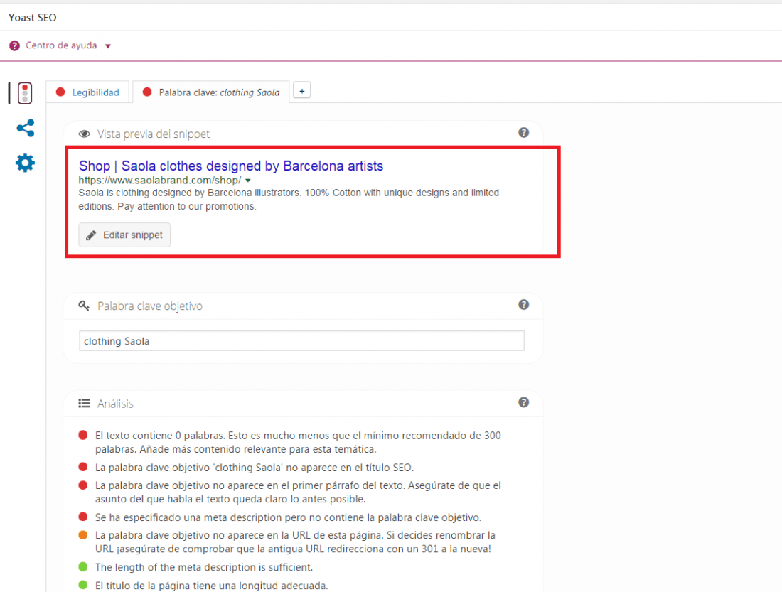

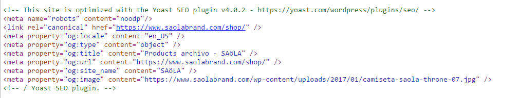

Tengo un Woocommerce con Yoast instalado para las metadescripciones. El problema que tengo es que la pagina Shop/Tienda (Tengo la pagina en ingles y español) donde se muestran todos los productos no coge la metadescripcion que yo he puesto.

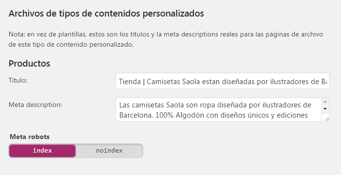

Las demás paginas funcionan correctamente. Investigando un poco me he dado cuenta que si voy a Yoast > Titulos y metas > Tipo de contenido > Archivos tipo de contenido > Productos y edito la plantilla si que muestra esa descripción en Shop/Tienda, pero no me interesa tener esa descripción en plantilla.
Imagenes
Metadescription > Edición de la metadescripcion en la pagina shop
Metadescription2 > El código de la pagina shop donde NO cogen la descripción
Metadescription3 > El apartado de plantilla donde pongo el contenido y si funciona

Lo he comprobado y deja de funcionar cuando se muestra los productos. Lo he hecho en otra pagina de pruebas y exactamente falla lo mismo. ¿Podéis comprobarlo en alguna instalación? Me parece realmente extraño.

Debes de tener en cuenta que la página de la tienda de WooCommerce es especial, ya que se utiliza como puente para cargar la tienda.
Investigando sobre el tema, parece que la única opción para configurar la metadescripción sería hacerlo como comentabas desde la configuración del Yoast SEO. Es decir, desde Yoast > Titulos y metas > Tipo de contenido > Archivos tipo de contenido > Productos.
