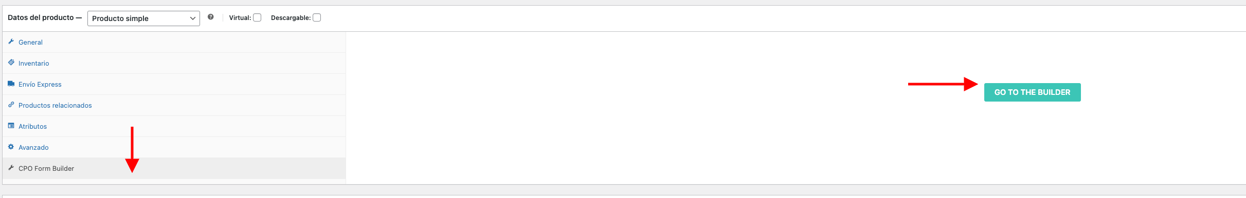

.- Una vez activado el plugin accede al producto.
Verás que tienes una nueva opción, la seleccionas y pulsas en el botón:
screenshot masquecms.es 2023.03.15 12 27 38

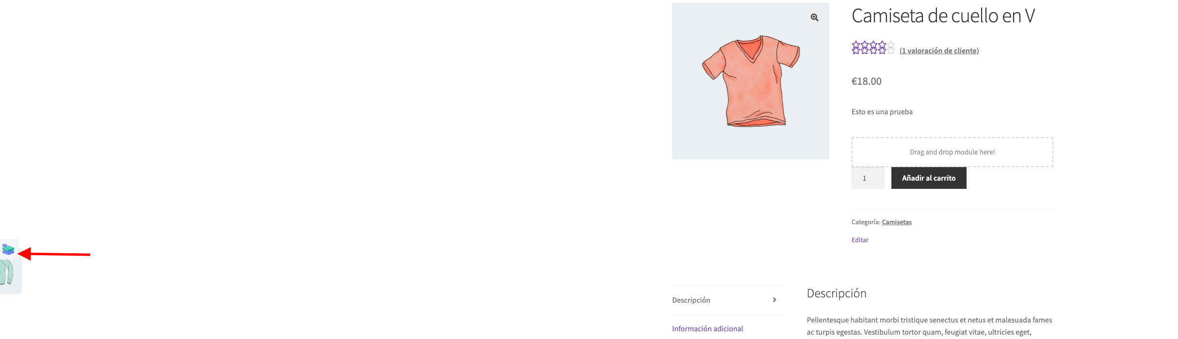

.- Pulsa en el Icono
screenshot masquecms.es 2023.03.15 12 29 26

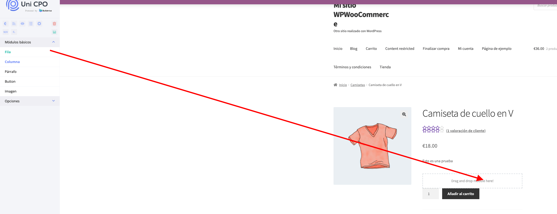

.- Añade una nueva fila o columna y empieza añadir los módulos que necesites:
screenshot masquecms.es 2023.03.15 12 30 25
