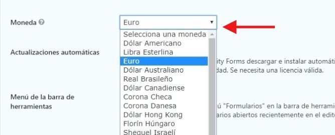

¿Cómo puedo cambiar el símbolo de la moneda (€) en Gravity Forms?
Necesito cambiarlo al símbolo de € en chino, pero solo en uno de los cuestionarios que he creado.

Si accedes a Formularios > Ajustes > Moneda puedes ver las diferentes monedas incluidas en Gravity:
