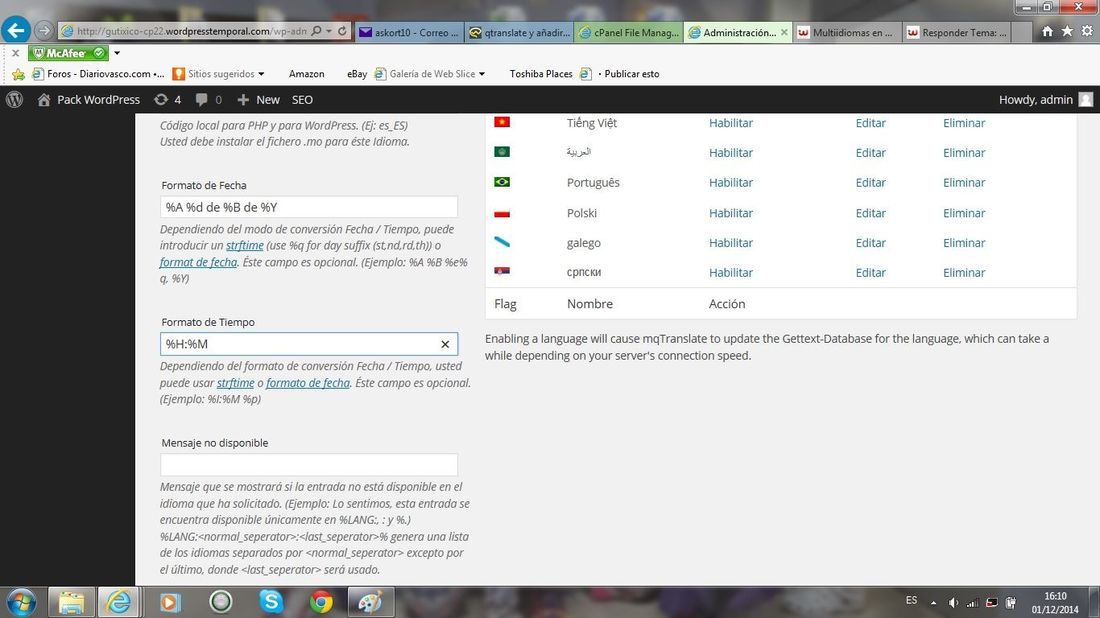

Acabo de empezar a montar mi blog con wordpress 4.0 y quiero que sea bilingue, en euskera y castellano. Para ello he instalado el plugin mqtranslator. En los idiomas que trae el plugin predeterminados no incluye el euskera. Voy a buscar idomas y tengo estos campos que rellenar: codigo del idioma,bandera,nombre,local,formato de fecha,formato de tiempo. Que tengo que poner en cada campo para encontrar y utilizar el euskera. Donde consigo los archivos .mo que pertenecen al euskera?. He intentado instalar el wordpress 4.0 en euskera, luego mediante el plugin mqtranslator actualize como el otro idioma predeterminado el castellano,esto hace que el idioma predeterminado en mi escritorio es el ingles; el euskera desaparace.

He rellenado todos los campos menos el de mensaje no disponible que es el último, no se que datos tengo que rellenar, al dar a la opcion de añadir idioma Euskera me pone que es un campo obligatorio a rellenar.
Respondido : 01/12/2014 4:12 pm
Respuestas: 21
He conseguido que mq translate reconozca el euskera como idioma pero tengo un par de preguntas mas, donde me puedo bajar la imagen de la ikurriña y en que lugar lo tengo que instalar para que me aparezca la bandera al lado del idioma.

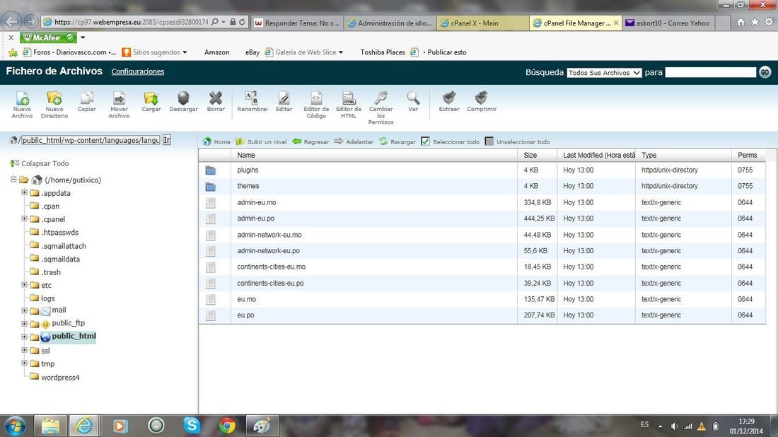

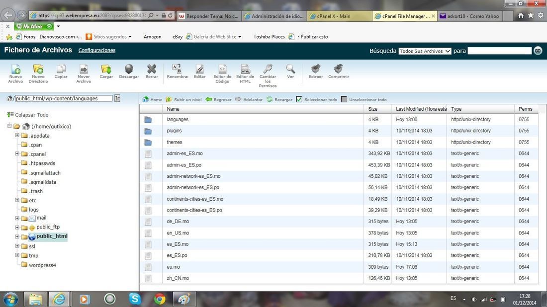

Esto es lo que aparece en mi administrador de archivos referente al directorio lenguage de mi wordpress.org. He instalado los archivos eu .mo referentes al idioma euskera que he copiado de aquí eu.wordpress.org/
Os parece que esta bien instalado.

Actualmente no veo que manejes ningún idioma adicional en el front-end de tu sitio
Según las capturas que envías , es correcto copiar los archivos de traducción

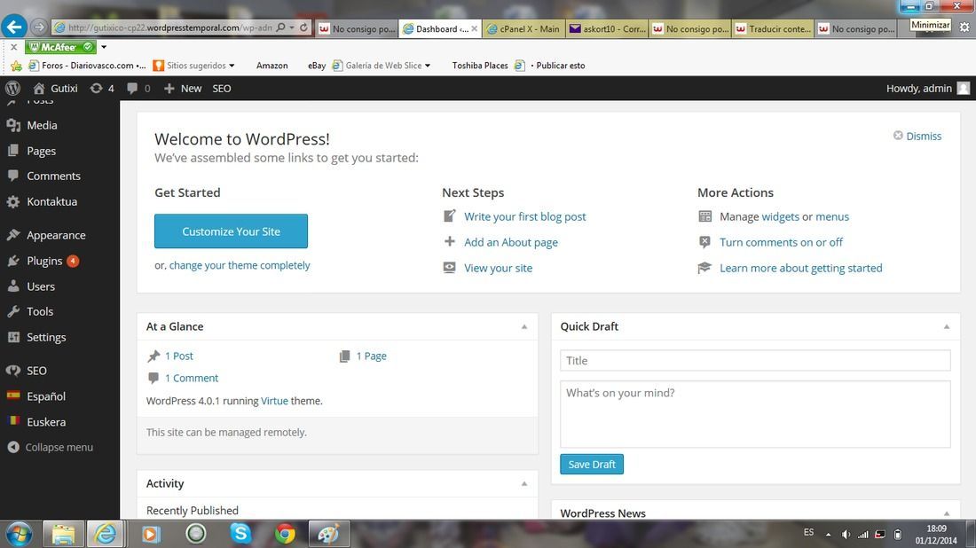

Esto es lo que aparece en mi front end. Veras que la bandera del euskera es el de rumania, lo tengo que cambiar. Tambien tengo puesto como idioma predeterminado Euskera y me aparece en ingles. Eso es así o debería estar traducido?

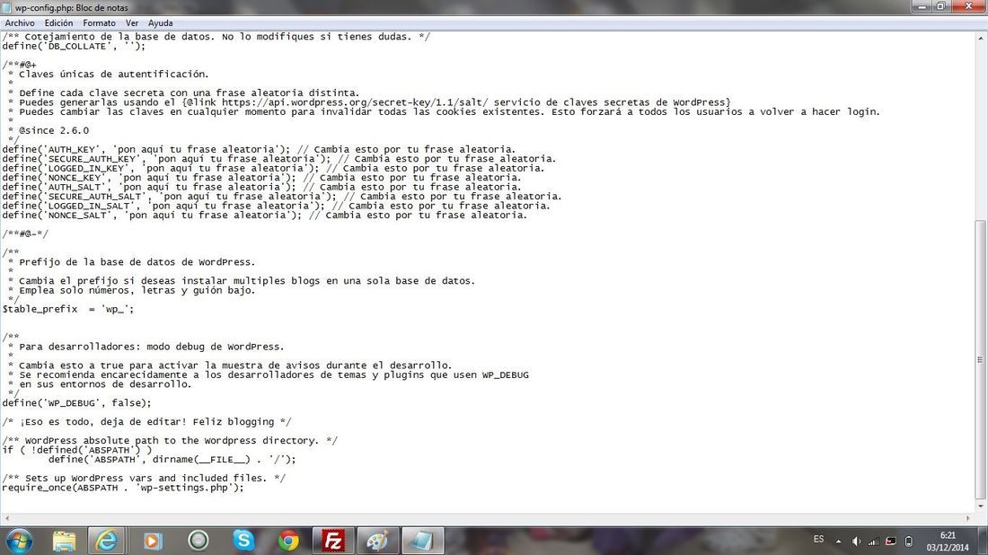

Para el idioma por defecto necestias tener los archivos de idioma y hacer el campo en el wp-config, revisa :

Viendo el video he llegado hasta el punto de configurar el fichero config.php. Tendo que configurar define ["wplang"], pero este comando no esta. Mi versión de wordpress es el 4.0. Te lo muestro aquí:
Respondido : 03/12/2014 6:23 am
Es la línea la puede añadir si quieres. Pega el siguiente código en el archivo wp-config.php:
define('WPLANG', 'es_ES');
