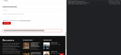

Muy buenos días el formulario de la página web no funciona no me sale el siguiente mensaje: Ha ocurrido un error al intentar enviar tu mensaje. Por favor, inténtalo de nuevo más tarde.
mirar la imagen de captura https://prnt.sc/Rm_uKdeHihun
El formulario es del plugin contacto https://prnt.sc/aPfW4FG2SLbu

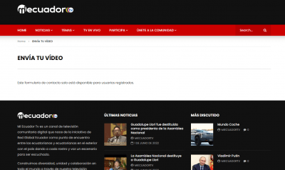

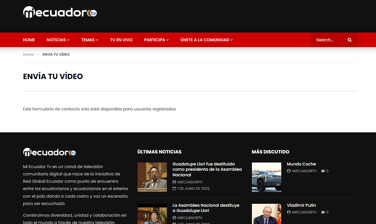

Hola Manuel,
No podemos ver el formulario porque indica solo está disponible para usuarios registrados, puedes enviarnos un usuario de prueba solo del frontend de tu sitio web para revisarlo?

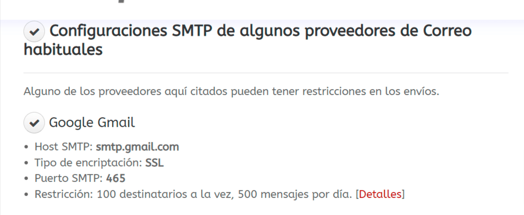

Nos comentas que tienes un correo gmail, puedes usar este mismo, puedes seguir la guía que te compartió Karen:
https://www.webempresa.com/blog/smtp-en-wordpress.html
Si deseas configurar el gmail tienes las claves smtp directamente en la guía:
Si eliges uno corporativo sigues esta guia > https://guias.webempresa.com/preguntas-frecuentes/datos-configuracion-una-cuenta-correo-cpanel/#cpanel
Al final depende de lo que elijas, pero cualquiera de los dos puedes utilizarlos, no tiene que estar creado de 0, si tienes alguna duda del proceso nos comentas y con todo gusto te indicamos.
