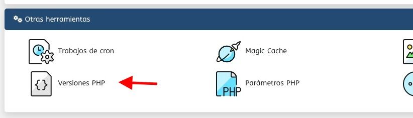

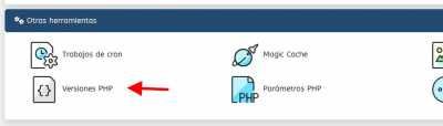

Veo que utilizas la version 7.3 de php
.- Accede a tu cuenta de wePanel -> Versiones PHP
screenshot cp7040.webempresa.eu 2443 2022.09.15 12 36 51
.- Pulsa en " Gestionar " del dominio epilogobrand
.- En el desplegable selecciona la version 8.0
Revisa si con eso se soluciona.
Respondido : 15/09/2022 10:40 am
Respuestas: 5
@pepesoler Hola, lo acabo de cambiar y sigue sin funcionar...

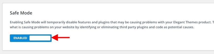

Otra opción que puedes probar es activar la opción " Safe Mode "
.- Accede a Divi -> Support Center
screenshot joomlero cp7004.webjoomla.es 2022.09.15 13 11 06
Esta opción desactivara los plugin que pueden estar en conflicto con DIVI, con eso podrás comprobar si alguno de los plugin que tienes instalados puede causar ese problema.
Respondido : 15/09/2022 11:13 am
Respuestas: 5
@pepesoler lo he probado y sigue sin funcionar
