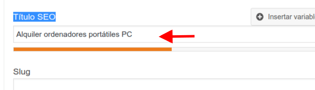

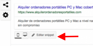

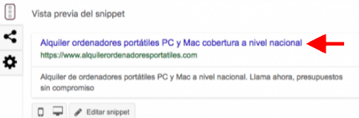

Los cambios que me refiero son en el título SEO de Yoast "Alquiler ordenadores portátiles PC y Mac cobertura a nivel nacional" para que aparezcan al buscar "alquiler ordenadores portátiles", te adjunto imágenes. estos cambios los efectué hace varias semanas.
¿ Te refieres a que no se cambia el titulo en el administrador de wordpress ?
Para modificar ese texto selecciona el botón snippet
En la celda " Titulo Seo " añades el titulo que quieres que muestre
Como te digo estos cambios no son instantáneo y hay que esperar a que google rastree de nuevo la web.

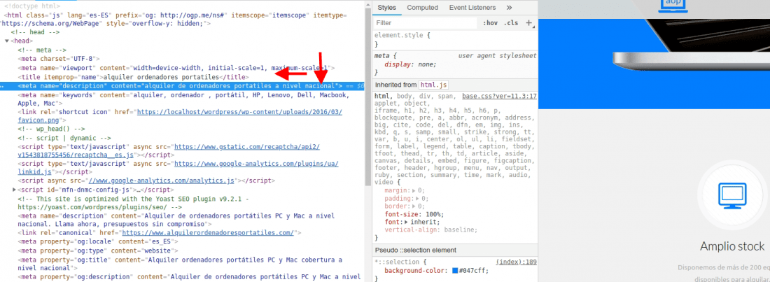

Si inspecciono la web con el inspector del navegador si que veo otro meta distinto:
alquiler ordenadores portatiles
Hay que esperar a que google rastree tu web de nuevo y puede incluso pasar hasta 30 días.

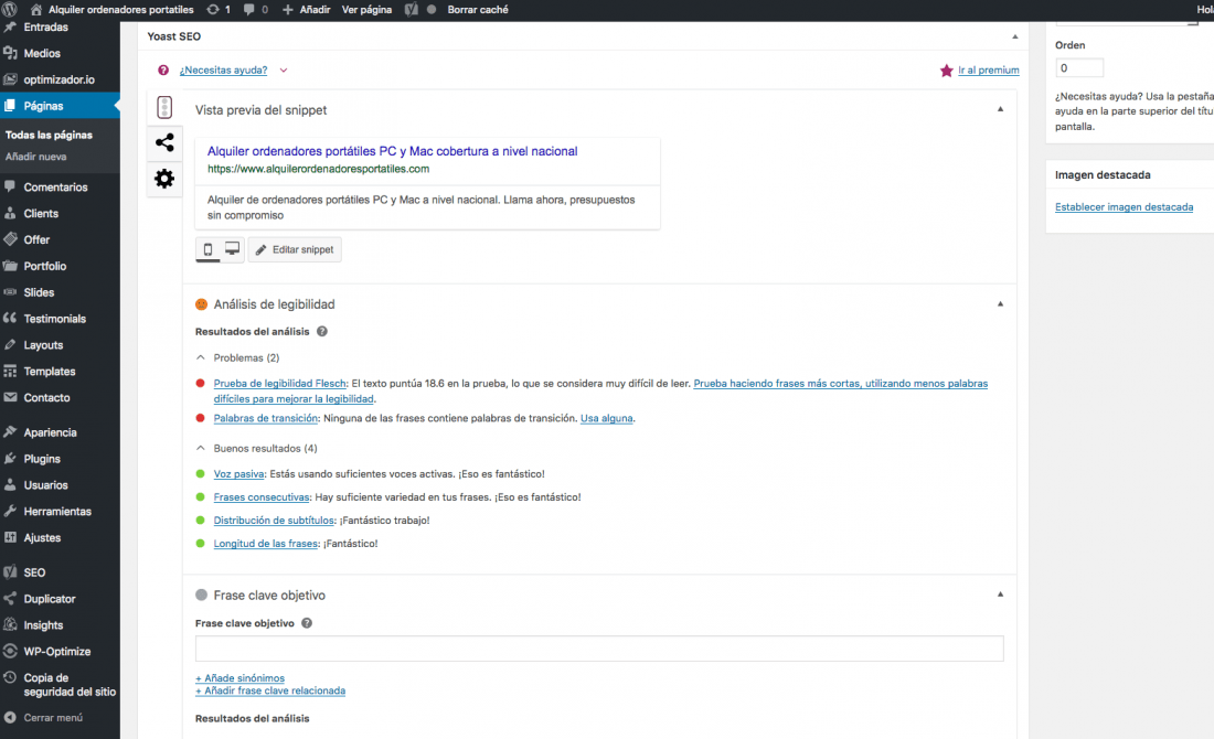

Los metas que ves en las imagenes que te he enviado son los que quiero cambiar por los de Yoast SEO.
¡¡¡En cualquier caso lo que acabo de comprobar es que no me guarda ningún cambio en el WP!!!
Le doy a actualizar y se queda la pagina en blanco, vuelvo a entrar y no ha guardado ningún cambio.
