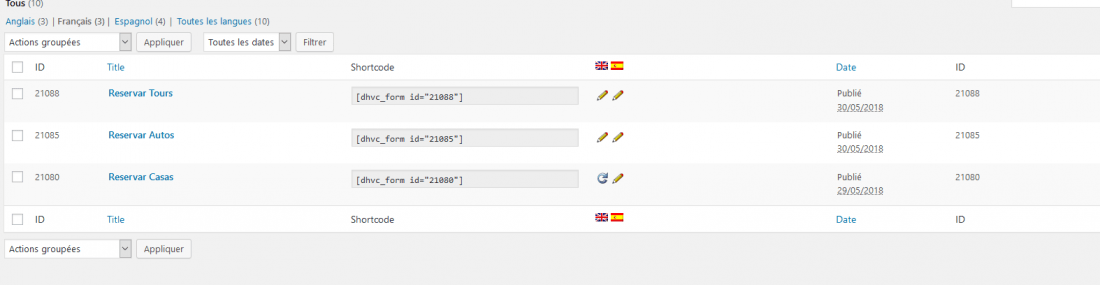

 Joel
Respuestas: 64
aqui le envio el formulario que aparece a mano derecha y abre un popover para llenar los datos en frances ese es el que me esta dando problemas y no me envia el correo y el plugins que uso de multilenguaje es el wpml y si tengo un formulario para cada idioma diferenciado por id para cada idioma

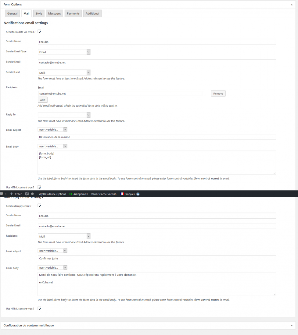

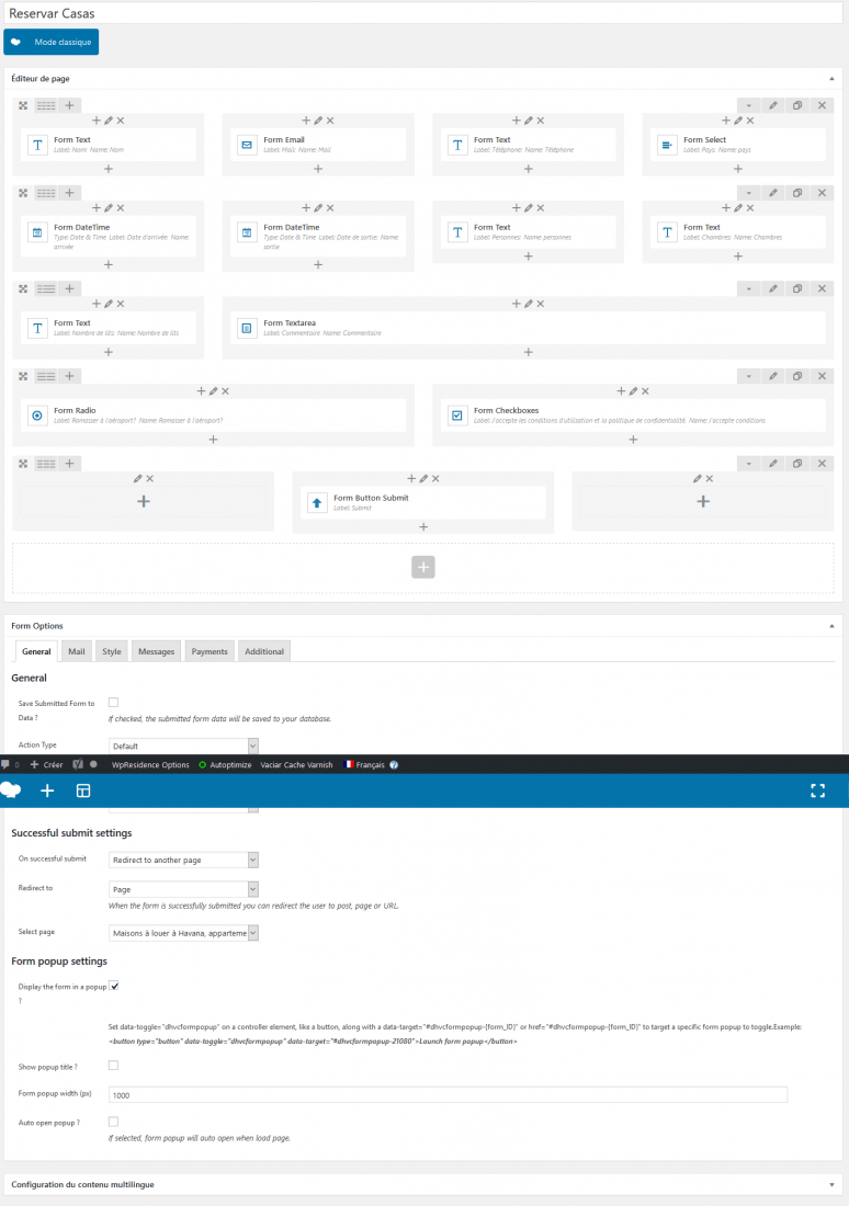

 Joel
Respuestas: 64
Aquí les envió las fotos que me pidieron tendré que probar eso que me dicen pero bueno esa es la misma configuración que tengo en los otros 2 idiomas y me funcionan perfecto

Donde te adjunto en captura:
Puedes indicarnos que opciones te ofrece?

 Joel
Respuestas: 64
Solo me da esa opción y otra opción que dice Email Field
