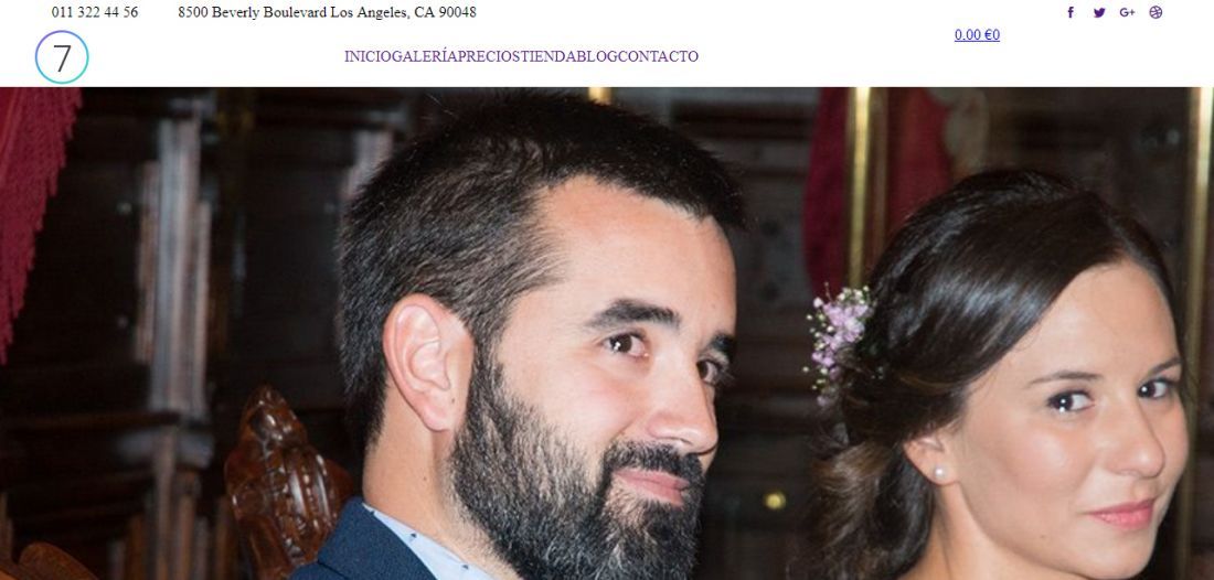

Hola! Agradecería que me ayudaseis a resolver este problema.
Básicamente, no cargan los estilos en la web. He cambiado de theme para ver si era problema de uno sólo, pero al cambiar sigue persistiendo el problema. Tengo Autoptimize pero únicamente tengo activada la opción PHP, CSS no lo tengo activado.
Ahora mismo tengo la web en modo mantenimiento ya que no quiere que se vea la web.
Al pasar Stephan me da error en class-wp-widget-text.php on line 122, no sé si tiene que ver o no en el problema.

Hola Miguel.
En un principio creia que podria ser tema de PHP ya que estabas la versión 5.4 y le pedi a un compañero que hosting que la modificara e instalara la versión 7x pero al parecer no dio resulta ( La dejamos con esa version mas actualizada )
Revisando lo que tienes instalado veo que utilizas Autoptimize y super cahe, Prueba a borrar la caché de Autoptimize y la de super cahe, comprueba si después de eso se soluciona.

Hola Pepe!
No se ha solucionado, que rabia. He instalado el tema Twenty Seventeen y parece que acepta los estilos pero no con el tema The7, espero que te sirva esta información de ayuda (obviamente quedarme con el Twenty no es una solución viable).

Hola Miguel.
A nivel hosting y de web no veo ningún problema que pueda afectar revisa otra vez la web con stephan y revisa si te soluciona problemas con permisos de carpetas o archivos.
Sobre el aviso de error que comentabas antes supongo que sera por la extensión en el bloque de servicios que tienes un shortcode que no se muestra.
Una opcion rapida es que restaures tu web a una fecha anterior al problema que nos comentas.
En tu área de clientes dispones de copias de los últimos 30 días, sería restaurar una copia de una fecha anterior al problema que nos comentas:

Hola Pepe! 🙁
Te cuento, he restaurado a un punto anterior y todo estaba como se esperaba no había ningún problema y se veía correctamente. Bien, cuando he ido a cambiar de fuente mediante el menú del Tema instalado, todo mi gozo en un pozo, hemos vuelto al principio. Vuelve a verse sin estilos.
He instalado otro tema y dentro de lo que cabe se ve bien. Únicamente tengo problemas con dos Temas Armada Theme y The7 (ambos de la misma compañía).
Mi pregunta sería como puedo hacer para resetear estos dos temas, como si los instalase desde cero, eso arreglaría el problema?

Es extraño que no se vean con estilos los temas que instalas, es posible que tras instalar tengas que hacer algunas configuraciones adicionales. Ten en cuenta que un theme cuando se instala tiene que configurarse para verse de manera similar a su demo.
De manera general si sigues con problemas ve desactivando plugins, algunos plugins de seguridad u optimización causan este tipo de problemas con los themes.
Actualmente veo tu sitio correctamente.
