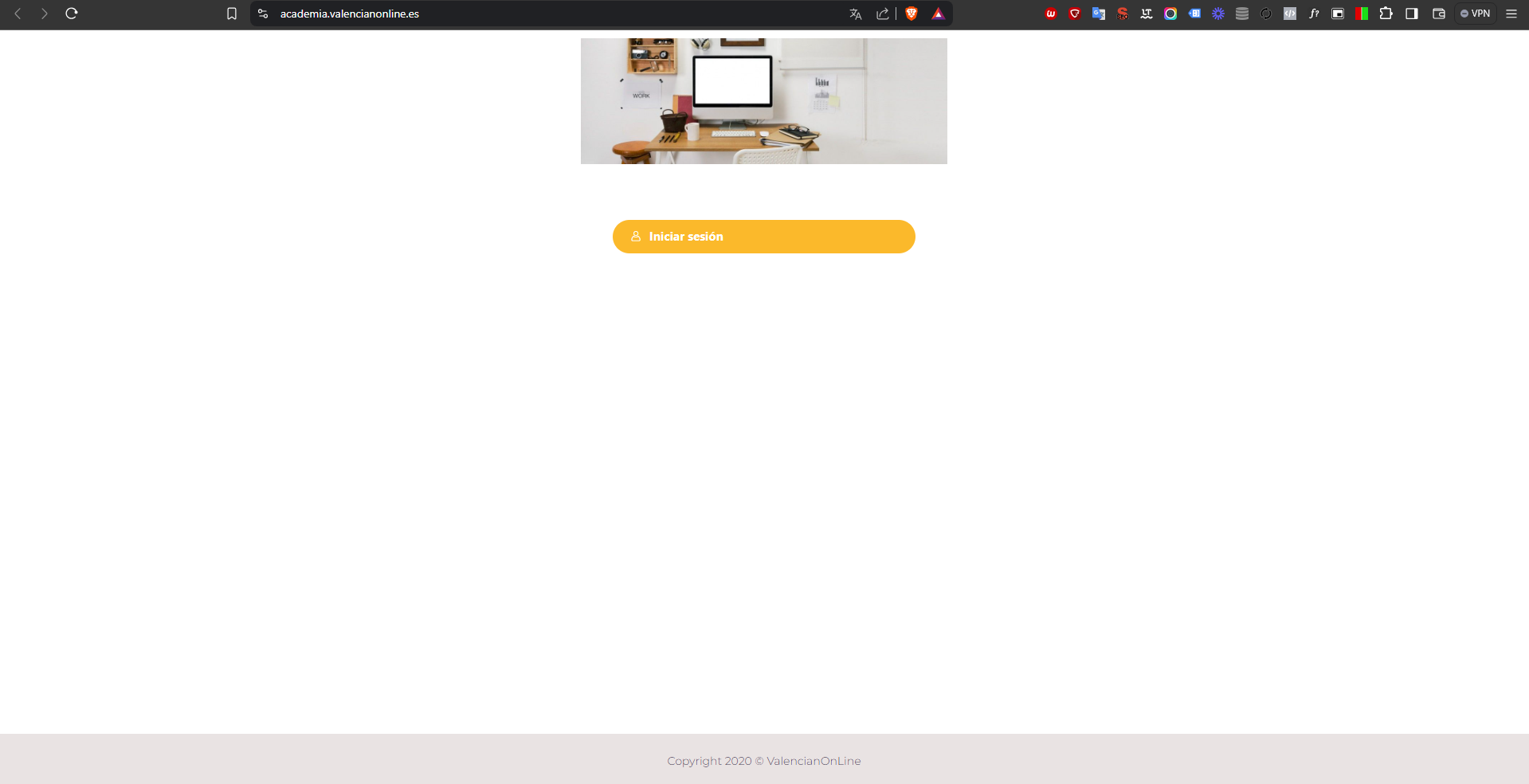

Puedes indicarnos como estas realizando las traducciones y cuáles son las que no se mantienen, si es posible envíanos algunas capturas sobre ello. Actualmente, si ingresamos al sitio web no podemos verlo y solo visualizamos esta pantalla

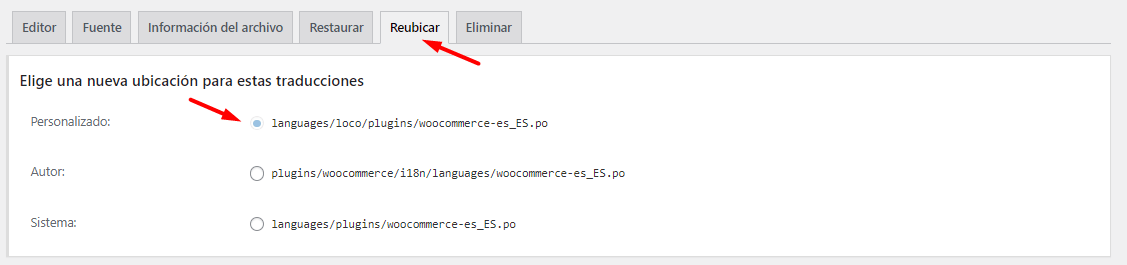

Si este es el caso el problema es la ubicación de dichas traducciones en Loco Translate, recuerda que para que las actualizaciones de los plugins a traducir no afecte a los archivos que contienen las cadenas de texto traducidas es necesario colocar estos archivos de traducción en un directorio personalizado
Valida y nos comentas

Estaba activado "Autor". Lo he cambiado a "Personalizado".

Excelente, puedes confirmarnos de que se mantienen las traducciones y asi dar por resuelta la consulta?

Sí, se mantienen.
