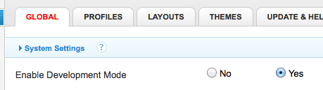

Sin embargo si aún estas en etapa de desarrollo lo usual es desactivar la cache del pluging JAT3, desde la configuración de tu template , en el tab de global, asegúrate de tener habilitado el modo de desarrollo tal como se muestra en la imagen adjunta.

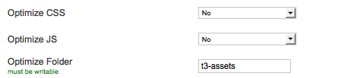

También desabilita las opcimizaciones
Luego cuando ya no sean necesarios cambios frecuentes deberás deshabilitar la opción de desarrollo y puedes optimar nuevamente los CSS y Javascript.

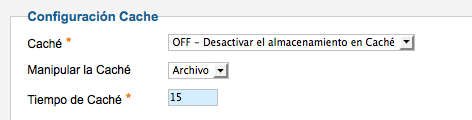

No deberías tener problemasd e cache si habilitas el modo desarrollador de la plantilla y además deshabilitas la cache de Joomla, tal como se muestra en la pantalla adjunta
Si aún tienes problemas, es posible que tengas alguna extensión adicional que gestiona esto, si has instalado o configurado recientemente, también es posible que sea un tema de tu navegador , asegúrate de que no guarde cache.
No es necesario que limpies cache a través de Joomla usa la limpieza de cache a través del link JAT3
