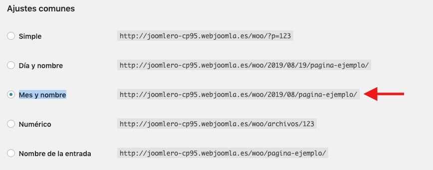

Si con el plugin que indicas servirá para organizar tanto las entradas como las páginas, eso no quiere decir que la URl que contruya sea tudominio.xxx/2020, la url que contruya seguira siendo la misma, dominio.xxx/nombre entrada.
Si quieres que la fecha sea visible en la URL puedes modificar los ajustes de los enlaces permanentes.
.- Accede ajustes -> Enlaces permanentes
.- En el bloque " Ajustes comunes " puedes indicarle como quieres que construya las URL, en tu caso seria " Mes y nombre "
