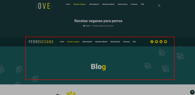

@pepesolerGracias por tu respuesta. He podido solucionar este tema, pero ahora el logotipo no aparece entero en las páginas que no funcionan con plantillas elementor. Puedes ver un ejemplo del logotipo que no se ve bien en este enlace. Quiero que aparezca como en la página inicial que sí funciona con plantilla Elementor.

Hola Jesica,
Puedes adjuntarnos nuevamente el enlace donde se muestra el ejemplo del logotipo, no se ha enviado en el comentario anterior.

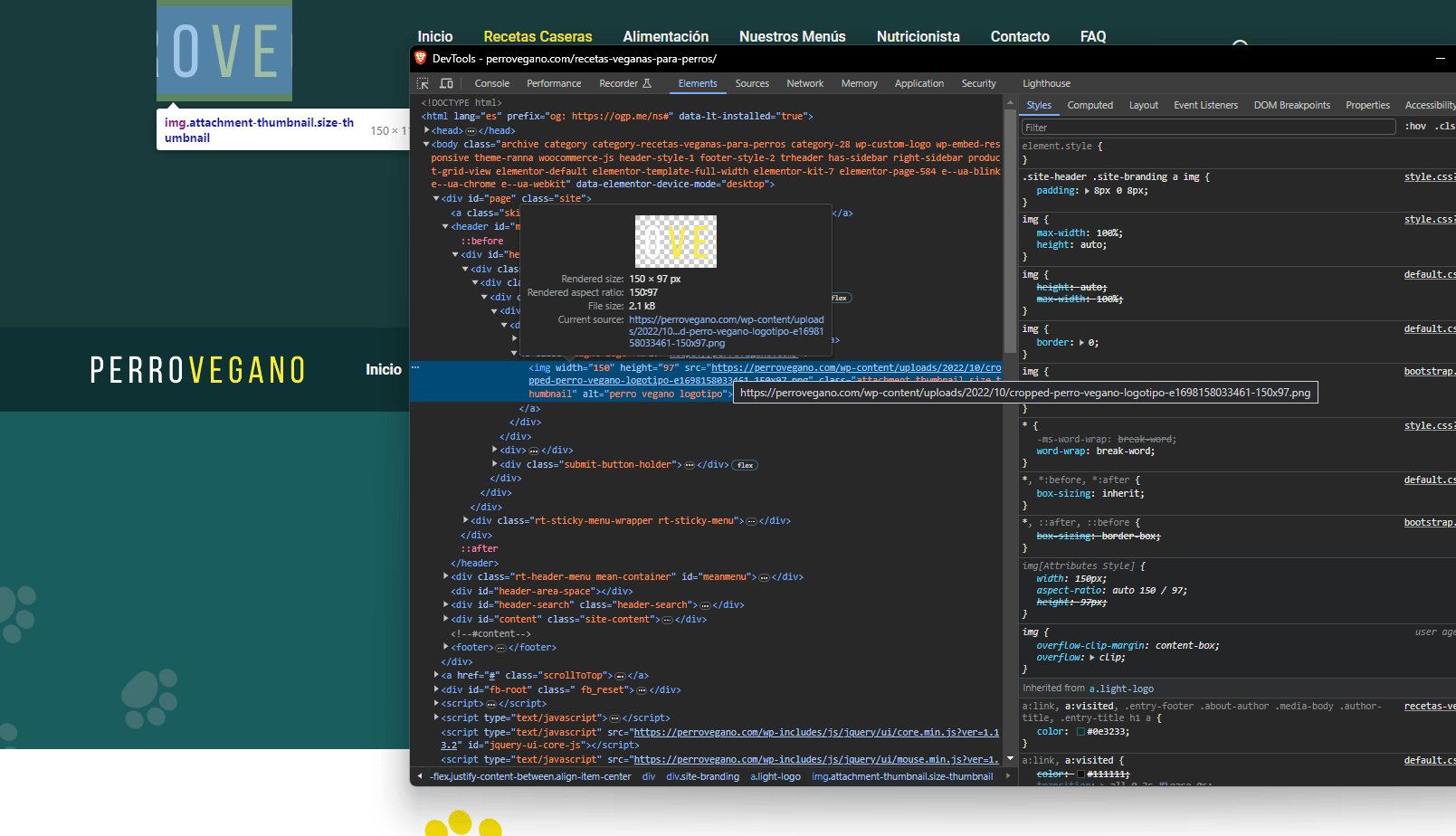

En este caso el principal problema que veo es que esta cabecera la añade tu tema, actualmente veo se muestran dos entiendo que una es alguna que hiciste en Elementor, adicional a esto veo que tu Tema añade un ancho máximo para el contenedor del logo de 150px y por ello se muestra cortado, al subir una imagen con un tamaño superior automáticamente lo corta y redimensiona
Puedes probar subir el logo con un ancho máximo de 150px em los ajustes de tu tema y ver si con ello se soluciona, también debe eliminar la cabecera que estás creando en la plantilla de elementor para que no se vea duplicada

@karen Hola. He probado con subir una imagen con tamaño exactamente idéntico al que venía por defecto en el theme y sigue igual. La otra cabecera de Elementor la tengo que eliminar, sí.

Hola Jesica,
El logo sigue en proporciones mayores al contenedor, debes subirla con un ancho de 150px máximo, por ejemplo como este que te adjunto

En este caso no se que tanto permita modificar tu tema, puedes probar si con el siguiente código CSS te permite subir la imagen como mayor tamaño
.trheader .site-header .site-branding a.light-logo {
width: 300px !important;
Este código debes añadirlo en el apartado de Apariencia → personalizar → CSS Adicional
Luego de ello necesitas subir nuevamente el logo con un mayor tamaño al de 150px que te compartí
Pruébalo y nos comentas como va todo
