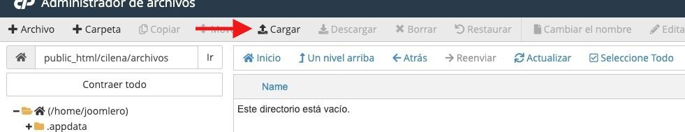

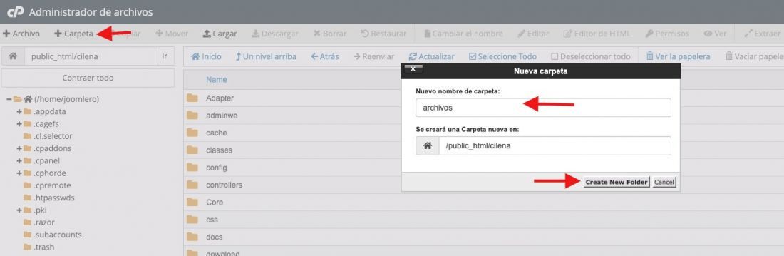

¿Como subo archivos desde cPanel y luego mis clientes se los descargan desde su área de cliente, si se da el caso que el archivo pesa más de 128MB?
Puedes utilizar el administrador de archivos de cPanel-
.- accedes a tu cuenta de cPanel -> Administrador de archivos-
.- En al carpeta del dominio creas una carpeta con el nombre " archivos " o el nombre que quieras poner a esa carpeta.
Una vez creada accedes a la carpeta y pulsa en cargar para subir el archivo:
Luego sería pasar esa URL cuando configures la descarga en el plugin.
-> tudominio.xxx/archivos/nombre_archivo

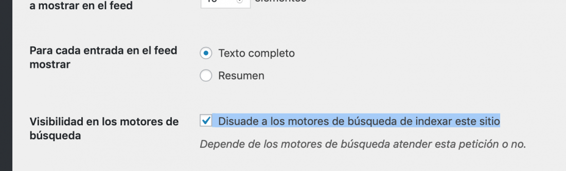

Y si no quieres que sea rastreada:
.- Accede Ajustes -> Lectura
.- Selecciona la opción " Disuade a los motores de búsqueda de indexar este sitio "
