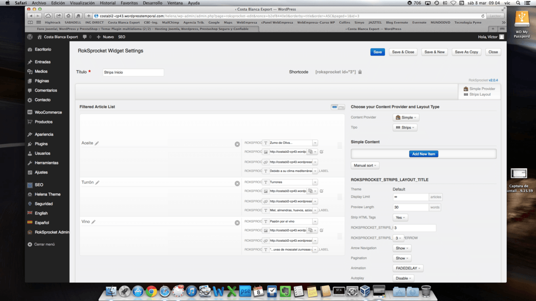

¿Es el shortcode que aparece en la parte superior del pantallazo "Roksproket"? (Solo me aparece ese).
¿Tengo que insertarlo también por el idioma español aunque sea este el predeterminado de la página?

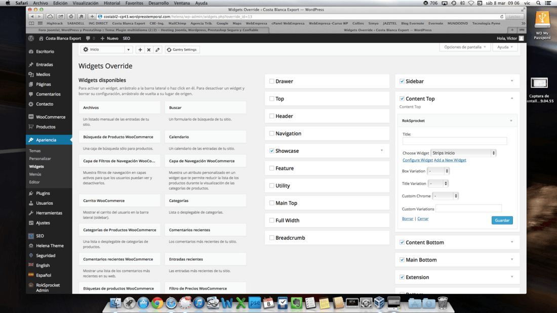

Y por último ¿Hay que insertarlo en el apartado "Custom Variations del Widget?

Luís podrías explicarme como hago el tema de los widgets?
Por ejemplo para la pag. de Inicio como lo puedo hacer para el widget que está justo debajo del slide?
http://costabl2-cp43.wordpresstemporal.com/helena/
Respondido : 14/03/2014 9:09 pm
Hola Victor,
Lo he solucionado poniendo la etiqueta [:es], [:en] en el título de la categoría. Imagino que será igual en las etiquetas.
Bien!! pues funciona exactamente igual para los widgets.
¿Lo has probado?.
Invierte 2 minutos en hacer antes un backup con XCloner porque luego pasa algo, no sale como quieres, olvidaste de hacer la copia, y ya se te presenta un nuevo problema sin necesidad. 🙂
Respondido : 14/03/2014 9:13 pm
