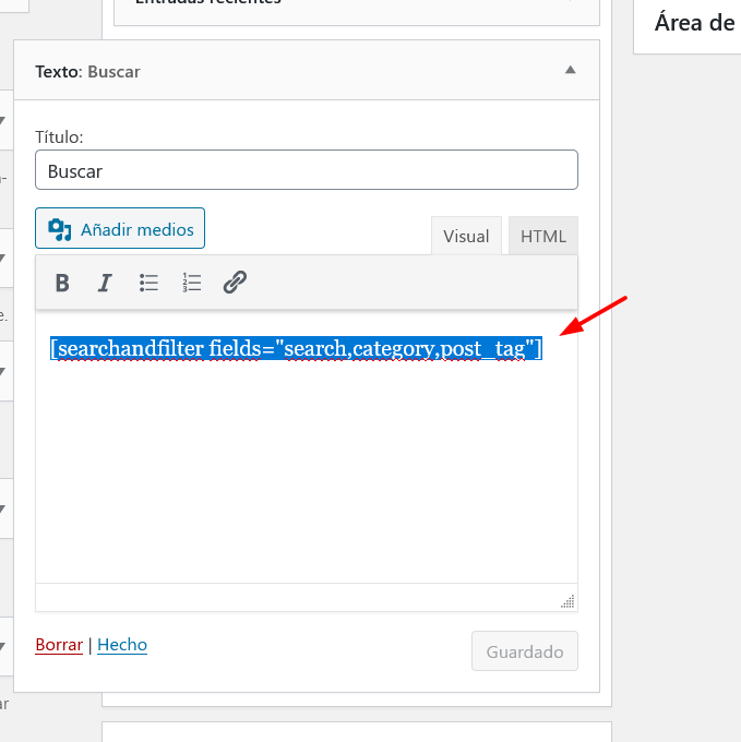

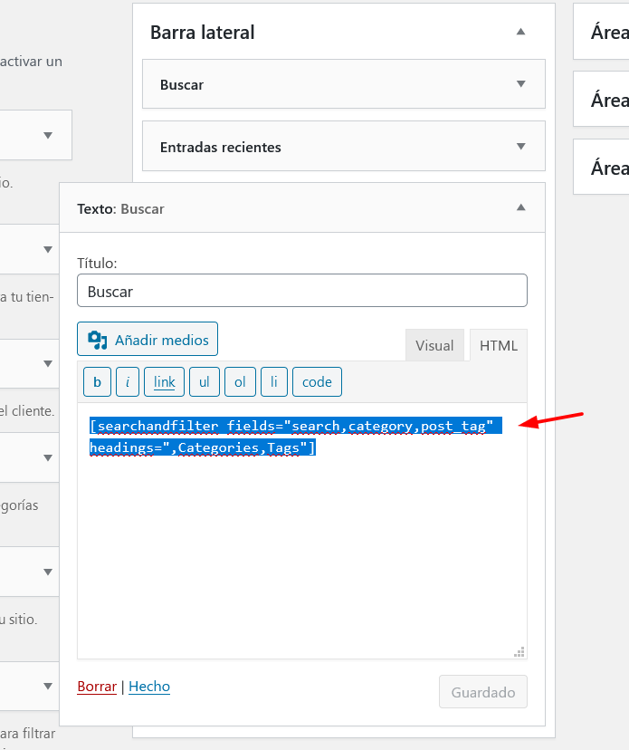

Supongo que te refieres a este plugin -> https://es.wordpress.org/plugins/search-filter/ si es así para usarlo solo debes añadir el shortcode que indica su documentación en un widget de texto por ejemplo
[searchandfilter fields="search,category,post_tag"]
Screenshot

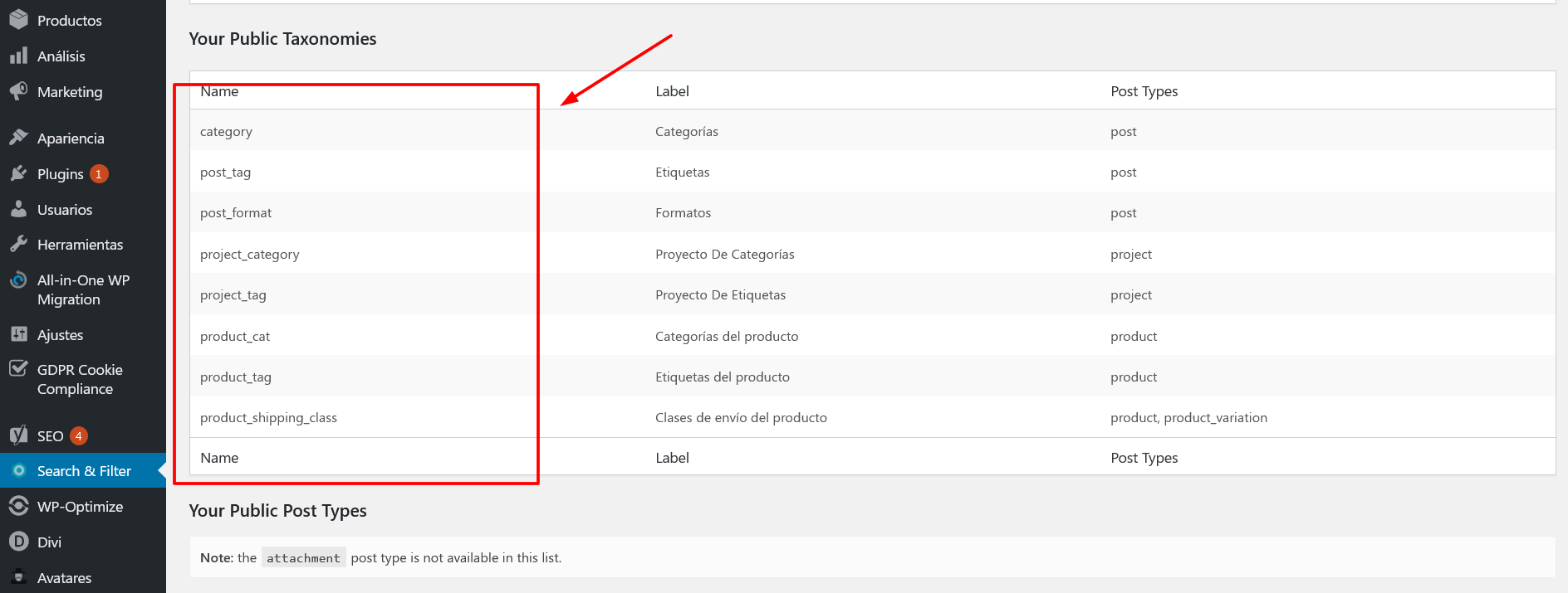

Solo debes indicar en el shortcode los campos que deseas mostrar para la búsqueda, por ejemplo categorías, etiquetas de artículos... Ten en cuenta que dentro de las configuraciones el plugin indicará cuales son tus taxonomías publicas

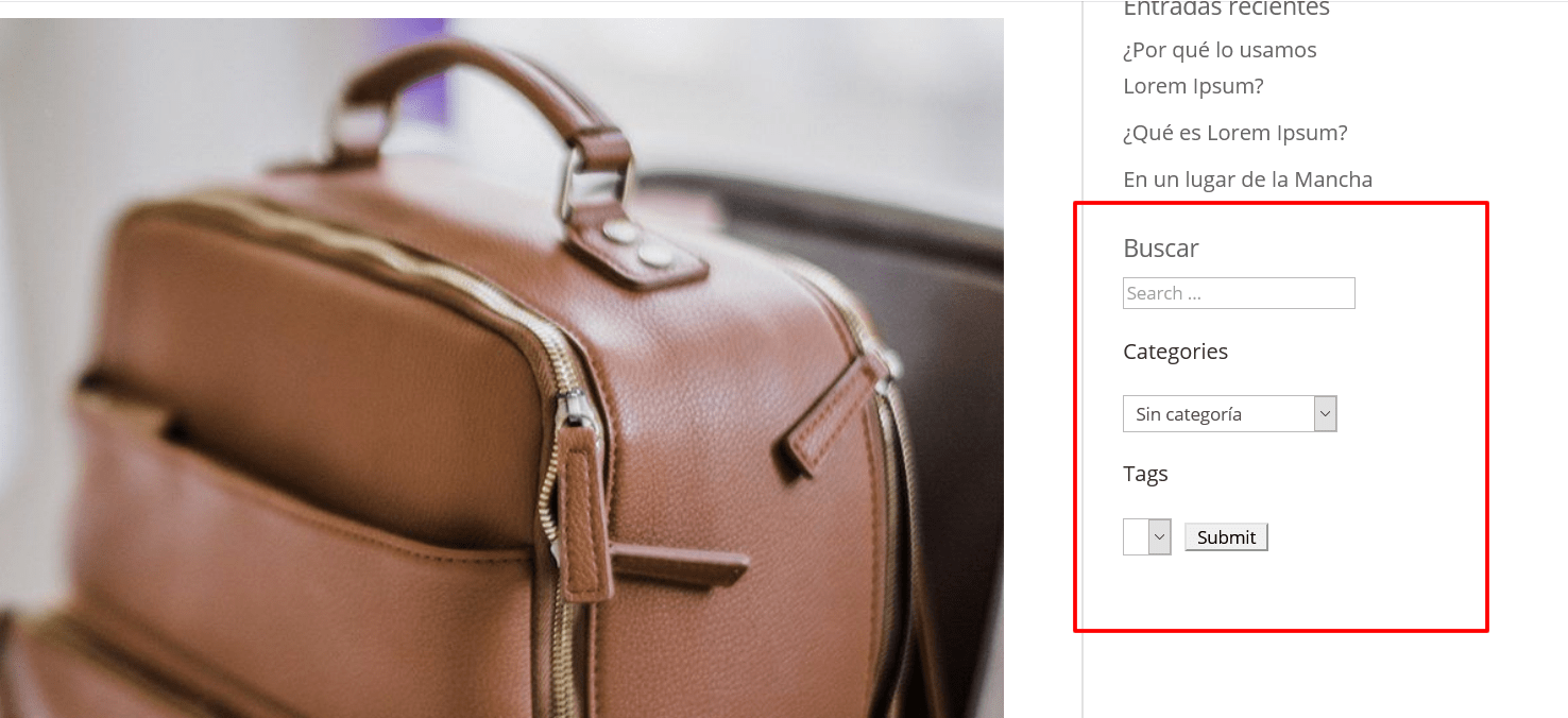

El resultado de esto seria por ejemplo
Screenshot

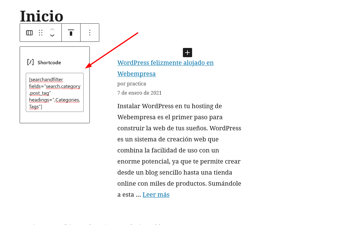

Todo depende de que tipo de constructor o tema utilizas en tu sitio web, ya que por ejemplo podrías crear una columna lateral en tu pagina de home y en esta añadir el shortocode de esta forma estos filtros solo aparecen en esa posición que configures
Por ejemplo con el editor de gutenberg puedes añadir una columna y en este añadir el shortcode del filtro

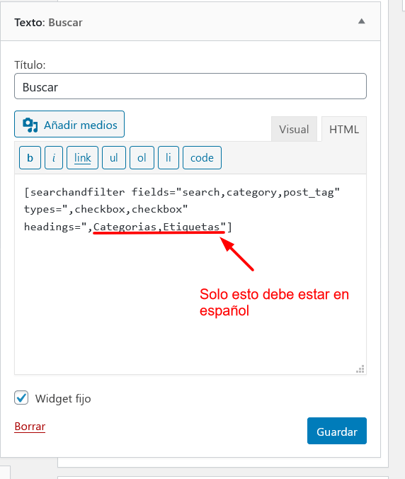

@karen No sé, yo lo que hago es poner este código:
[ Searchandfilter fields = "búsqueda, categoría, post_tag" tipos = ", radio, radio" encabezados = ", Categorías, Etiquetas" ]
en un shortcode de la página en concreto dónde quiero que aparezca.
No sé si hay que hacer eso?
Respondido : 10/01/2021 8:29 pm
Hola Joel,
El shortcode debe ser por ejemplo
[searchandfilter fields="search,category,post_tag" types=",checkbox,checkbox" headings=",Categorias,Etiquetas"]
Deben estar en ingles y no traducidos al español, prueba copiar el que te añado sin realizar ningún cambio, ten en cuenta que lo único que puede estar en español es los textos dentro de la etiqueta headings

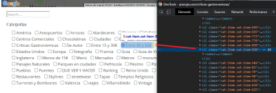

@argenis Esta es la página: https://planaje.com/criticas-gastronomicas/
Respondido : 10/01/2021 9:39 pm
Respuestas: 12466
Hola Joel,

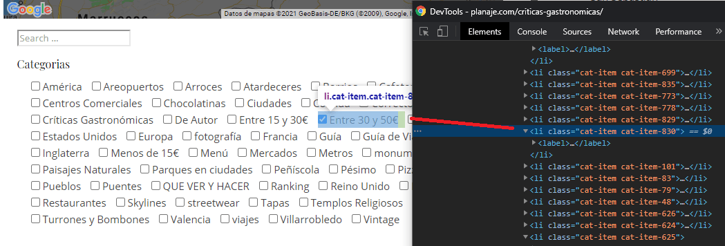

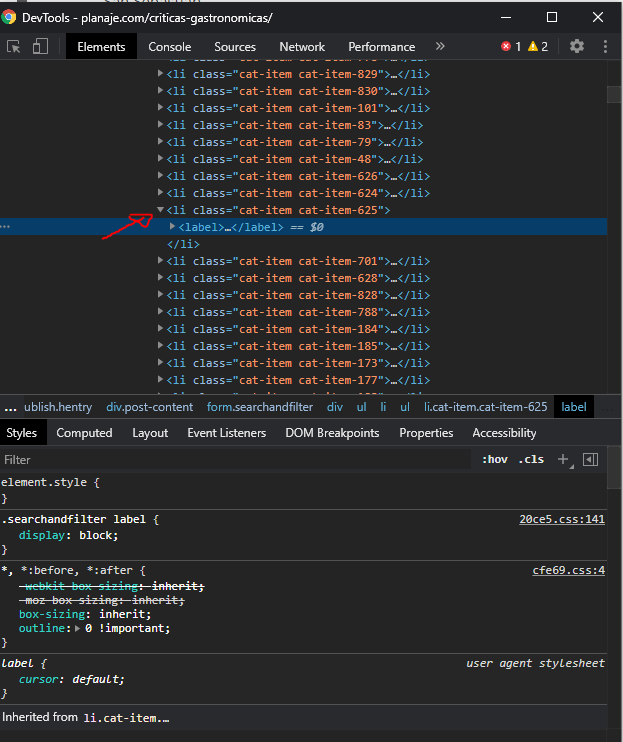

En este caso te comentaré como eliminarlos por css, Primero ingresas a la web en este caso https://planaje.com/criticas-gastronomicas/ , luego de ingresar vas a hacer clic derecho sobre una de las opciones y das clic a inspeccionar elemento, se te mostrará lo siguiente:
Vas a hacer clic donde te indico con la flecha, y al hacerlo se iluminara en azul el elemento:
sdasdasd
Luego anotarás el código que vez aquí:
y lo agregas a este texto:
li.cat-item.cat-item-830 {
display: none !important;
Sustituyes de cada uno de los que quieres eliminar el número, ejemplo:
li.cat-item.cat-item-840, li.cat-item.cat-item-820 {
Quedaría de tu parte repetir hasta que tengas todos los que deseas ocultar seleccionados y separados por (,) cada uno.

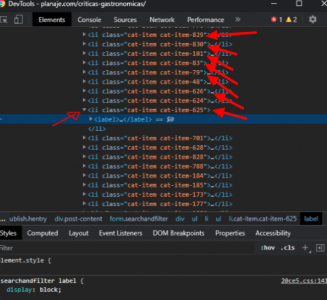

Hola Joel,
de este código:
Vez que tiene un 830 al final? pues tu vez en tu inspeccionar estos mismos códigos:
Del código que te compartí solo tendrías que modificar el último numero digamos que no es 830 sino 101, el código quedaría así:
li.cat-item.cat-item-101 {
por lo que te comento si quieres agregar mas de 1 código o mas de 1 valor en las opciones a ocultar lo agregas con una (,) es decir:
li.cat-item.cat-item-820 este código lo copias y lo pegas al final seguido de la coma, como te comenté previamente todo este código que tendras al final lo puedes trabajar en un bloc de notas y cuando ya tengas todos los elementos que vas a eliminar lo insertas en Apariencias > Personalizar > Css Adicional.
De esta forma se aplicarán todos los cambios que hagas en este código.
