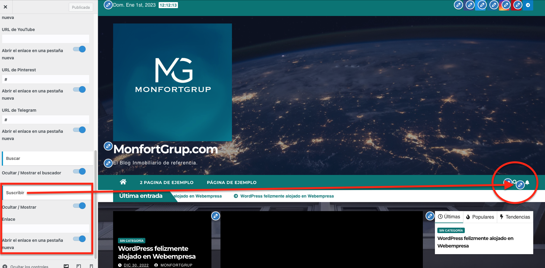

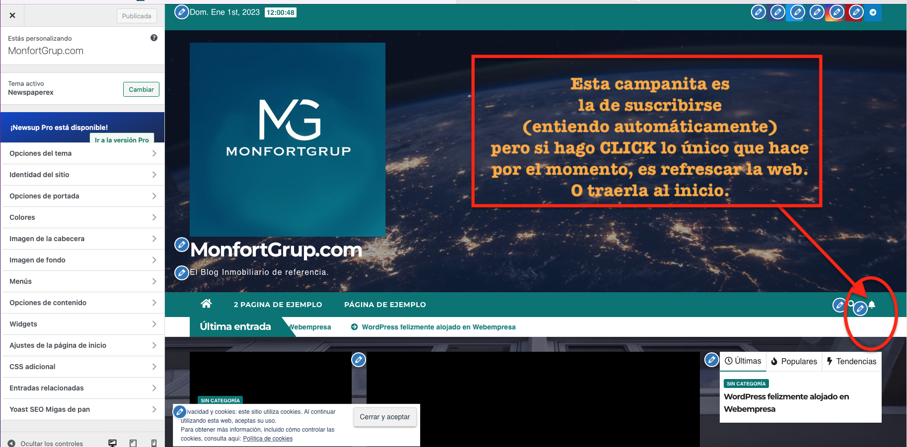

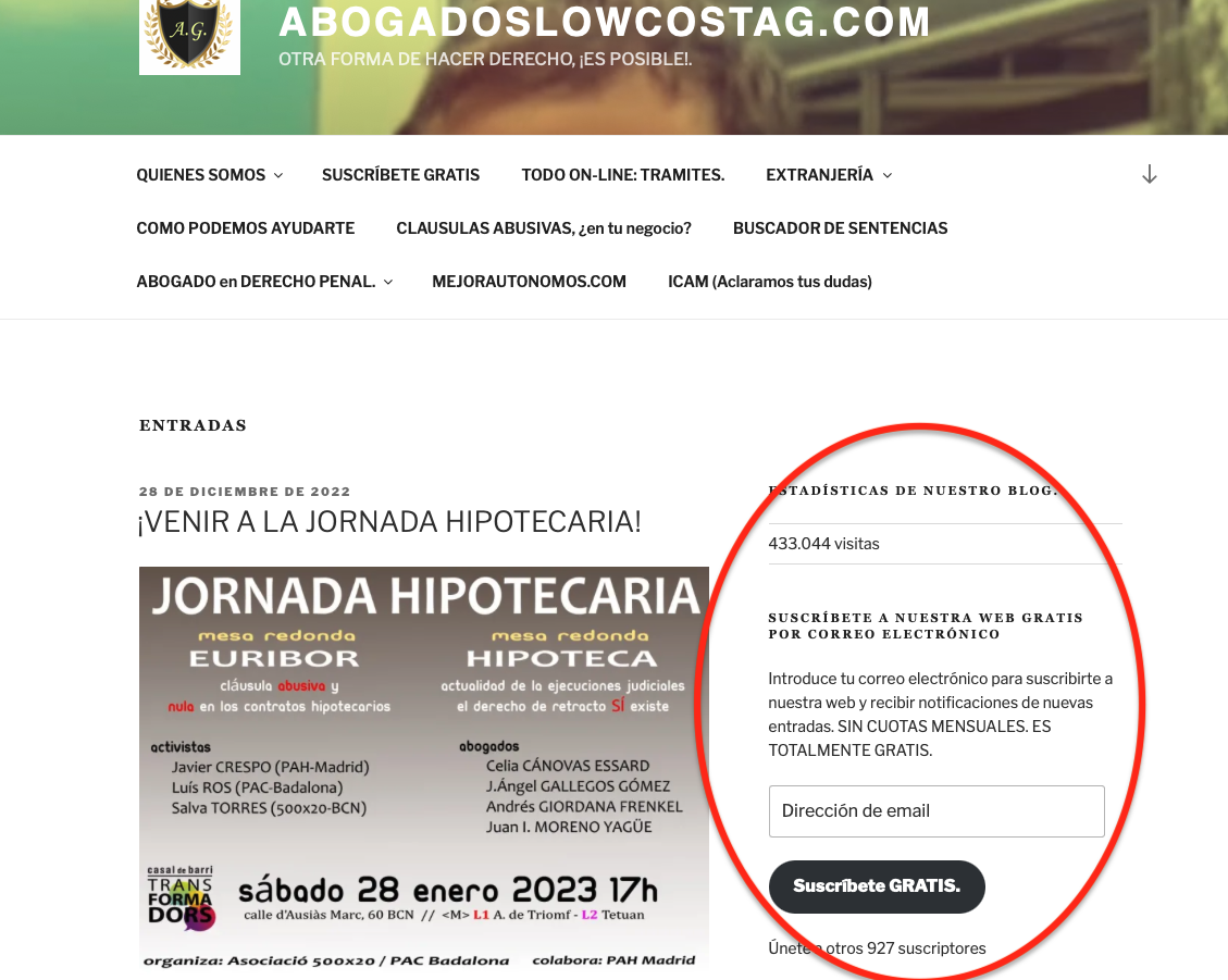

He decidido emprender una nueva web, se llama MONFORTGRUP.COM y la estoy empezando. Pero no logro que funcione el plugin de suscriptores.. es decir, he escogido un plugin que se llama:Icegram Express - Email Subscribers, Newsletters and Marketing Automation Plugin, básicamente el UNICO que he encontrado que funcione con el theme NEWSUP.. y veo que sí va funcionando.. pero acabo de publicar la primera entrada y NO MANDA DIRECTAMENTE LA ENTRADA a los correos de prueba que he inscrito. Tampoco logro conseguir que se vea en la web el NUMERO DE SUSCRIPTORES. Tal y como se ve en la última captura de pantalla... tengo otra web de ABOGADOSLOWCOSTAG.COM que tiene otro theme y con otro plugin (compatible) sí que funciona, pero esta nueva web tiene que ser totalmente diferente y no consigo encontrar ninguna solución a algo semejante. Es decir, encontrar un widget, o un plugin que sirva para SUSCRIBIRSE a la web, y cuando lo hagan que cada vez que publique le lleguen tanto las entradas que realizo, y las páginas que se publiquen. ¿alguna recomendación, solución o algo? empiezo a estar desesperada... y no me gustaría tener que cambiar de theme.

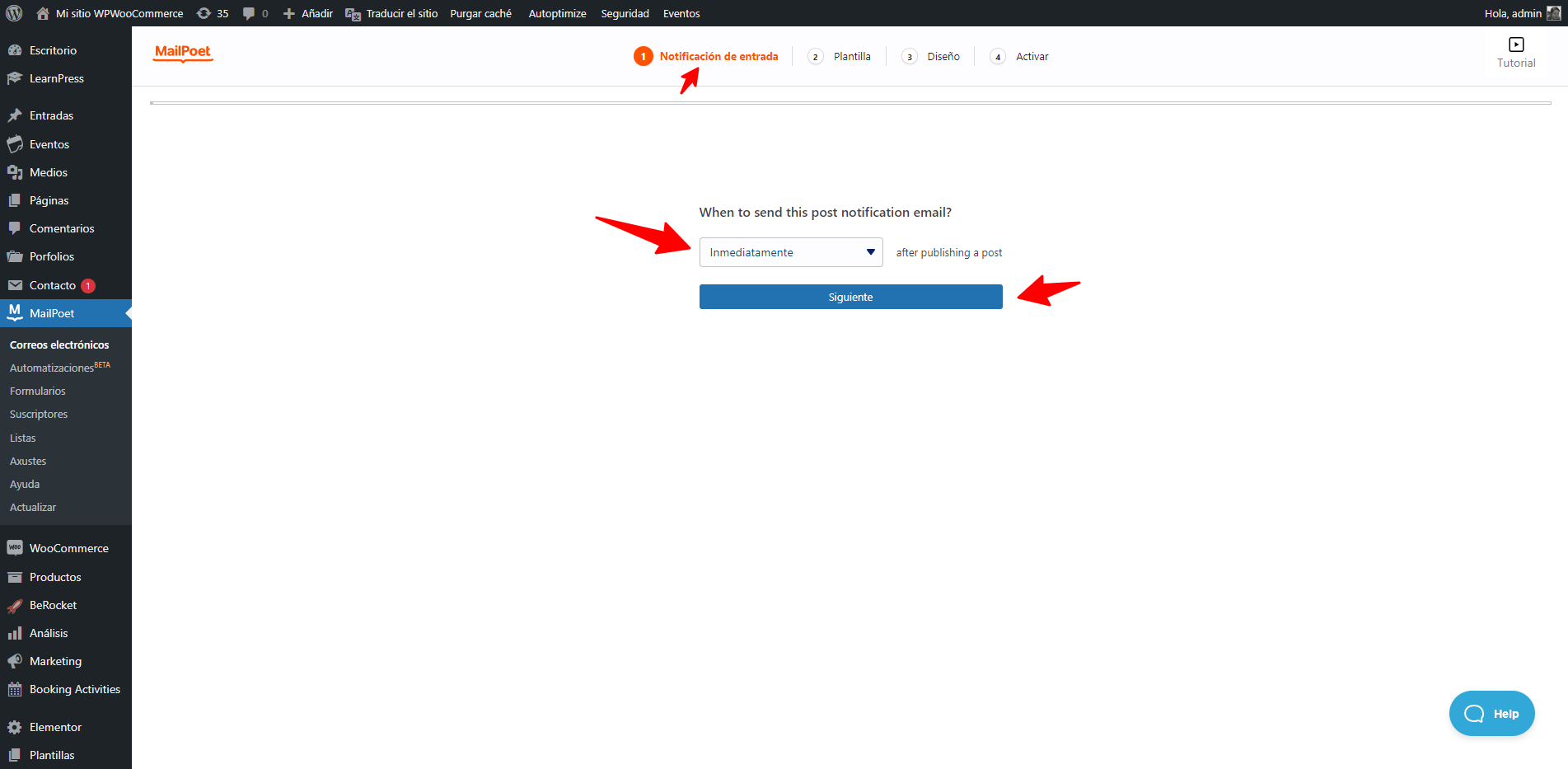

Hola Silvia,
Has intentado con este método:
https://www.webempresa.com/blog/crear-boletines-con-mailpoet.html

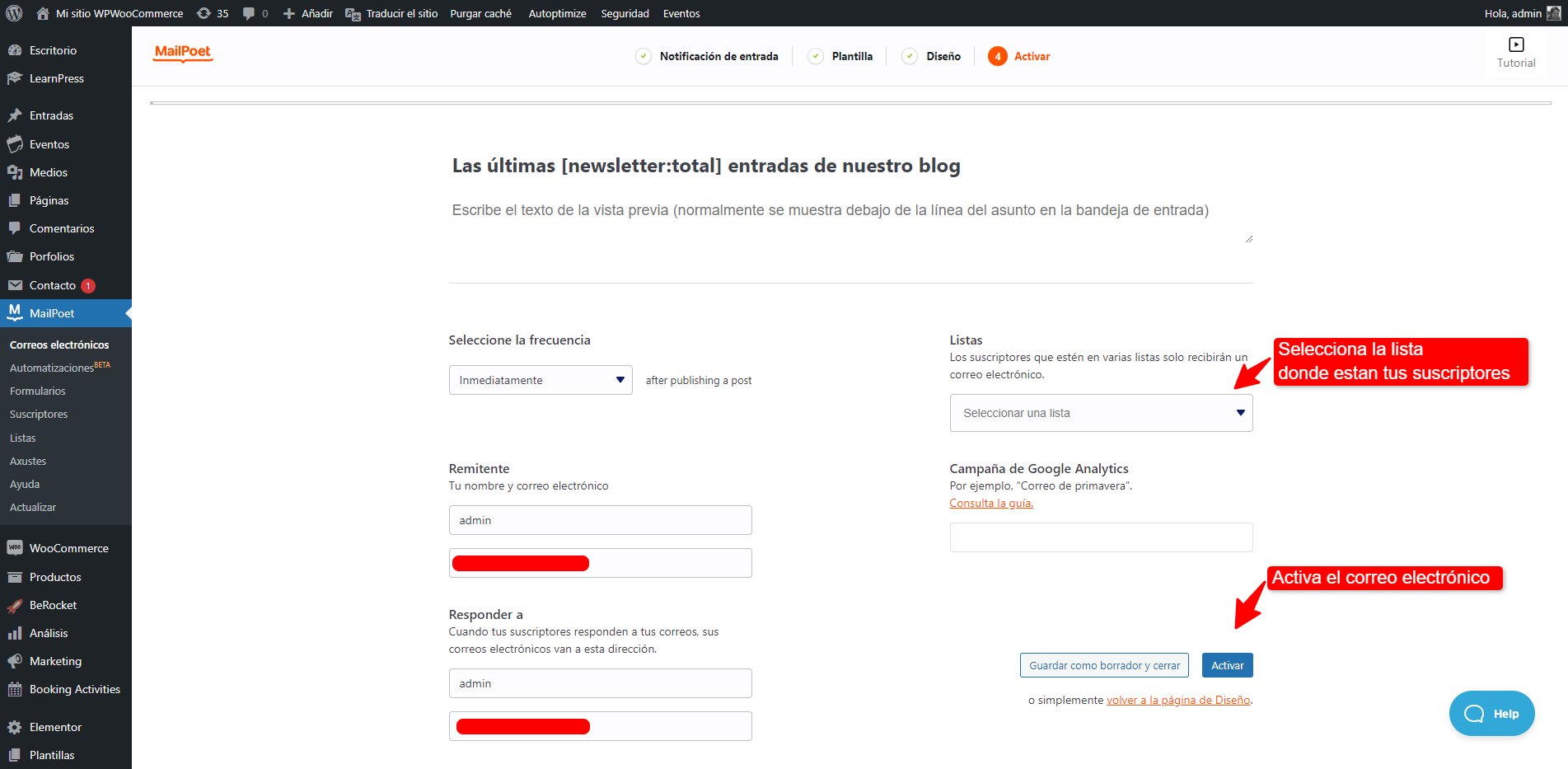

En lugar de boletín tienes la opción de seleccionar notificación de último post:

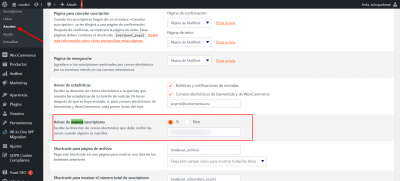

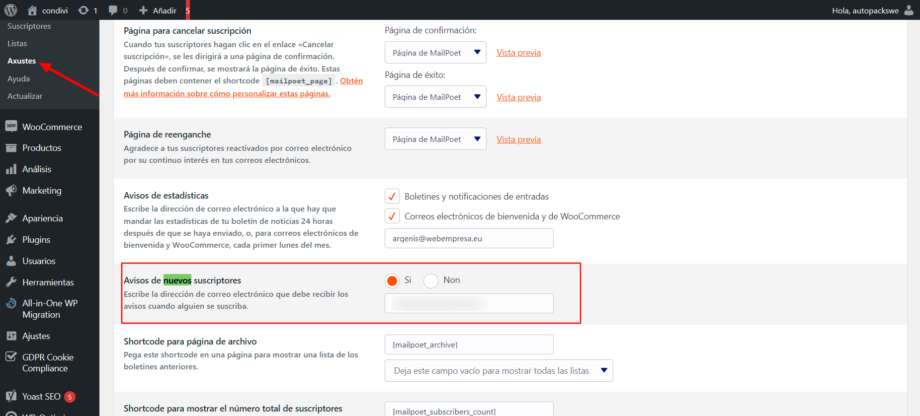

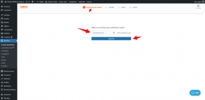

Hola Silvia,

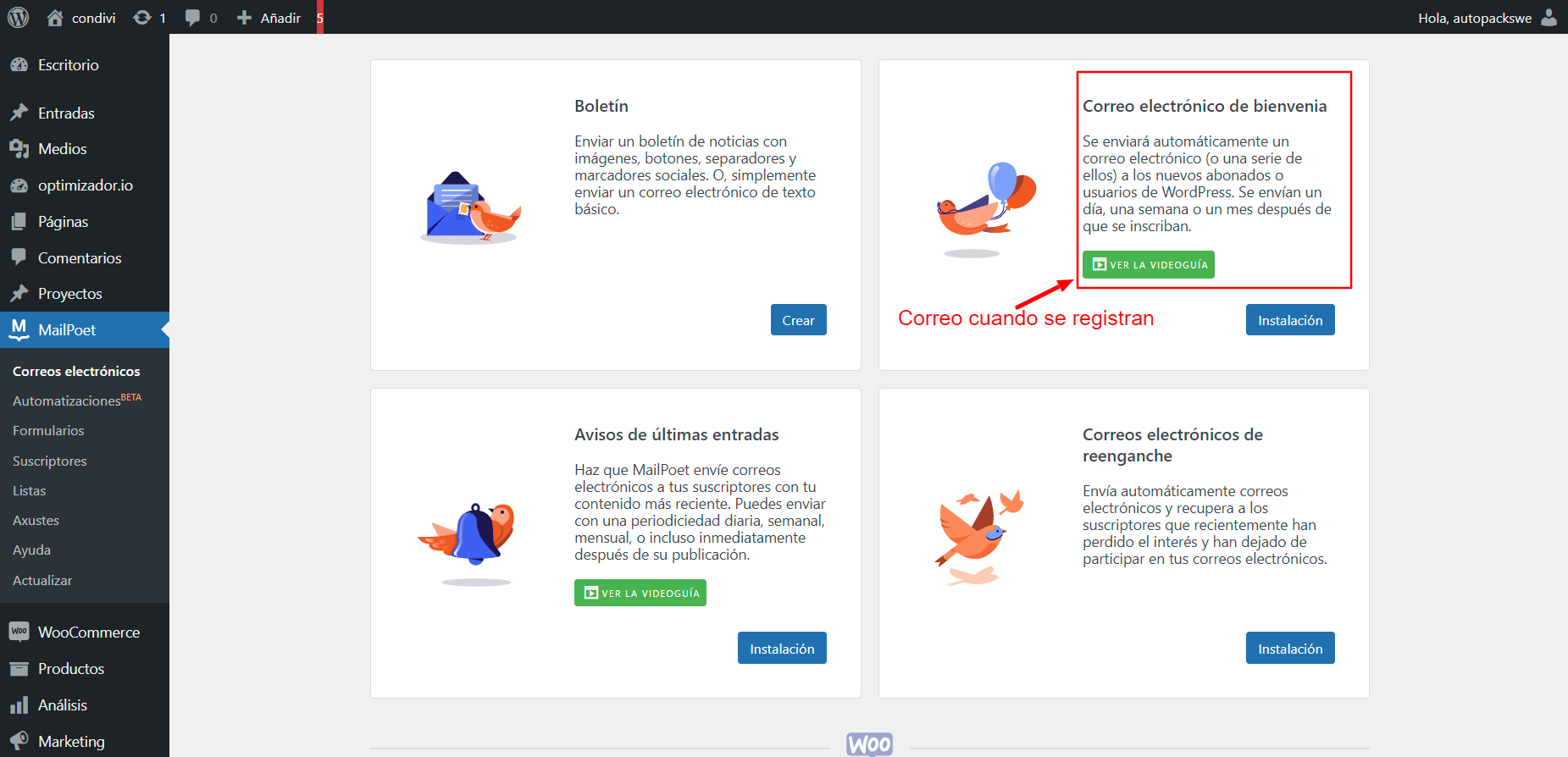

Has ingresado a la configuración de correos electrónicos?
Incluso tienes el correo cuando se registran
y te llega un aviso por defecto, al correo administrador:
Respondido : 01/01/2023 11:08 pm

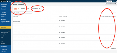

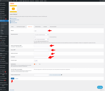

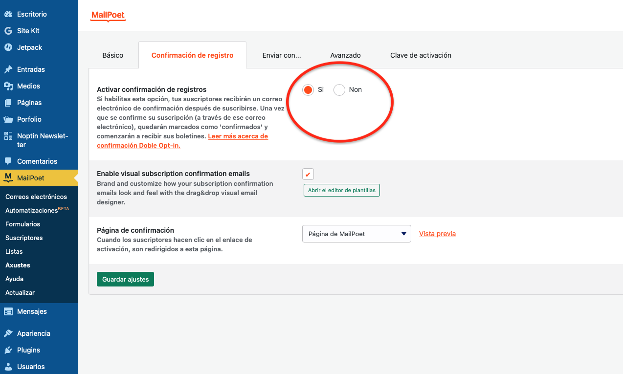

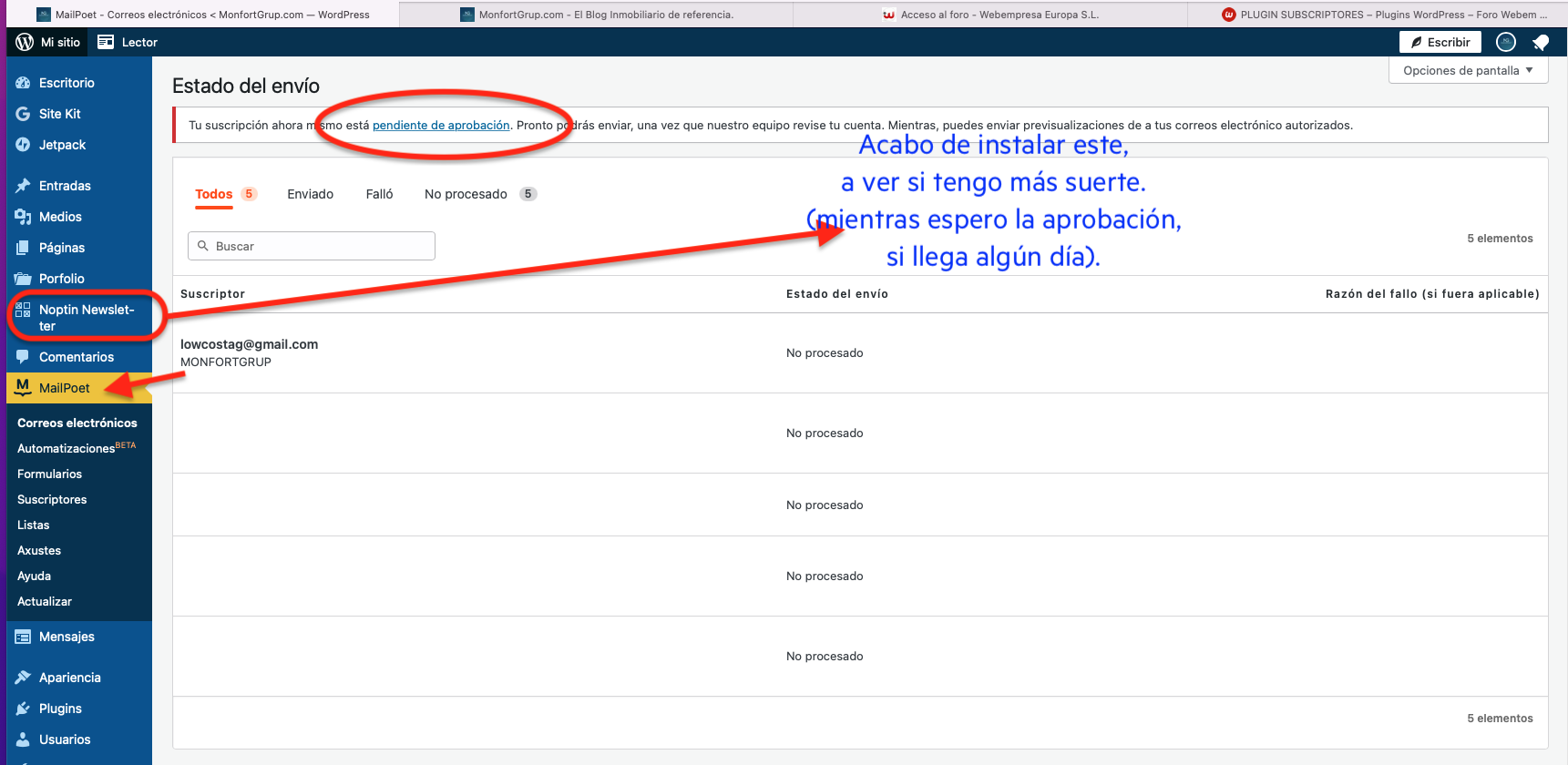

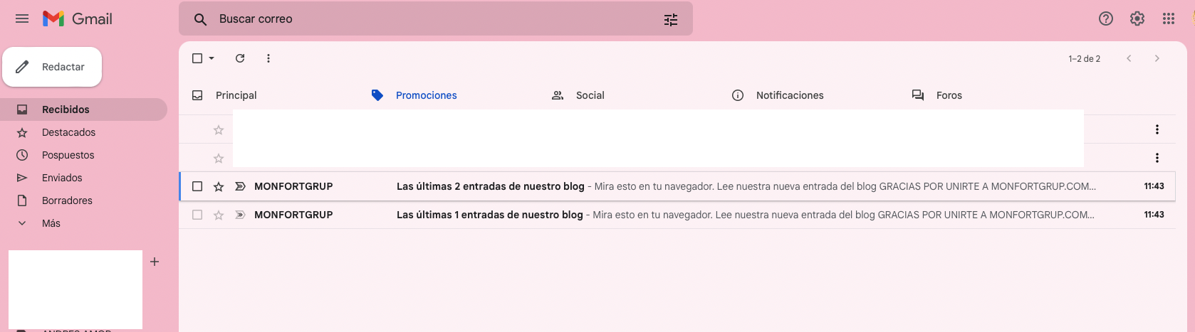

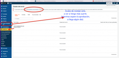

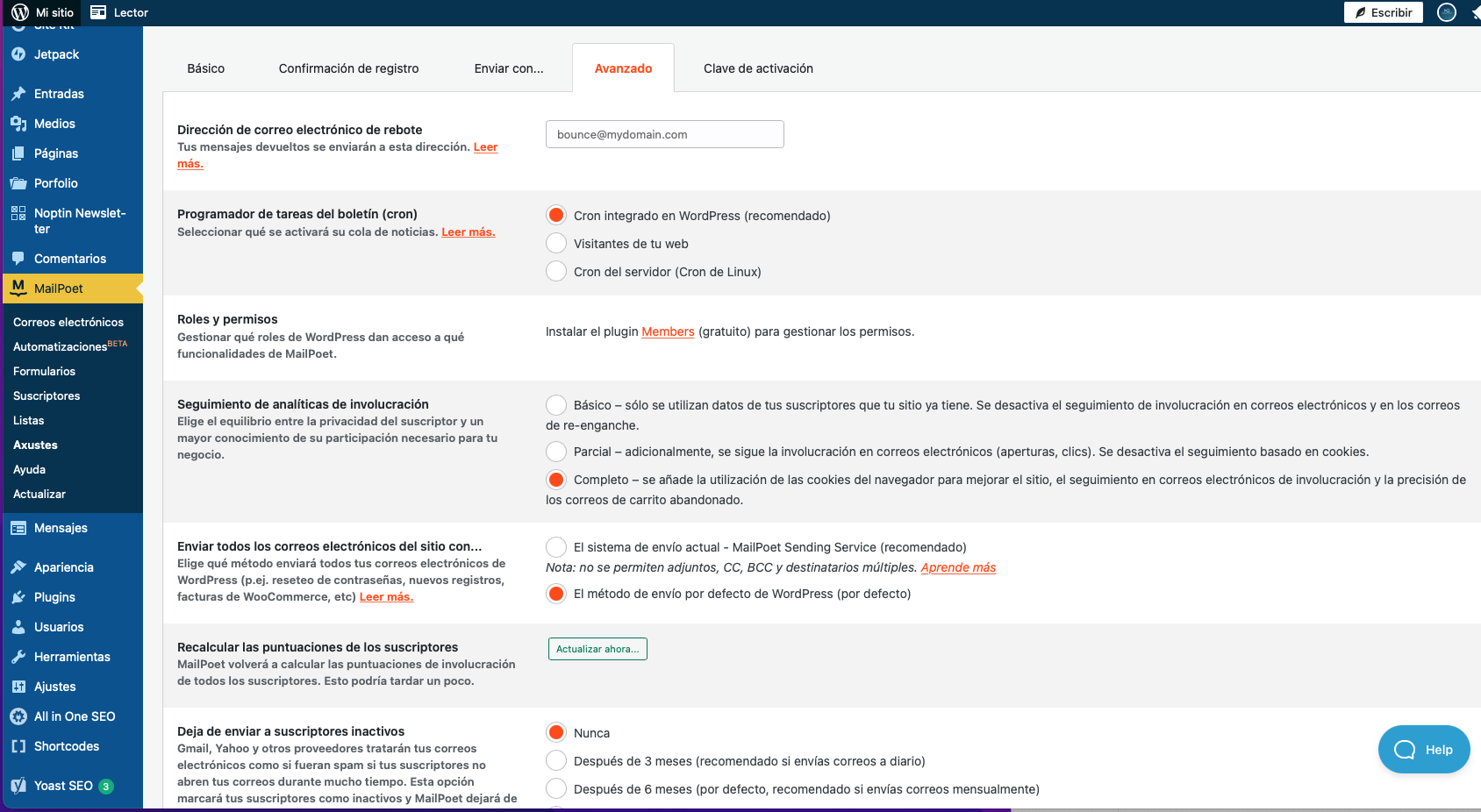

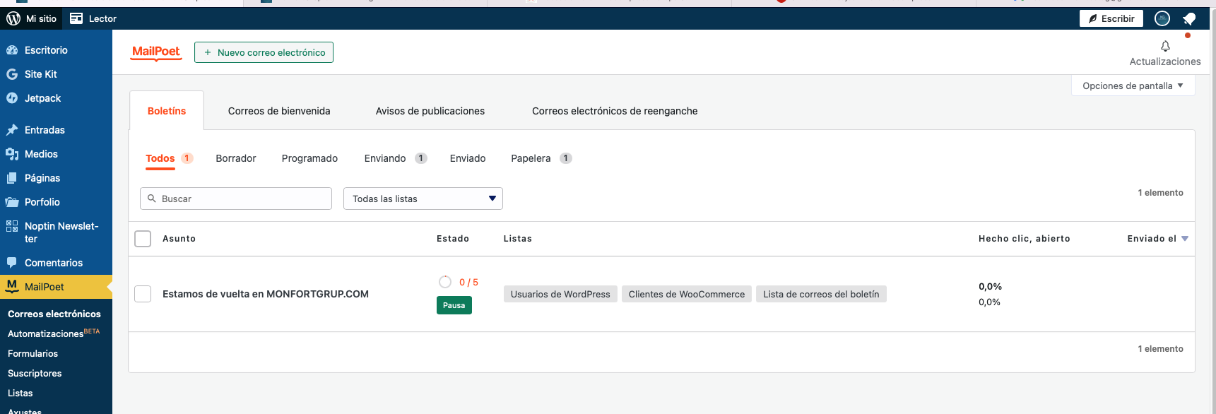

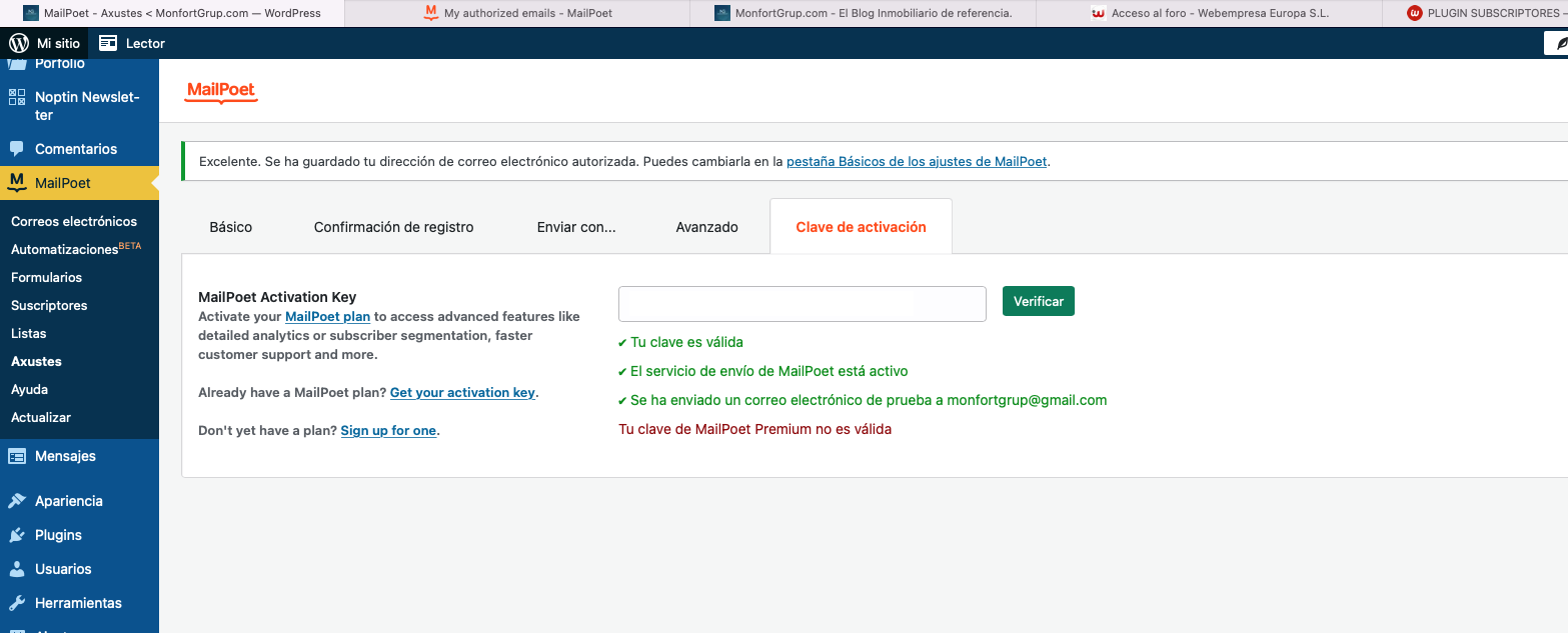

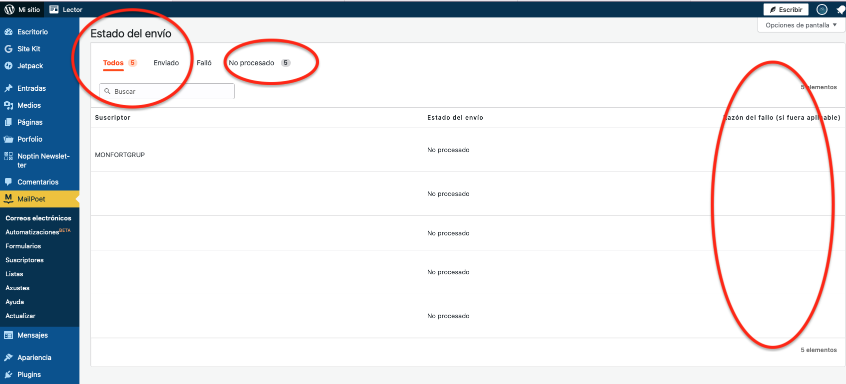

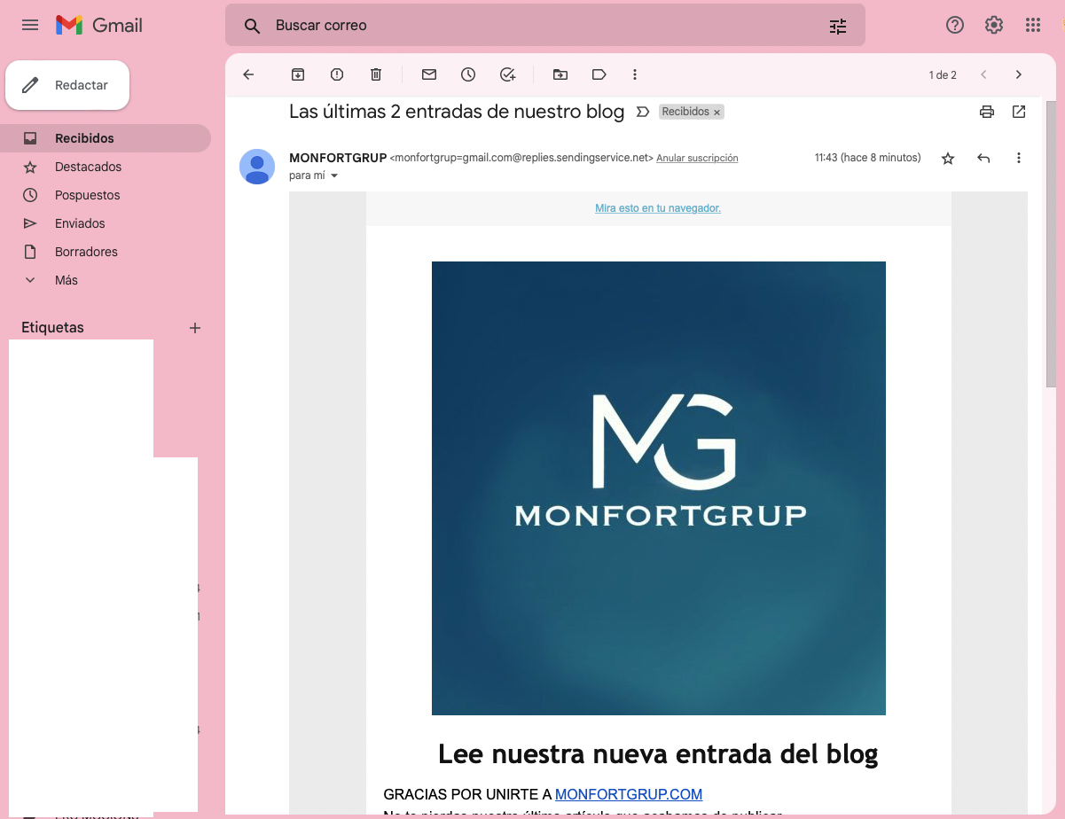

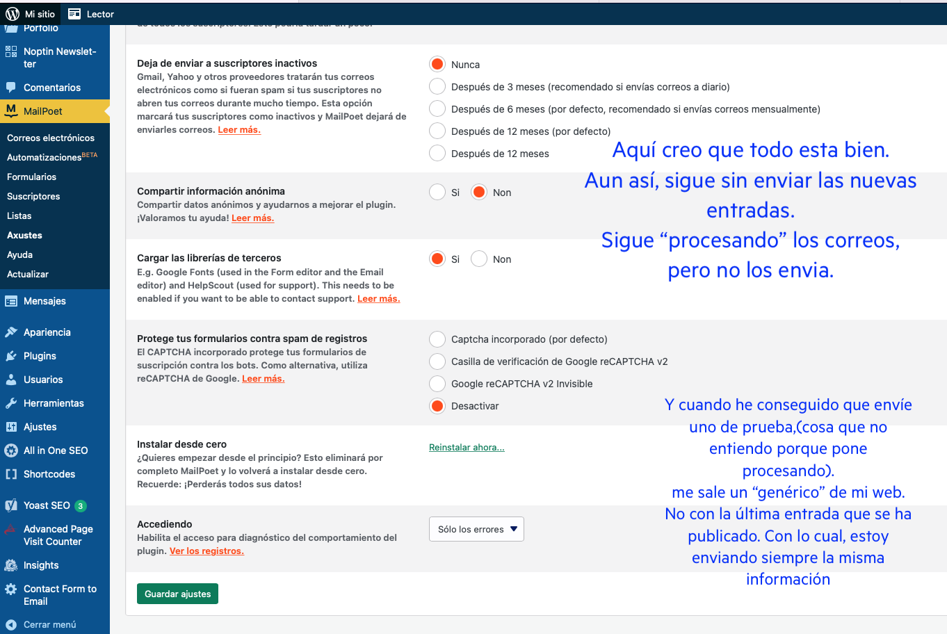

Hola de nuevo, he probado de todo... es desesperante. Pero bueno, hoy de nuevo en la lucha. Te paso unas capturas de pantalla a ver si entiendes algo. Porque Si te fijas en las capturas, Creo que esta todo ok, incluso me dice que tengo el MAILPOET haciendo entregas, y luego le llega sólo a la mitad, al resto nada de nada, y a los que le llega, sólo llega un email de mi página web en genérico que NO MUESTRA la última entrada publicada, sino la web en sí, siempre con el mismo asunto y la misma cabecera.
Ya no sé que hacer... he visto que hay un botón en donde pone en MAILPOET "empezar de nuevo" pero no me veo ya con fuerzas de pelearme con el mismo plugin tantas horas...

Respondido : 02/01/2023 11:00 am
Respuestas: 33
@argenis

Respondido : 02/01/2023 11:01 am

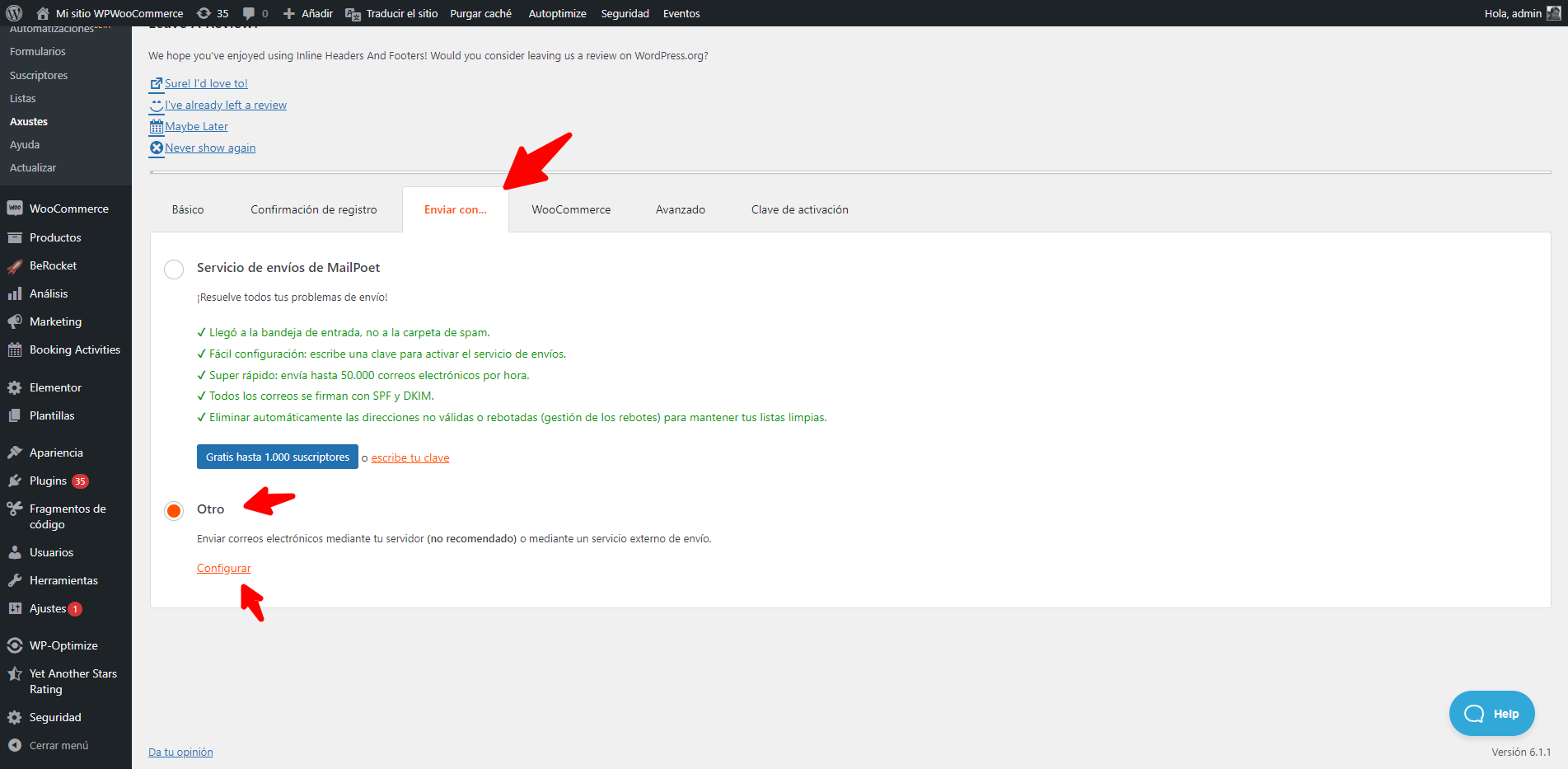

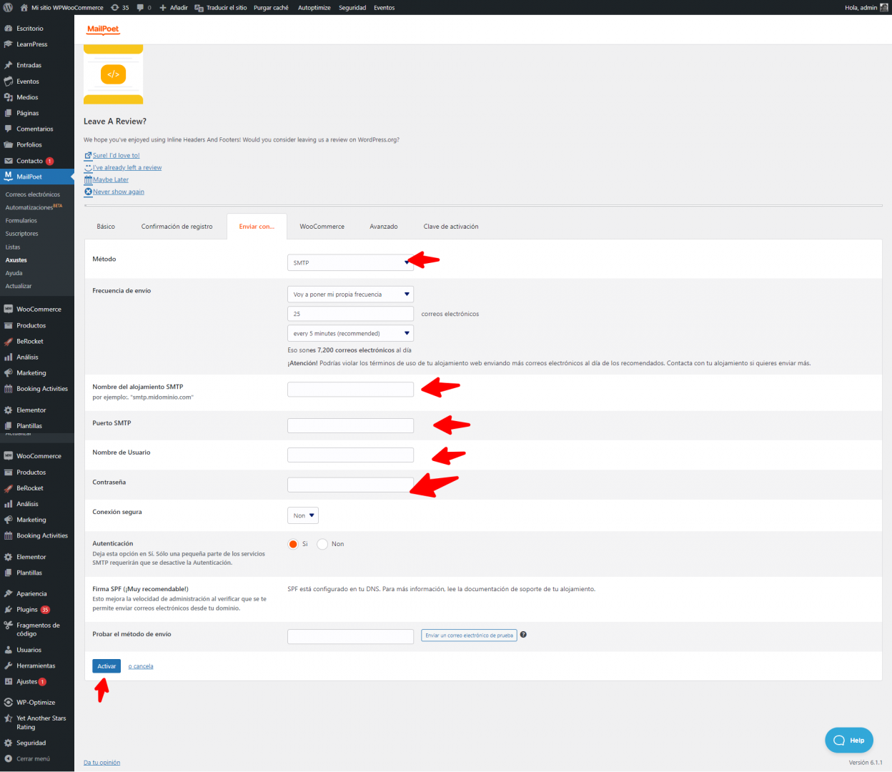

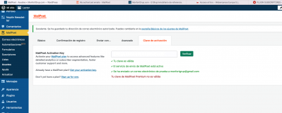

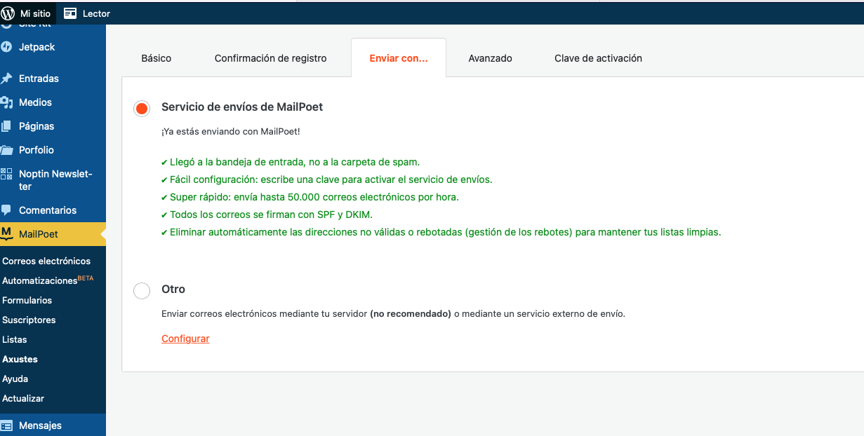

Hola Silvia,
En este caso no veo nada adicional incorrecto, salvo lo que comentas sobre la suscripción de Mailpoet. Ten en cuenta que al seleccionar este método de envio hasta que mailpoet no apruebe tu sitio web no se enviarán ningún mensaje o correo salvo los que mencionas, puedes esperar un tiempo a ver mailpoet te apruebe o utilizar otro método de envió con un SMTP de una cuenta de tu dominio que tengas creada en tu panel de cliente.
Puedes ver cuales son los datos de configuración de una cuenta de correo en la siguiente guía → https://guias.webempresa.com/preguntas-frecuentes/datos-configuracion-una-cuenta-correo-cpanel/
 De igual forma puedes ver más información sobre esta opción en la siguiente guía que tenemos disponible → https://www.webempresa.com/blog/gestion-de-boletines-en-wordpress-con-mailpoet-instalacion-y-configuracion.html#Enviar_con8230

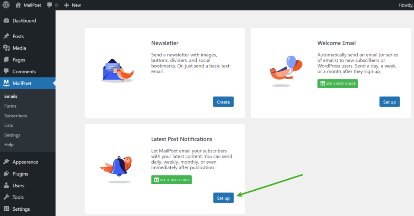

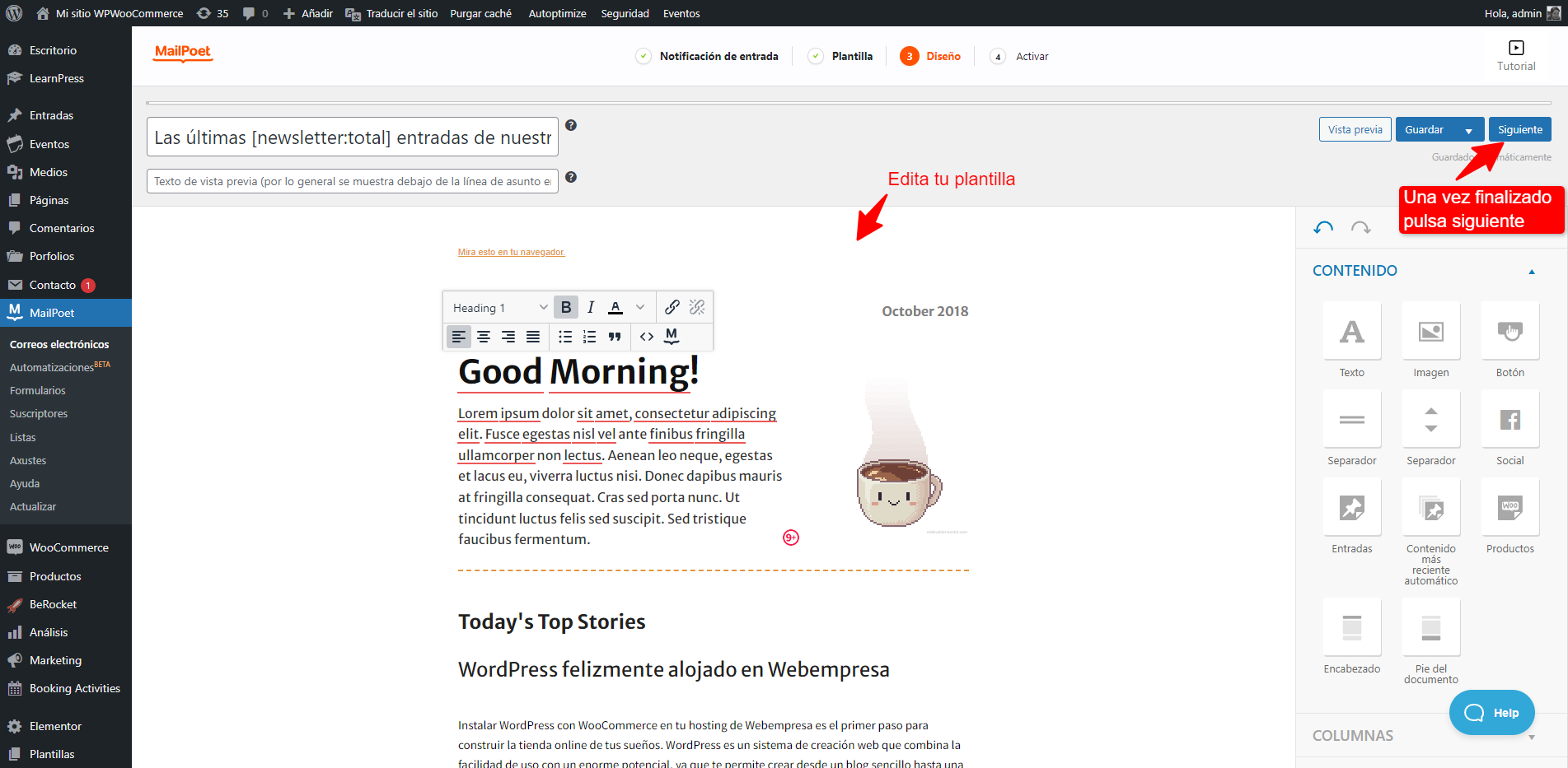

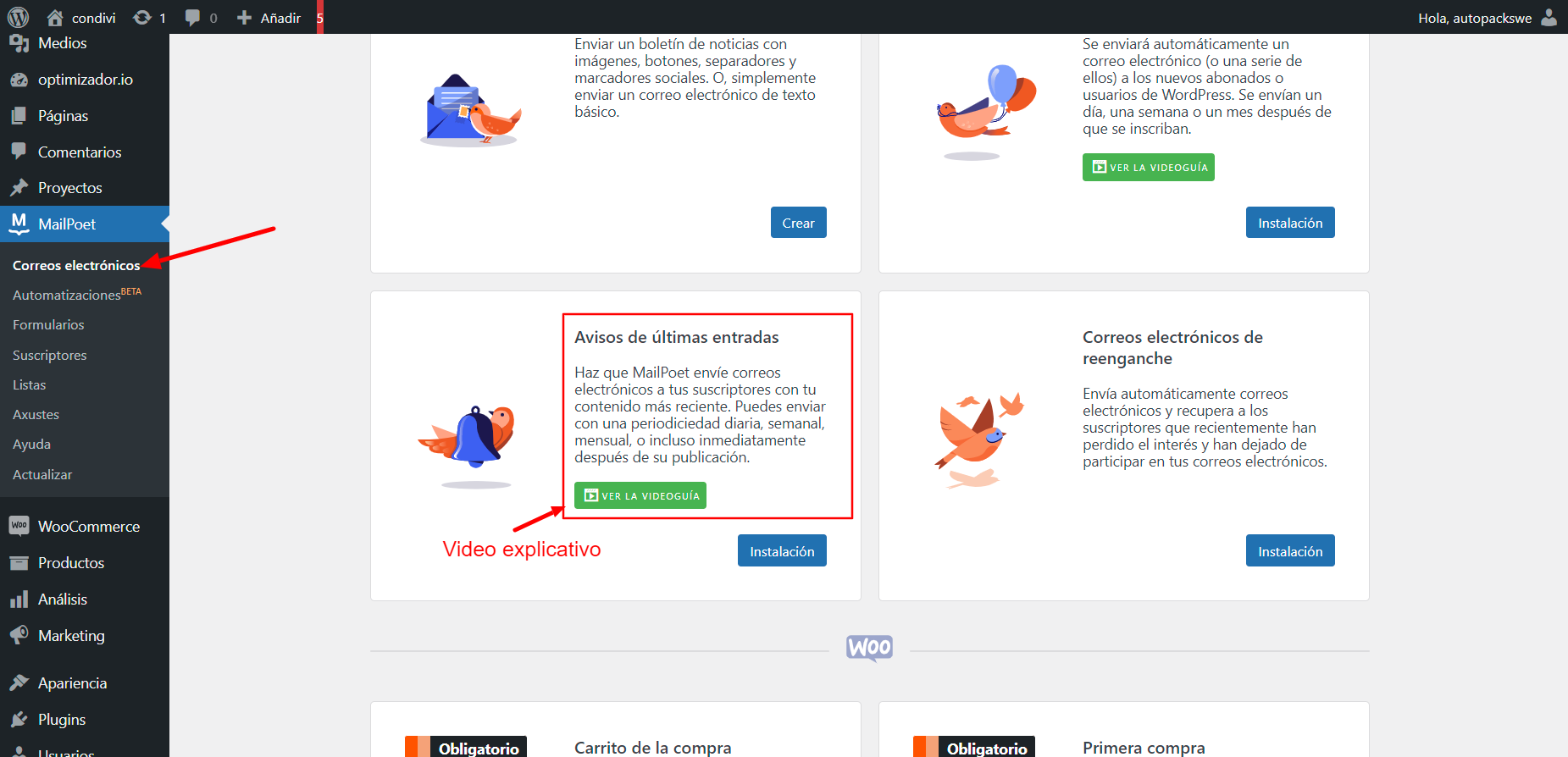

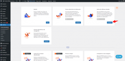

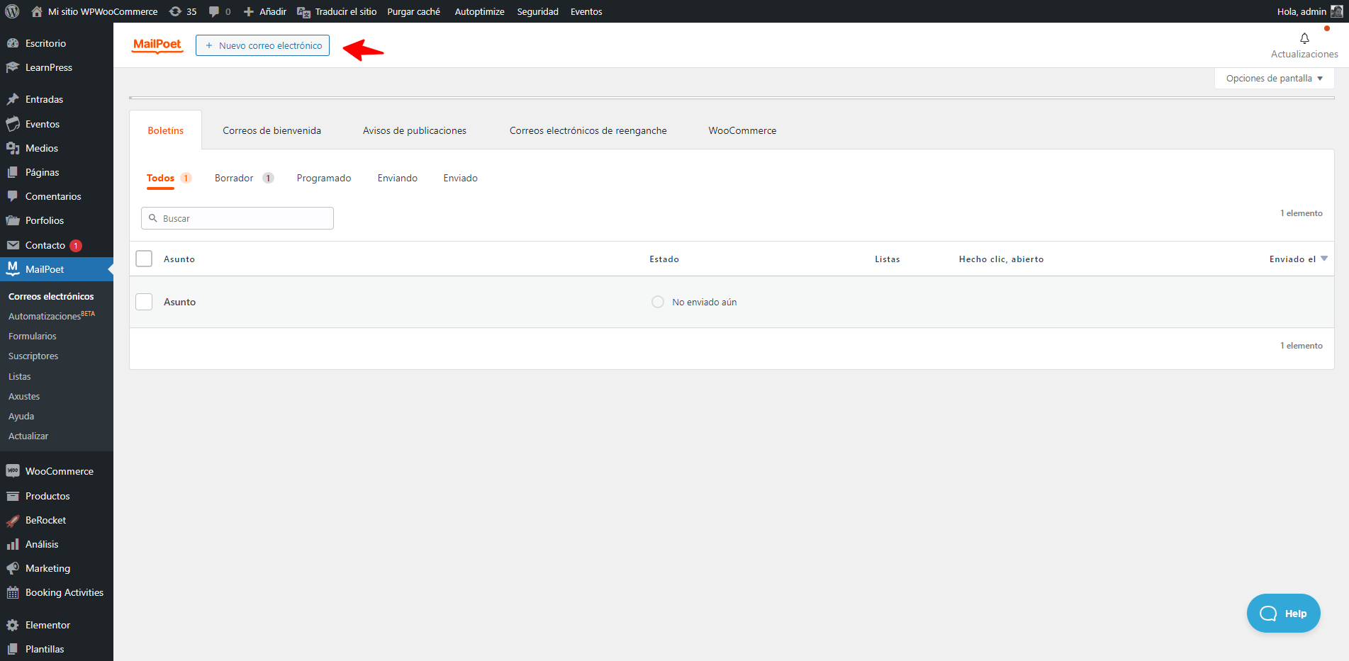

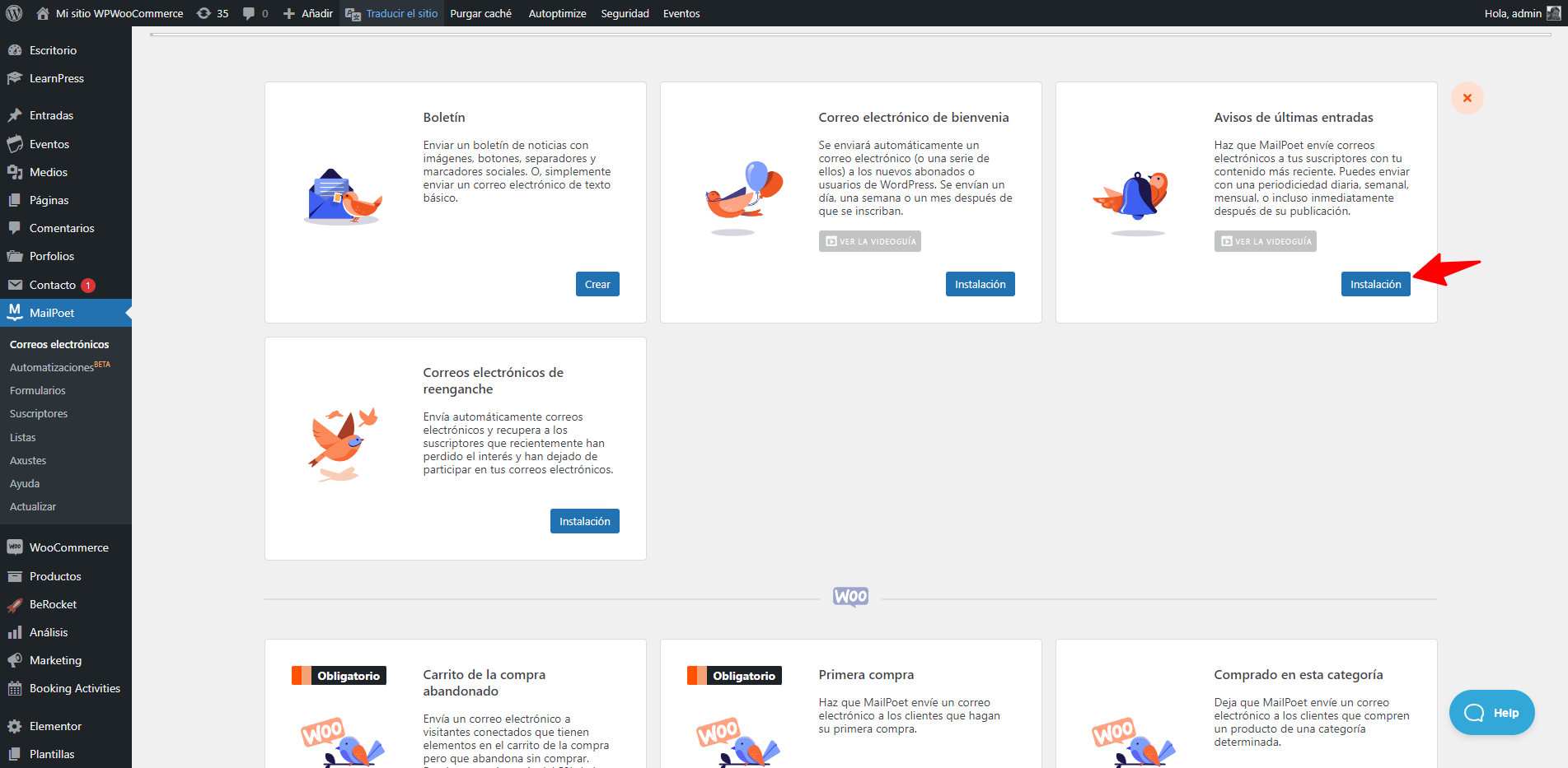

Una vez tienes todo esto configurado y puedes comprobar todos los mensajes salen de forma correcta puedes crear un nuevo correo electrónico para indiciar a tus suscriptores cada vez que subes una entrada, para ello debes ir al apartado de MailPoet → Correo electrónico y añadir uno nuevo

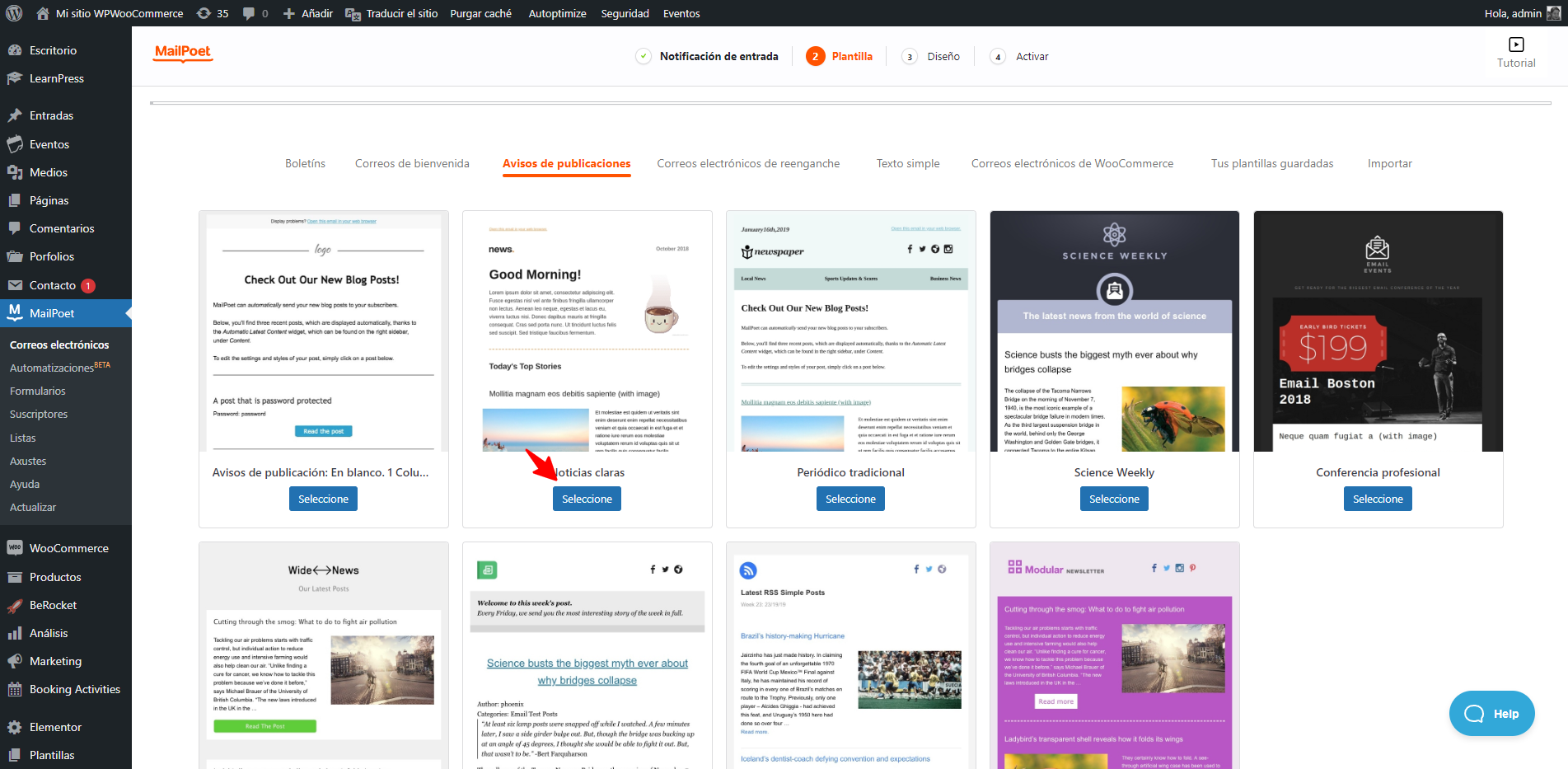

Dentro de este debes seleccionar Avisos de últimas entradas y pulsar instalación esto comenzará a guiarte a los pasos para configurar tu nuevo correo de avisos
Selecciona tu plantilla a configurar y editar
Luego solo debes editar tu plantilla y activarla para que una vez subas una entrada los suscriptores que tengas añadida en una lista configurada reciban los avisos
Verifica esto y nos comentas como va todo
