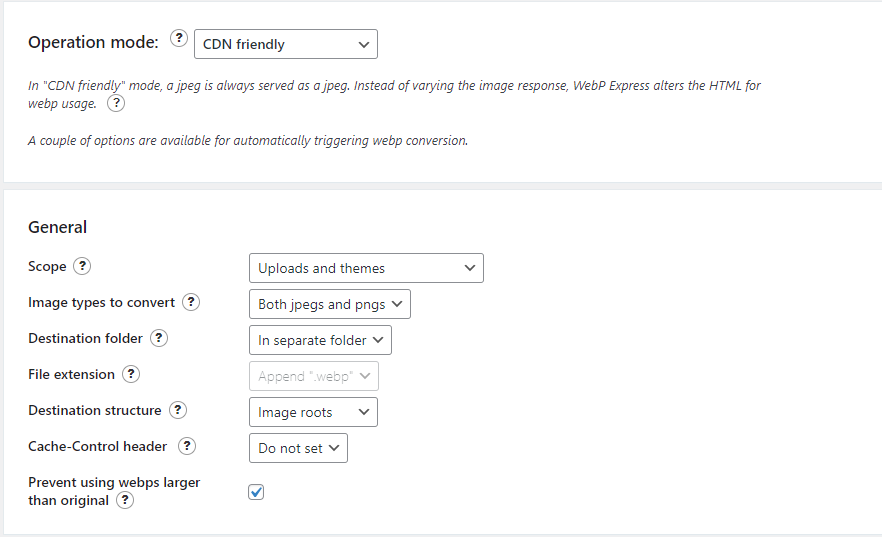

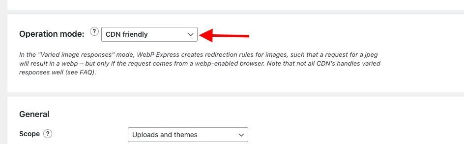

Prueba lo Siguiente:
En la Opción Operation mode tienes que seleccionar CDN
31464 screenshot joomlero cp7004 webjoomla es 2022 03 21 132140

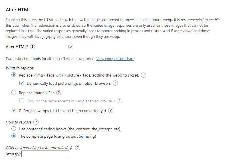

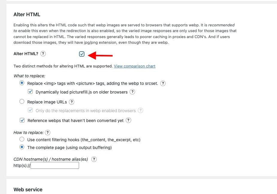

Y activar la opción " Alter HTML "
31465 screenshot joomlero cp7004 webjoomla es 2022 03 21 132422

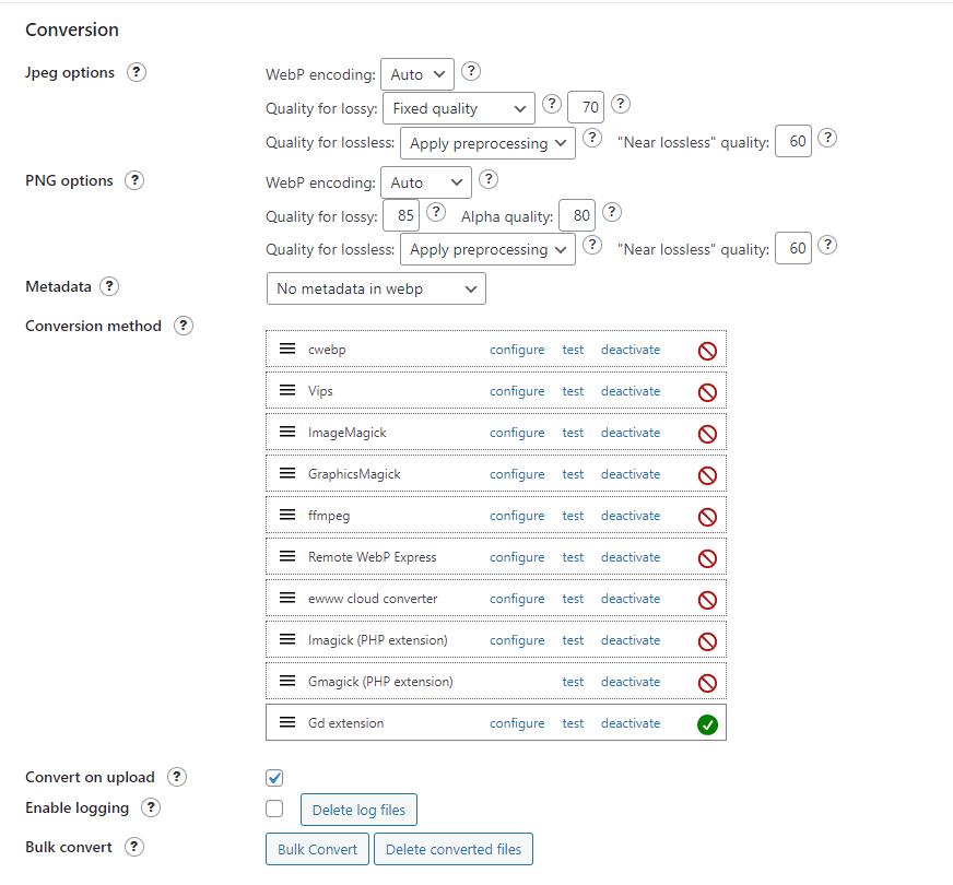

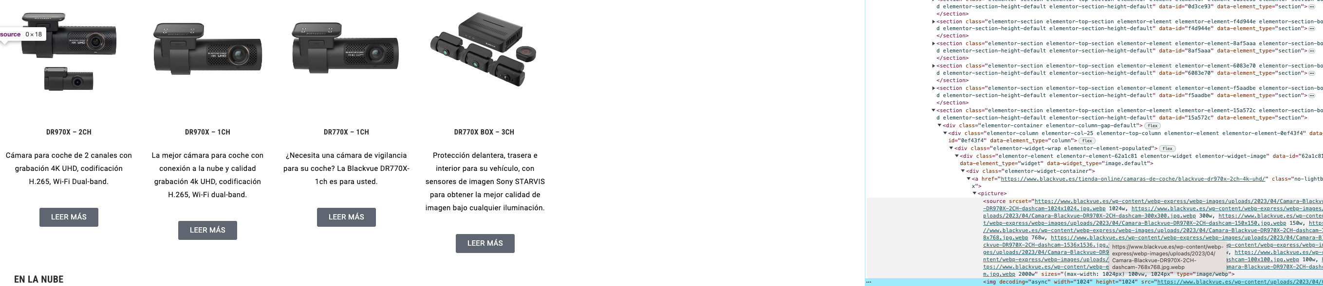

Ok adjunta una captura de la configuración del plugin y nos adjuntas una URL donde no se muestren las imágenes.
Respondido : 01/03/2024 12:11 pm

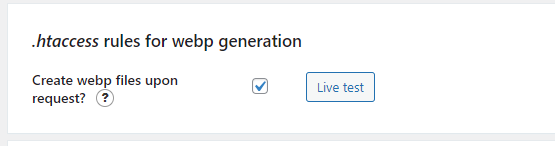

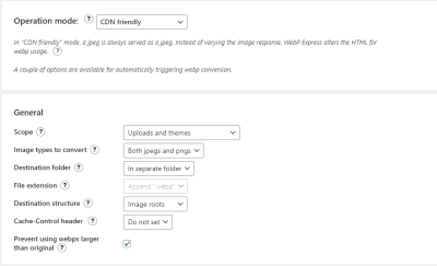

Configuración:

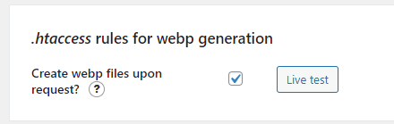

Lo que no funciona es la opción del "Create webp files upon request?" que es lo que me interesaba más en lugar de generar los webp de toda la galería (incluso de las no usadas ya).

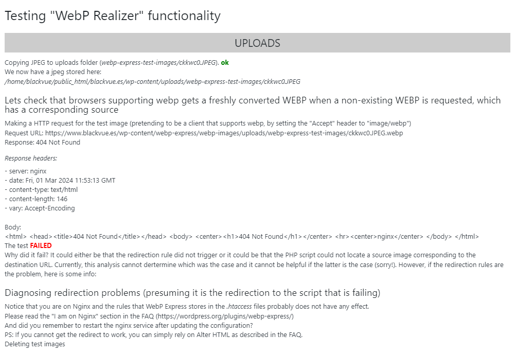

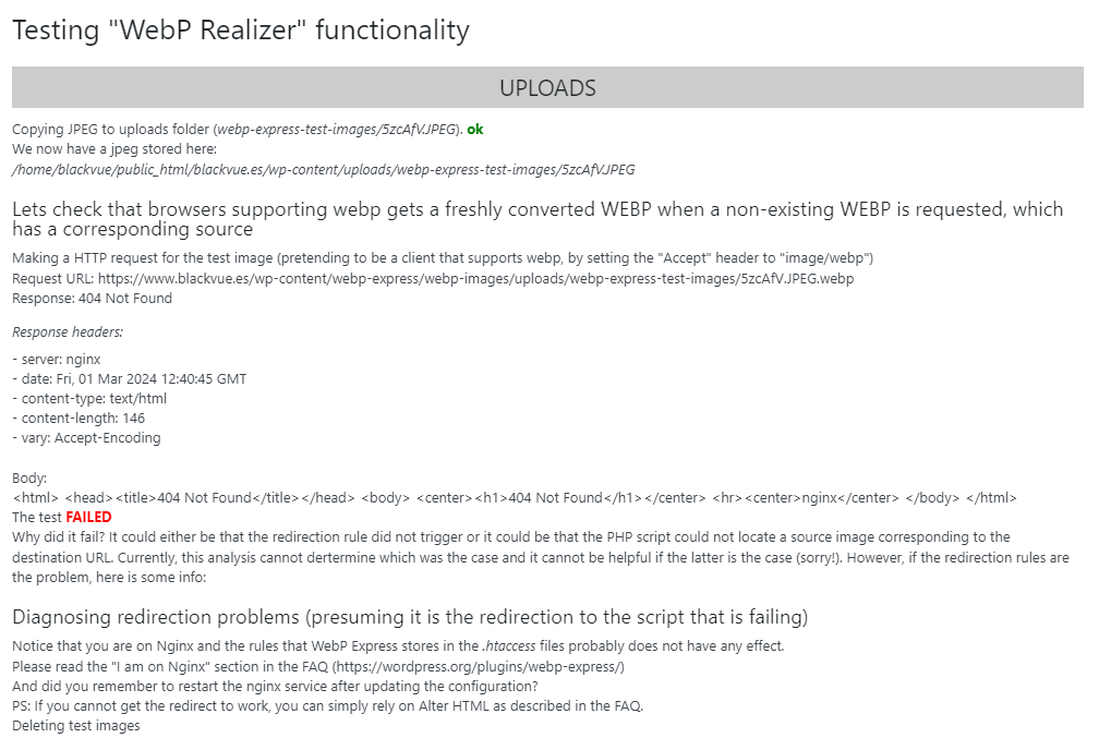

Diagnosing redirection problems (presuming it is the redirection to the script that is failing)
Notice that you are on Nginx and the rules that WebP Express stores in the .htaccess files probably does not have any effect.
Please read the "I am on Nginx" section in the FAQ ( https://wordpress.org/plugins/webp-express/)
And did you remember to restart the nginx service after updating the configuration?
PS: If you cannot get the redirect to work, you can simply rely on Alter HTML as described in the FAQ.

Una cosa, veo que las imágenes cargan en formato WebP osea que la redirección está funcionando
Captura de pantalla 2024 03 01 a las 15.31.00

Las capturas que muestran es de el test que hace con una prueba de una imagen externa, en principio no es ningún fallo y tienes que poder convertir las imágenes y servirlas sin problemas.

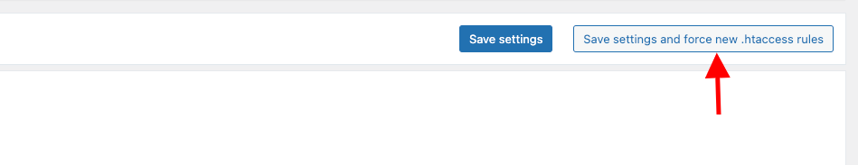

Guarda la configuración pulsando en " Save and force new .htaccess "
screenshot mary52.webempresa.eu 2024.03.01 16 07 40
Una vez eso, olvidate del test, solo revisa que se pueden cargar las imágenes y que las sirve sin problemas.
