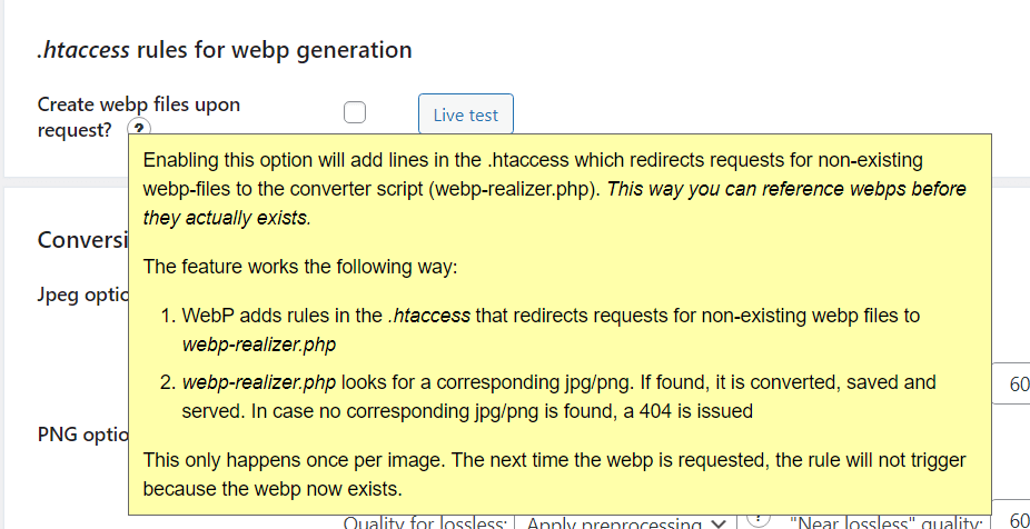

Sí, las redirecciones están funcionando desde el primer momento. Lo que no funciona es la creación de los archivos webp bajo demanda (visitante solicita ver algo y si no está el archivo webp lo transforma y sirve, la próxima visita de otro ya está creado y lo sirve directamente).
He tenido que generar manualmente con el "Bulk Convert" todas las imágenes (incluso las que ya no se muestran). Eso es lo que he comentado que no funciona y eso es lo que falla en el test que hace el Plugin.

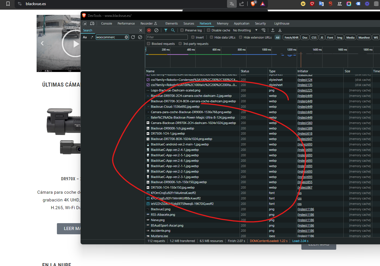

Disculpa si no comprendo bien la consulta, actualmente, aunque te muestre el error entiendo que las está sirviendo ya en un formato web, si reviso tu sitio web veo que las sirve en este formato
Puedes enviarnos una captura sobre la sección que aún no te funciona y lo que te muestra, sobre todo de la opción de creación de los archivos webp bajo demanda

Sí, las fotos se están sirviendo correctamente. El error que hay es para generar las fotos "a demanda" que no lo hace. Para que funcionara y se sirvieran correctamente he tenido que realizar el "Bulk Converter".

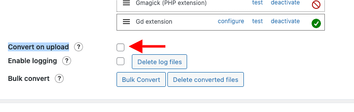

.- En el plugin de WebP desmarca la opción Convert on upload
screenshot mary52.webempresa.eu 2024.03.02 13 10 13

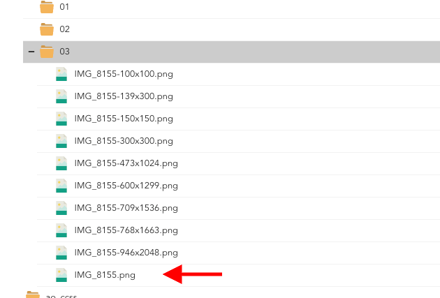

.- Sube la imagen desde el media de WordPress
.- En el media selecciona WebP Express
screenshot mary52.webempresa.eu 2024.03.02 13 13 08
.- Selecciona la imagen que quieres convertir
screenshot mary52.webempresa.eu 2024.03.02 13 14 29

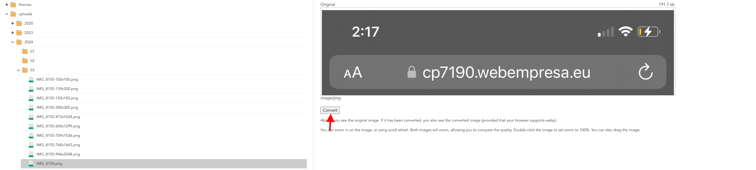

.- Pulsa en el boton Convert
screenshot mary52.webempresa.eu 2024.03.02 13 15 43

No, lo que quería (pero ya da igual porque he tenido que hacer el "Bulk Convert") era que las fotos se fuera convirtiendo según se hiciera la petición desde cliente:
