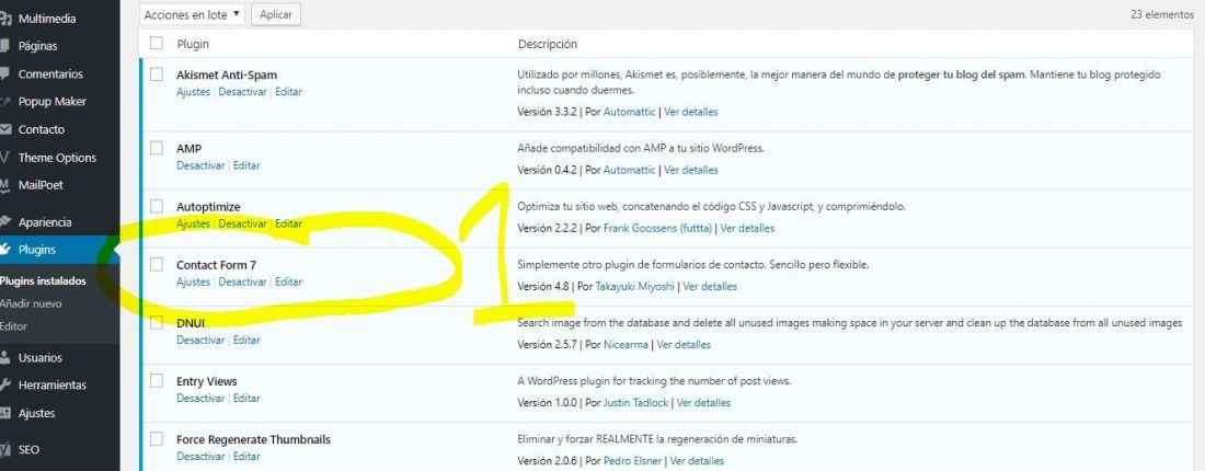

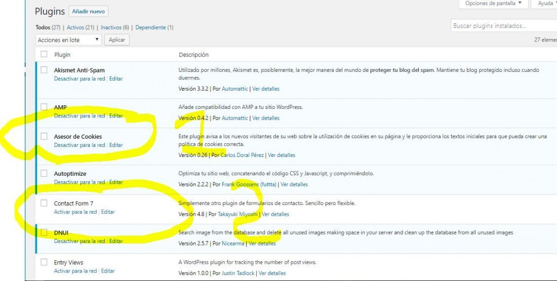

Mira aca te dejo dos ejemplos:
El contact form lo tengo desactivado en la red y activado en el subdominio
El ejemplo del Plugins asesor de cookies esta activado en la red y no aparece en el subdominio
Los plugins que están activados en la red aparecen en el dominio principal pero no así en el subdominio
Con referencia a la respuesta anterior ya hice todo lo que indica ahi pero sigo igual
Se les ocurre donde puede estar el problema?

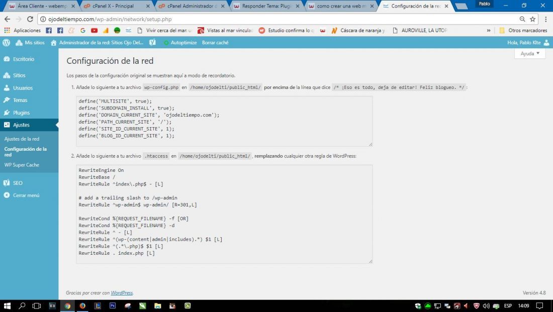

Aca te envio mi
y aca tenes la captura de pantalla de red/ajuste/configuración de red
Respondido : 11/07/2017 7:13 pm
Teoricamente parece correcto, cuales son los subdominios que has configurado?
