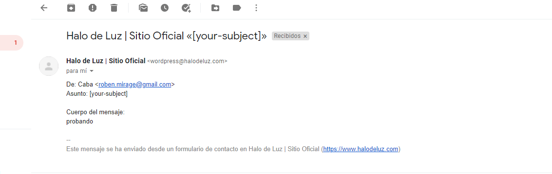

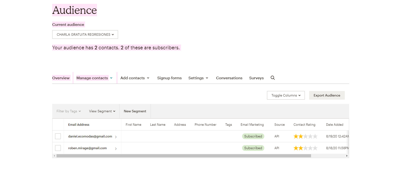

tengo un problemita. con este pluguin arme el formulario de contacto con los campos quue necesito etc.

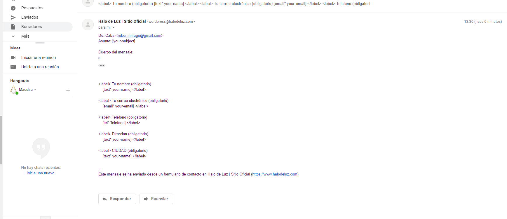

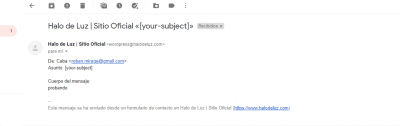

ahora el problema es que no me llega la informacion de los campos ni en el mailchimps ni en el meil no se por a donde se va toda esa informacion
o estoy traduciendo algo mal..
me pueden ayudar por favor.
saludos

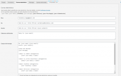

Hola Ruben.

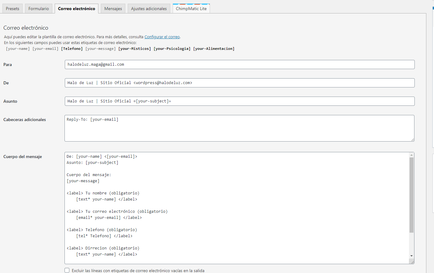

Para recibir los datos en el correo tienes que añadir los campos que quieres recibir en el cuerpo del mensaje que tienes en la pestaña " Correo electrónico "
Por ejemplo:

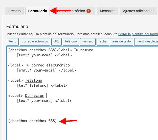

.- En al pestaña formulario añadimos un campo select y nos crea una etiqueta para ese elemento:
screenshot mary52.webempresa.eu 2020.08.19 11 01 51
.- Copiamos esa etiqueta y la pegamos en el cuerpo del mensaje de la pestaña " Correo electrónico "
screenshot mary52.webempresa.eu 2020.08.19 11 03 58
Esto lo tienes que realizar en todos los elementos que quieras recibir la información en el correo.

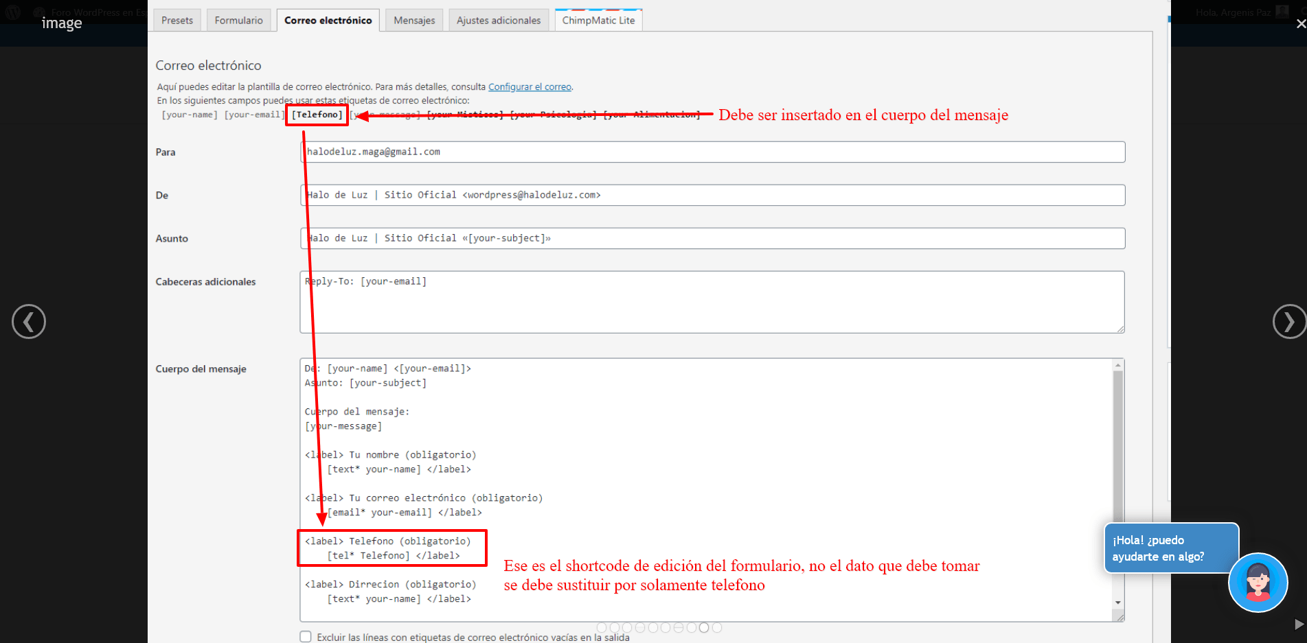

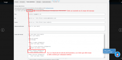

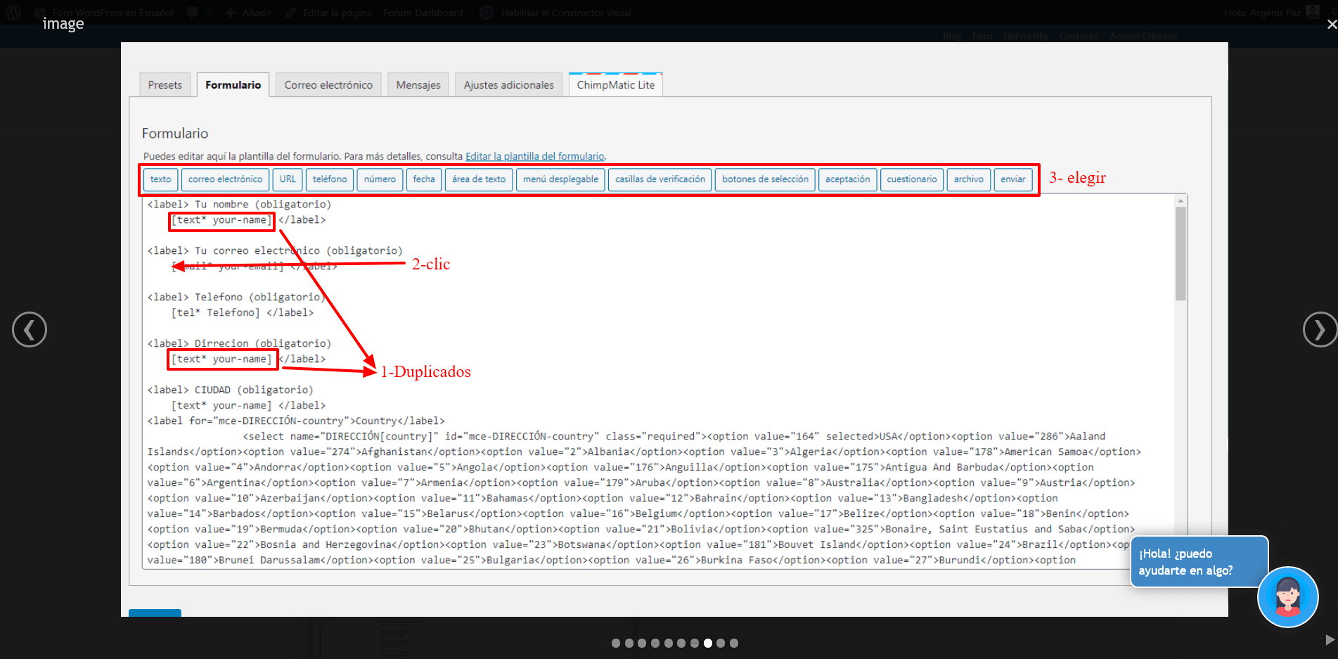

Hola Ruben,
En este caso hay varias observaciones permiteme tomar tus imágenes para remarcarse y las voy enumerando para que puedas lograr lo que necesitas:

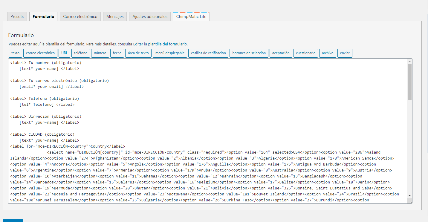

Punto 1: Aca lo que te marco en la imagen es que estos son iguales, no puede haber mas de un campo con los mismos ids es decir texto que dice yor-name
Punto 2: Ya teniendo en mente el punto anterior haz click en el inicio de este campo o shortcode que es igual a otro por ejemeplo dirección, haces click antes y agregas un nuevo shortcode

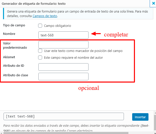

Punto 3: El nuevo shortcode lo agregas mas fácilmente dando clic en las opciones superiores por lo tanto elije la que necesites, siguiendo el ejemplo selecciona texto.

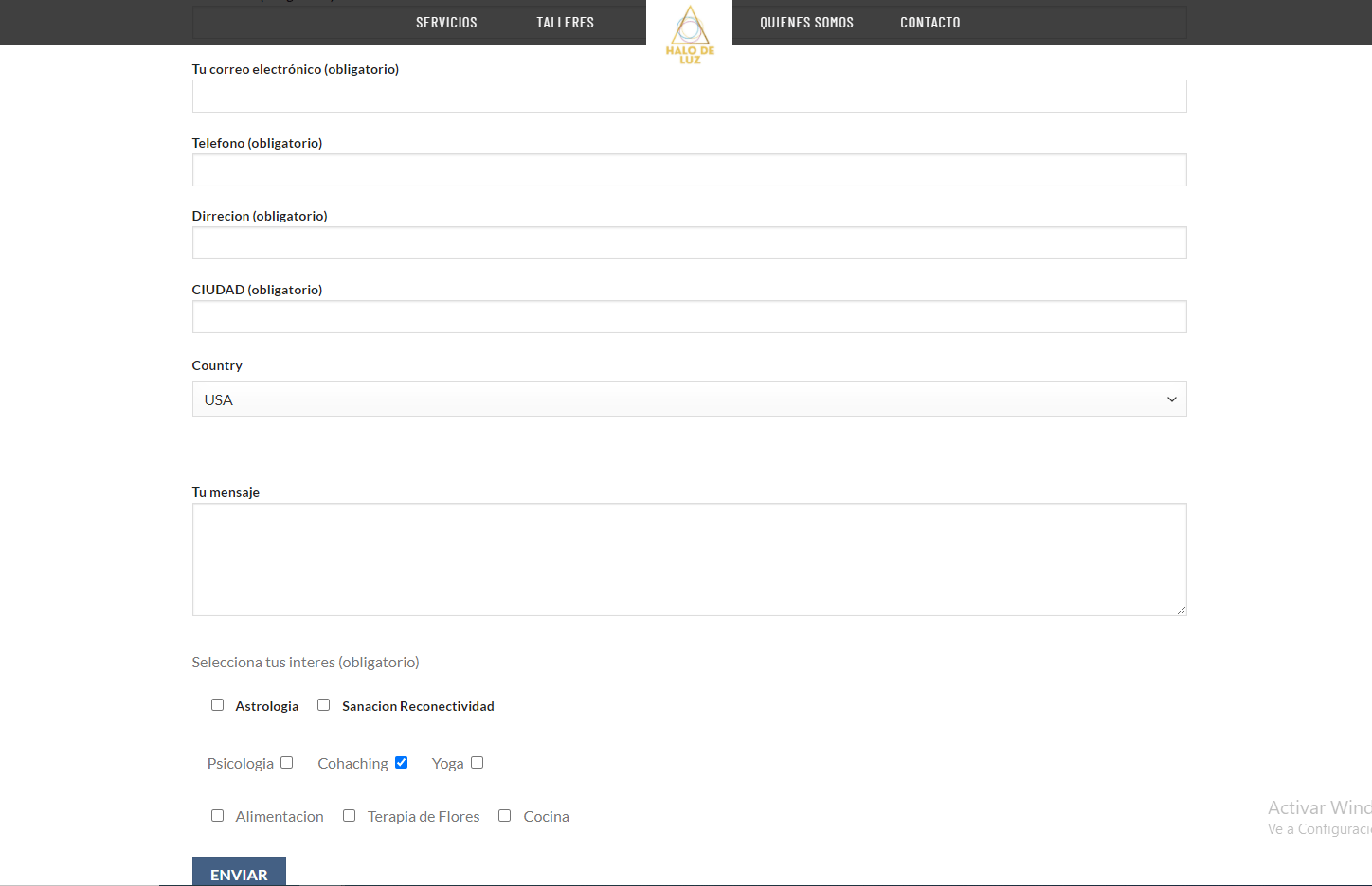

Entre las opciones tienes la principal que te la marco que debes ingresar y las demás opcionales, una vez tengas todos los campos y que ninguno se repita adicional veo que tu selector de país también debe estar e shortcode de contact form no en html de lo contrario no podrá llegarte a tu correo (aprovechando este punto), al momento de hacer la configuración del envió debes asegurarte una vez tengas los nuevos shortcodes que todos están siendo tomados por ejemplo:
Nos comentas si se entendió lo que te quise decir y si aun no se entiende nos comentas para tratar de verlo punto por punto, un saludo 🖐️
