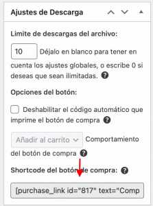

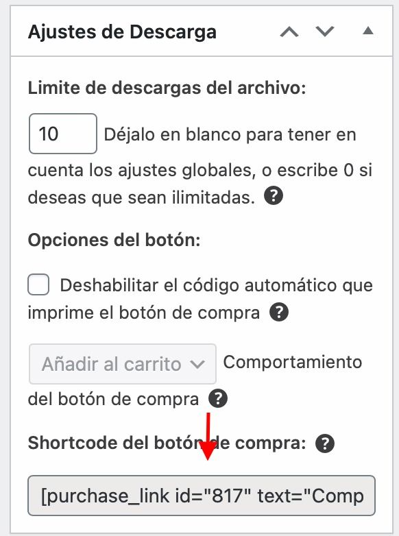

Hola Ana.
no veo donde explica donde está la pagina tienda
No hay una pagina tienda, creas una pagina o entrada e insertas los ShortCode
screenshot nimbus capture 2021.02.03 16 03 51 (1)
Otra opción seria utilizar un plugin de membresía, por ejemplo -> https://es.wordpress.org/plugins/restrict-content/
Una vez instalado en Woocommerce veras una nueva opción para restringir el contenido.
piensa que esta clase de plugin la mayoría en su version free esta limitado, por ejemplo para el plugin que te indico hace falta la version pro que es compatible con wooCommerce.
Otra opción es un plugin para restringir los videos, este no lo tengo probado por lo que poco puedo comentar de de el:
-> https://es.wordpress.org/plugins/simple-private-video/
Respondido : 03/02/2021 3:22 pm
