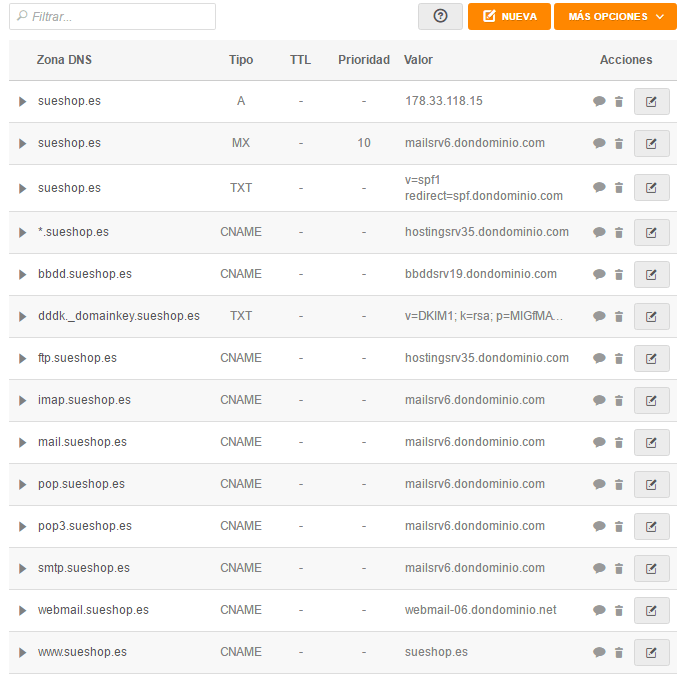

1- El dominio sueshop.es está registrado en DonDominio (adjunto pdf con la configuración actual de las DNS, creo que están bien)

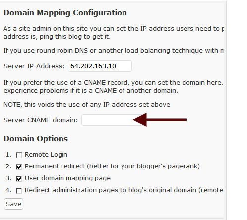

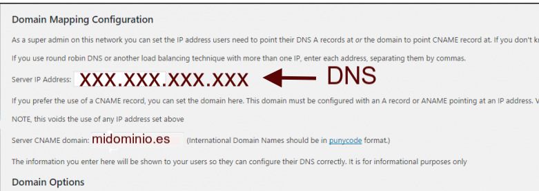

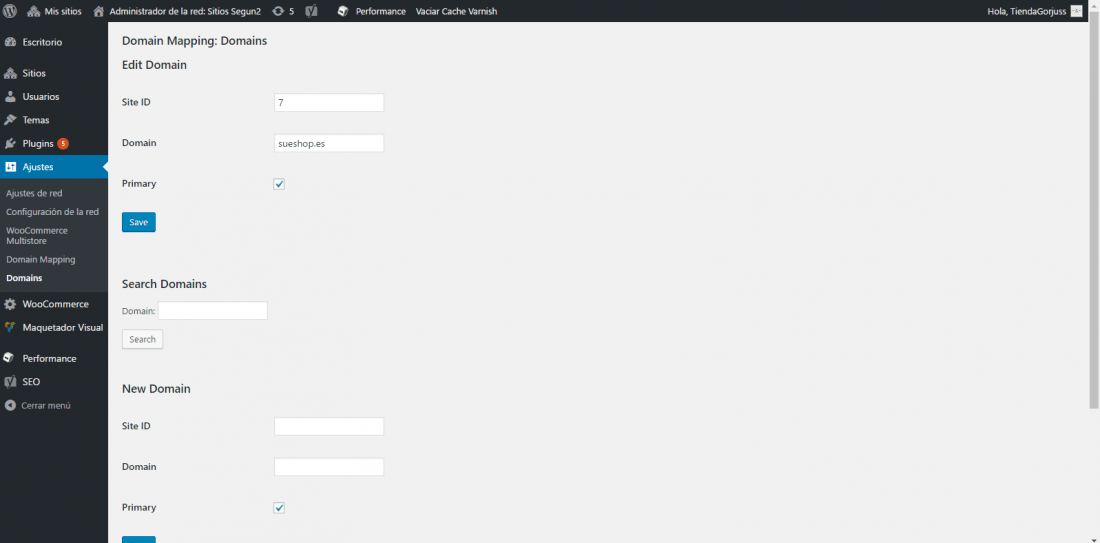

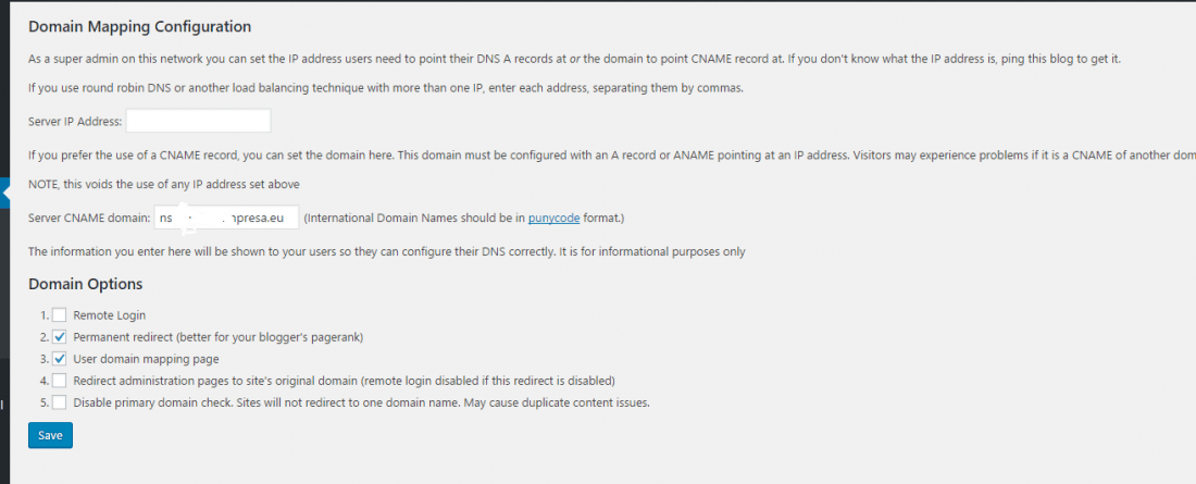

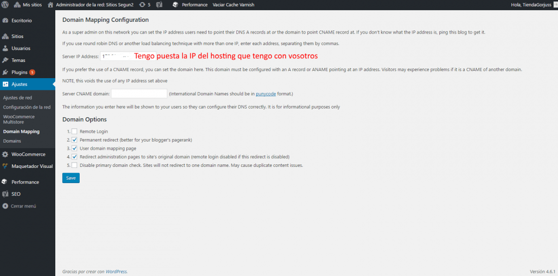

4- Os adjunto dos capturas de como está configurado el domaing mapping

Adjunto las DNS ZONE que tengo configurado, en el mensaje anterior se me olvidó.

Según veo en la captura, lo esta apuntando con una IP ' 178.xxx.xxx ' ¿ tienes contratado alguna IP fija ?

Respuestas: 224
Hola Pepe,
No, no tengo ninguna ip fija contratada ¿es necesario para usa el plugin domaing mapping?, la ip que tengo puesta es la que me sale en mi panel con vosotros.
Respondido : 08/10/2016 10:42 am
Respuestas: 42192
Hola José Javier.
no, te lo comentaba por que esa IP puede variar al no ser una IP Fija.
En vez de utilizar al IP en la configuración, utiliza los DNS en el apartado Server CNAME
Respondido : 08/10/2016 11:49 am

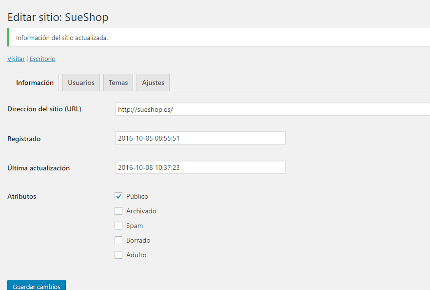

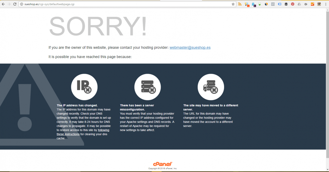

Ya he puesto las Dns vuestras que me salen en mi panel pero me sal e error al entrar en http://sueshop.es/
Te adjunto tres fotos a ver si está bien.

Respuestas: 42192
Hola José Javier, Buenos Días.
Vamos a probar algunas cosas para ver donde puede estar el fallo en la configuración.

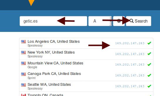

.- En la Opción Server CNAME, añade el dominio sin www ni https ' midominio.es ' ( Nombre de tu dominio ) y pulsa en guardar
.- Accede a http://www.whatsmydns.net
.- Añade el dominio y pulsa en Search para que realice una búsqueda de tus DNS
.- Añade las DNS en el apartado Server IP Adress
Guarda los cambios y comprueba los resultados.
