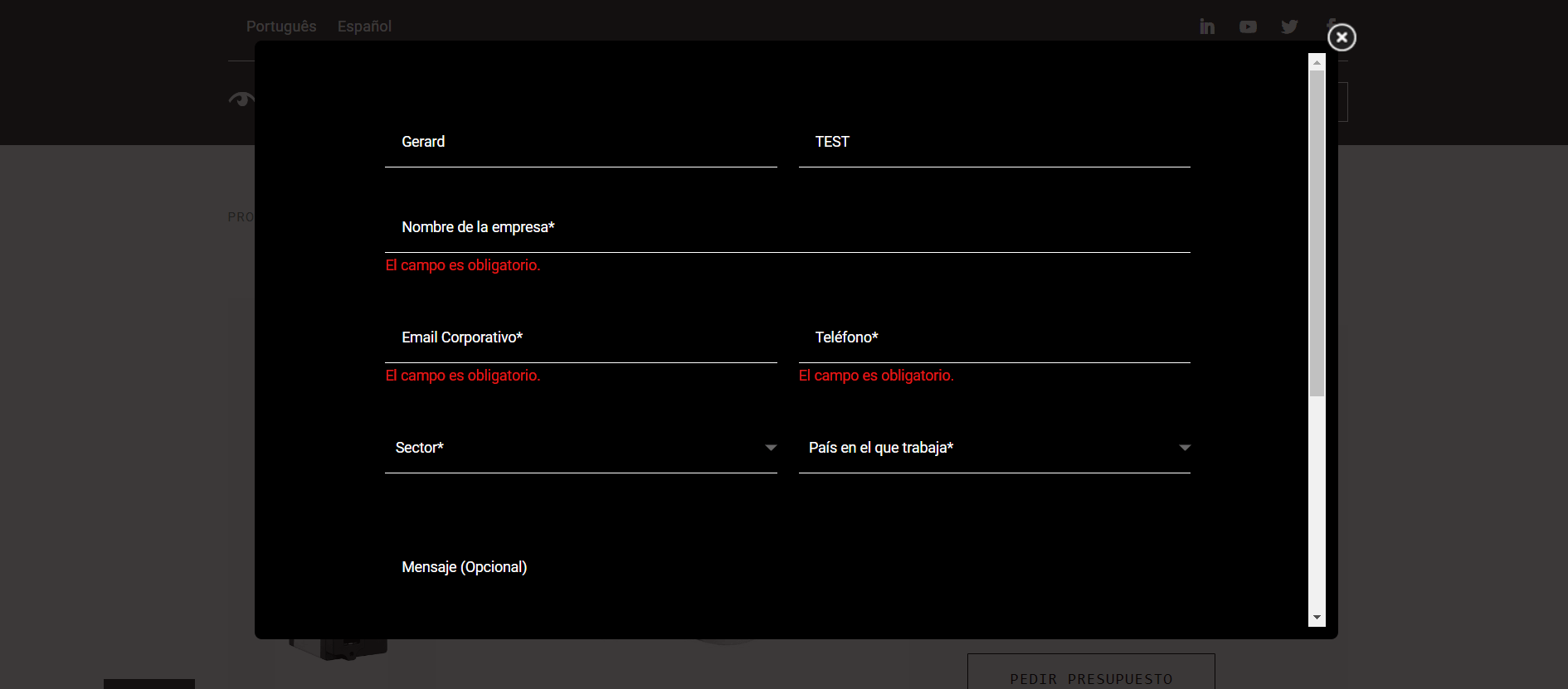

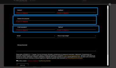

Hola Pepe, gracias por tu respuesta.
Te adjunto enlace donde encontraras un formulario, pero le pasa a todos los de la web: https://infaimon.com/camaras/camaras-matriciales/ids-ueye-cp/#wpcf7-f367001-o1
Te adjunto captura, como puedes ver aunque todos los puntos son necesarios hay dos que aunque estén marcados como tal a efectos prácticos no lo son.
Respondido : 08/11/2022 4:55 pm

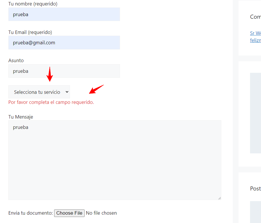

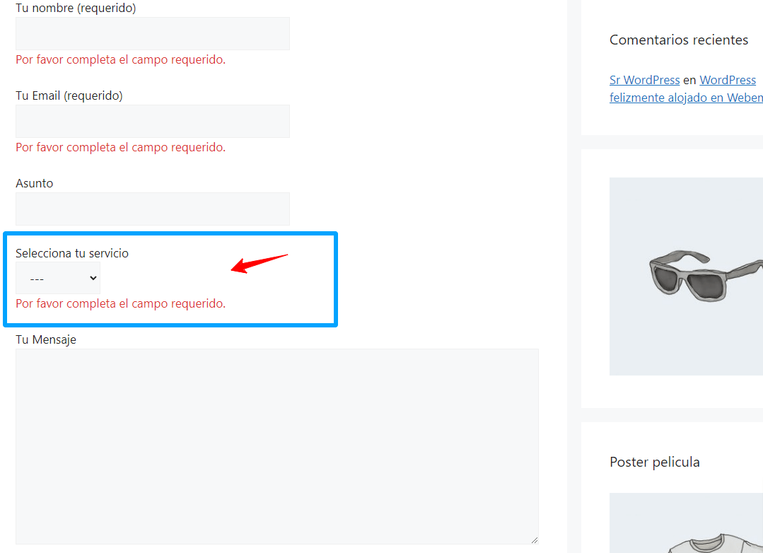

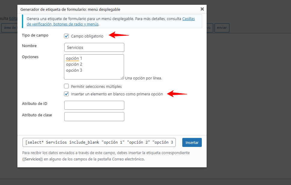

Hola Mireia,
En este caos veo que se está marcado como obligatorio los campos de nombre, email, teléfono en tu formulario
Sin embargo para los campos de seleccionar debes verificar añadirlos de la siguiente forma
Al incorporar el elemento en blanco esta sección se marca como requerida, ya que de lo contrario si el usuario no seleccionar alguna se enviara la primera opción que tienes configurada, la selección debe mostrarse de la siguiente forma.
Ten en cuenta que necesitas añadir la opción del label fuera del menú, de esta forma si se intenta enviar el formulario sin seleccionar la opción se mostrará el mensaje de validación
Una opción adicional si deseas añadir el titulo como "Sector *" como placeholder debes indicarle que la primera sección es el label de la siguiente forma
[select* servicios first_as_label "Selecciona tu servicio" "Opción 1" "Opción 2" "Opción 3"]
De esta forma si se intenta enviar el formulario sin la selección también le mostrará la validación
Verifica estas opciones y nos comentas como ha ido todo

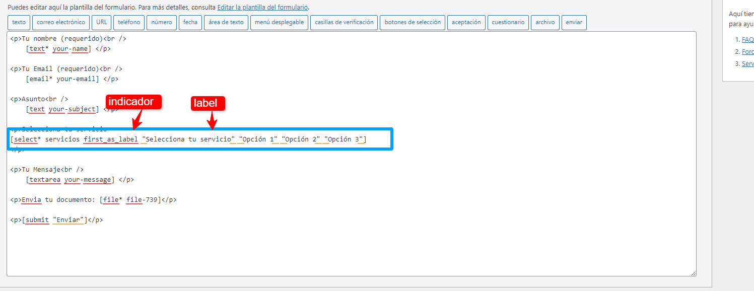

Hola Mireia,
Este menú para las configuraciones de las selecciones aparece cuando estás añadiendo un nuevo campo, para campos existentes debes editar el shortcode de forma manual y añadir la opción que necesitas, por ejemplo dentro del shortcode  tu menú se selecciona debes agregar la opción que indica  first_as_label "TU ETIQUETA LABEL" y debe quedar como se muestra en el shortcode a continuación que te comento
Verifica esto y nos comentas como va todo

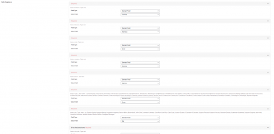

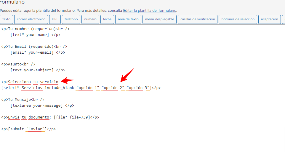

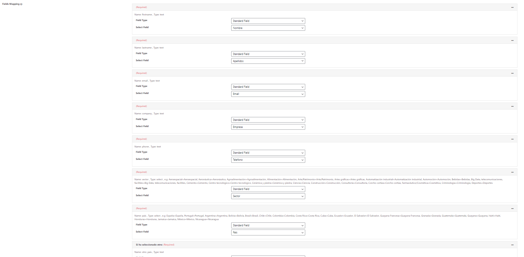

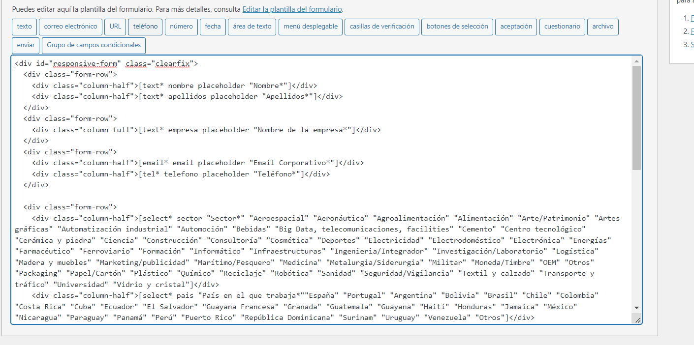

Hola Karen,
Te adjunto captura tanto del plugin que lo importa como del de la web:
Captura plugins de hubspot:
Captura plugin contact form:
Respondido : 15/11/2022 2:50 pm

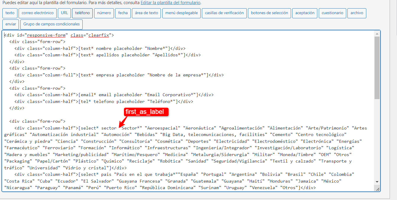

Hola Mireia,
Muchas gracias por las capturas, en este caso como te comento para que el campo de selección sea requerido necesitas incorporar la etiqueta first_as_label antes de la primera opción de selección, por ejemplo la que indica en la captura "sector*".
Debería quedar por ejemplo
[select* sector first_as_label "Sector*" "Opción 1" "Opción 2" "Opción 3" ]
Con esto el usuario necesita selección dentro de las opciones para poder enviar el formulario, ya que los campos son requeridos, están etiqueta necesitas añadirla en todos los campos de selección, porque de lo contrario al añadir "sector*" está se selecciona por defecto como un campo válido y el formulario se envia ya que no esta vacio.
