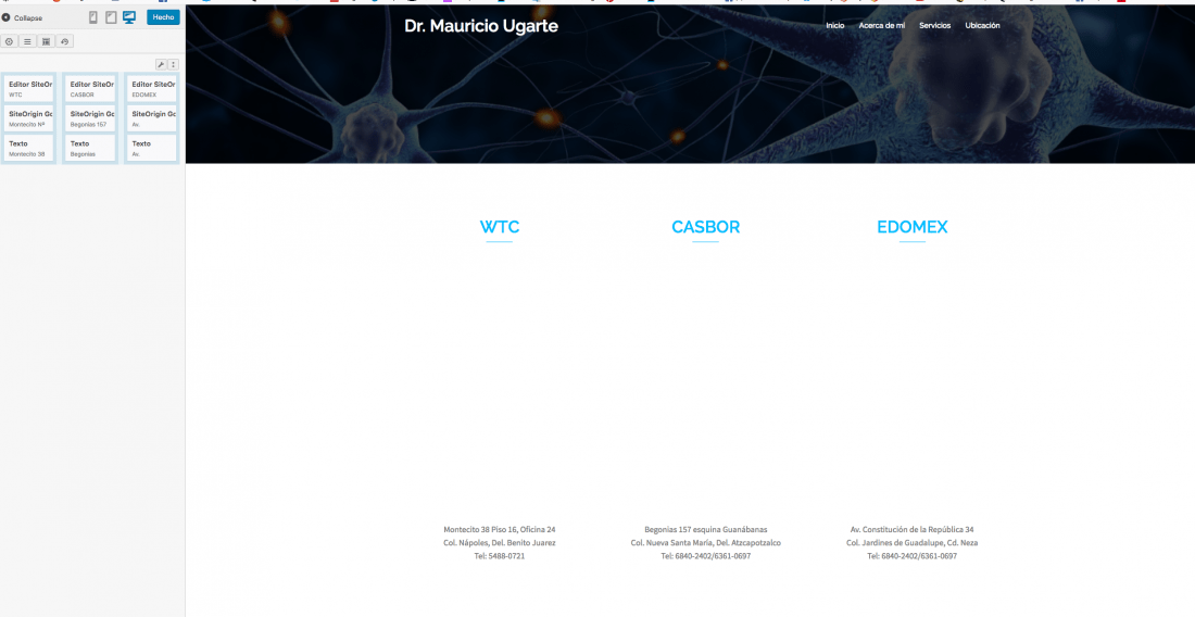

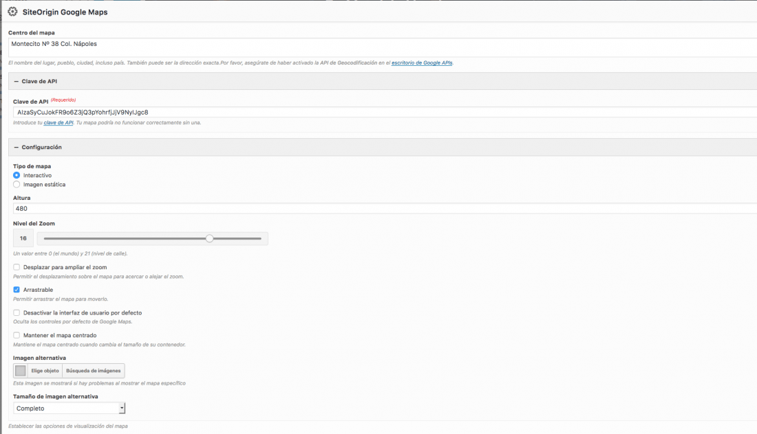

Tengo el siguiente problema: e. la URL de prueba de mi sitio a través del SiteOrine Google Maps cree la API Key y los mapas funcionaban sin ningún problema, se veían bien en máquina de escritorio y móvil, pero al momento de publicar la página con su dominio dejaron de verse.

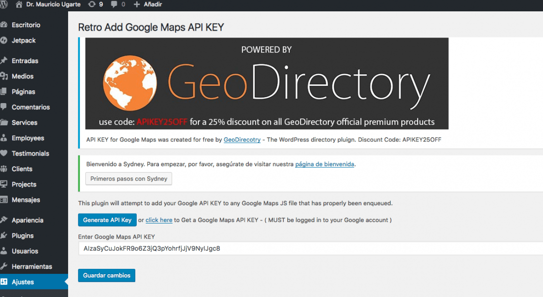

Pero siguen sin verse los mapas, en el enlace menciona un plug in, API Key for Google Maps, lo instalé, generé la API y probé introduciéndola en el widget y nada, los mapas no se ven.

Anexo algunas pantallas.

Si el SiteOrige y estou usando el widget SIteOrige Google Maps

- API KEY for Google Maps

Lo que hice después de limpiar el caché fue revisar las API Key que había introducido y le estaba sobrando un espacio al inicio de donde pegué la API, espero explicarme, en vez de que la cave haya quedado completamente pegada dentro del campo, quedo un espacio y luego venía la clave.
