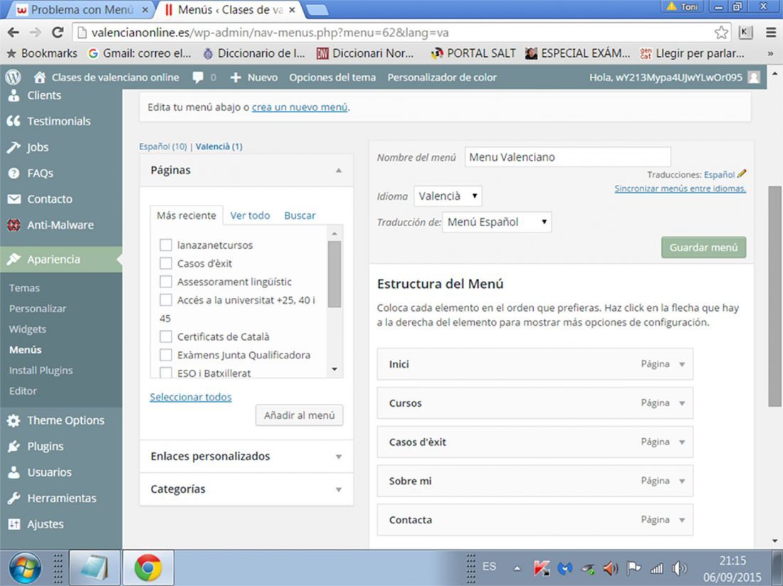

En la captura que has facilitado antes no se ve nada al respecto de eliminar un ítem desde el dashboard ya que es una captura del frontal de la web.
Tendrás que facilitar una captura del dashboard donde veamos desde donde tratas de eliminar el ítem "Cursos"

Pues aquí la adjunto
Como se ve, es el Menú Valenciano. Cuando pincho en la opción Remove del desplegable de "Cursos" e intento guardar los cambios, es cuando sale la página de error de la primera captura. Lo mismo pasa cuando intento cualquier otro cambio, como añadir un nuevo ítem o customizar las opciones del menú.

Entiendo que anteriormente no tenías este problema y podías eliminar normalmente cualquier item de menú de cualquier idioma, lo extraño es que según la captura de pantalla que envías te redirecciona al front-end lo cual es incorrecto si estas en el entorno del backend
Debes tener algún tipo de configuración o redirección ya sea por un plugin o algo en tu .htaccess que esta causando este problema, tendrías que deshacer las modificaciones recientes que has realizado, prueba también deshabilitar las urls amigables o renombrando los .htaccess que tengas
