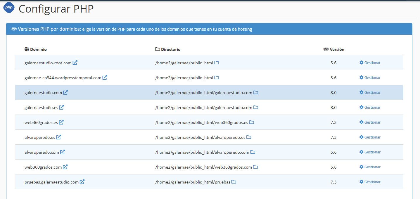

Hola buenas tardes @karen.
La cuenta de galernaestudio.com ya estaba funcionando con la versión 8.0 tal y como puedes ver en la captura adjunta de cPanel.
Version PHP 8 0
Hice una nueva prueba y sigue sin guardarse.

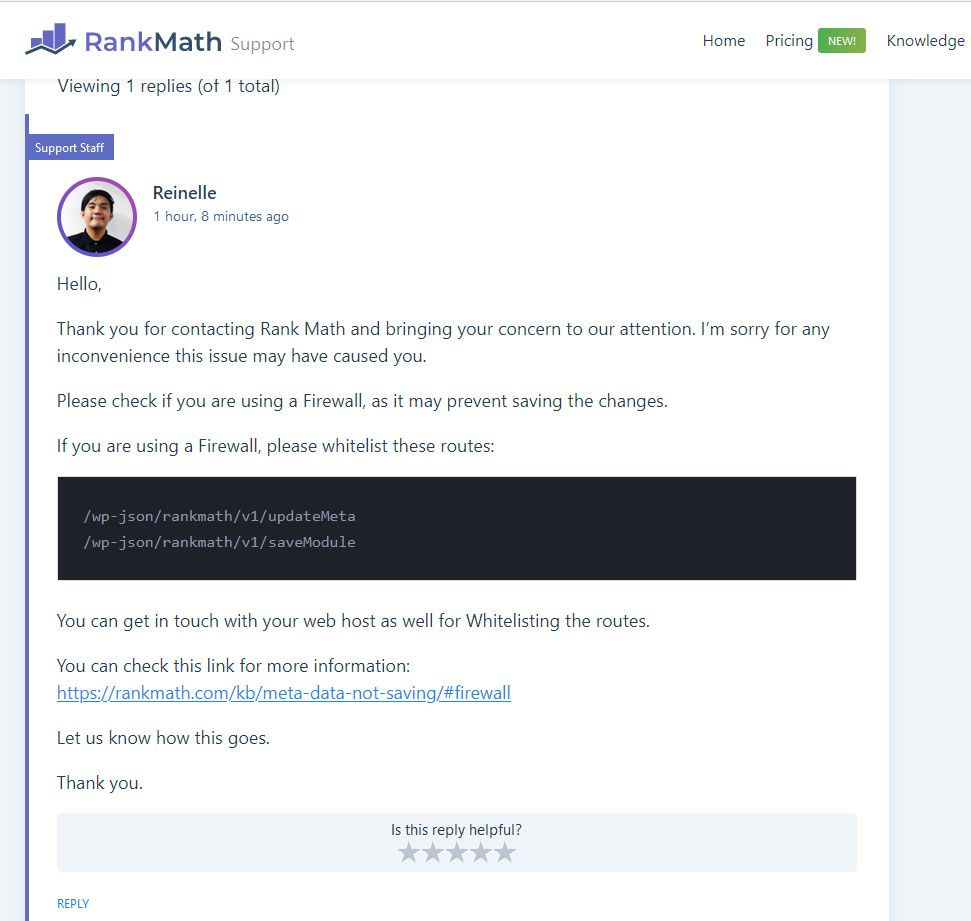

Por otro lado, desde Rank Math me respondieron ya a la consulta y apuntan al firewall aunque desde el soporte de Web Empresa me dice Samuel, que no parece ser ese el problema, aunque lo sigue revisando :
Rank Math respuesta
¿Hay alguna cosa que pueda trasladarles a Rank Math o probar otro tipo de acciones?
